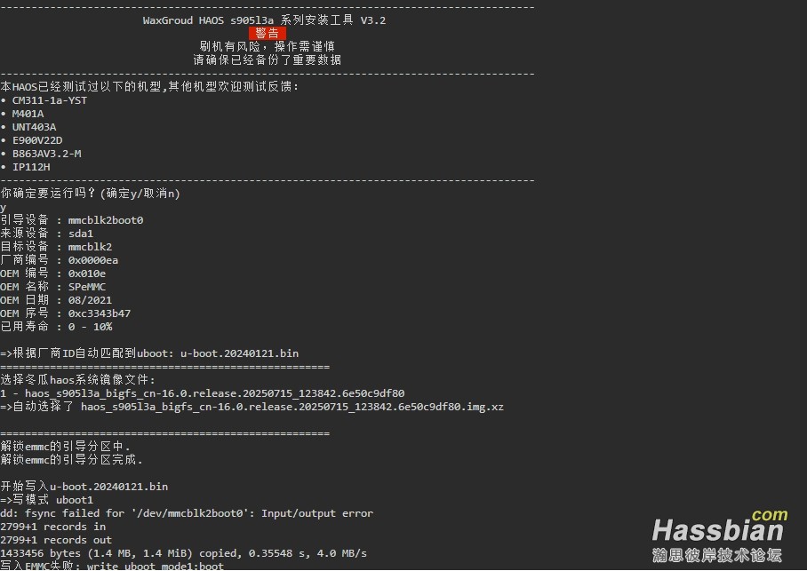

刷入西瓜时提示:烧录失败: uboot烧录失败: uboot 模式1写入失败: 写入主引导分区失败: 同步数据失败: sync /dev/mmcblk2boot0: input/output error,请问是什么问题

 楼主| 发表于 2025-8-21 17:18:07 | 显示全部楼层
yudehai 发表于 2025-8-21 12:25
刷入西瓜时提示:烧录失败: uboot烧录失败: uboot 模式1写入失败: 写入主引导分区失败: 同步数据失败: sync ...
机型对否,然后就是要降速了。
发表于 2025-8-21 22:13:59 | 显示全部楼层
冬瓜HA 发表于 2025-8-21 17:18
机型对否,然后就是要降速了。
机型是对的,试过降速,但降速失败,不知道降速操作是否正确
发表于 2025-8-22 00:01:55 | 显示全部楼层
这是烧录失败截图
失败截图
失败截图

 楼主| 发表于 2025-8-22 16:18:53 | 显示全部楼层
yudehai 发表于 2025-8-22 00:01
这是烧录失败截图
查工具箱的使用,工具箱里有降速测试,更方便。
怪我,看来哪天得换换教程了。
发表于 2025-8-22 17:12:57 | 显示全部楼层
怪我,看来哪天得换换教程了。 ...
大佬,昨天试过降速,试过两次还是烧录失败,不知道是否DTB文件不对,我的设备型号是:创维E900V22C,求赐教!

 楼主| 发表于 2025-8-22 18:24:51 | 显示全部楼层
yudehai 发表于 2025-8-22 17:12
大佬,昨天试过降速,试过两次还是烧录失败,不知道是否DTB文件不对,我的设备型号是:创维E900V22C,求 ...
我发你私信了,联系我,我来看看

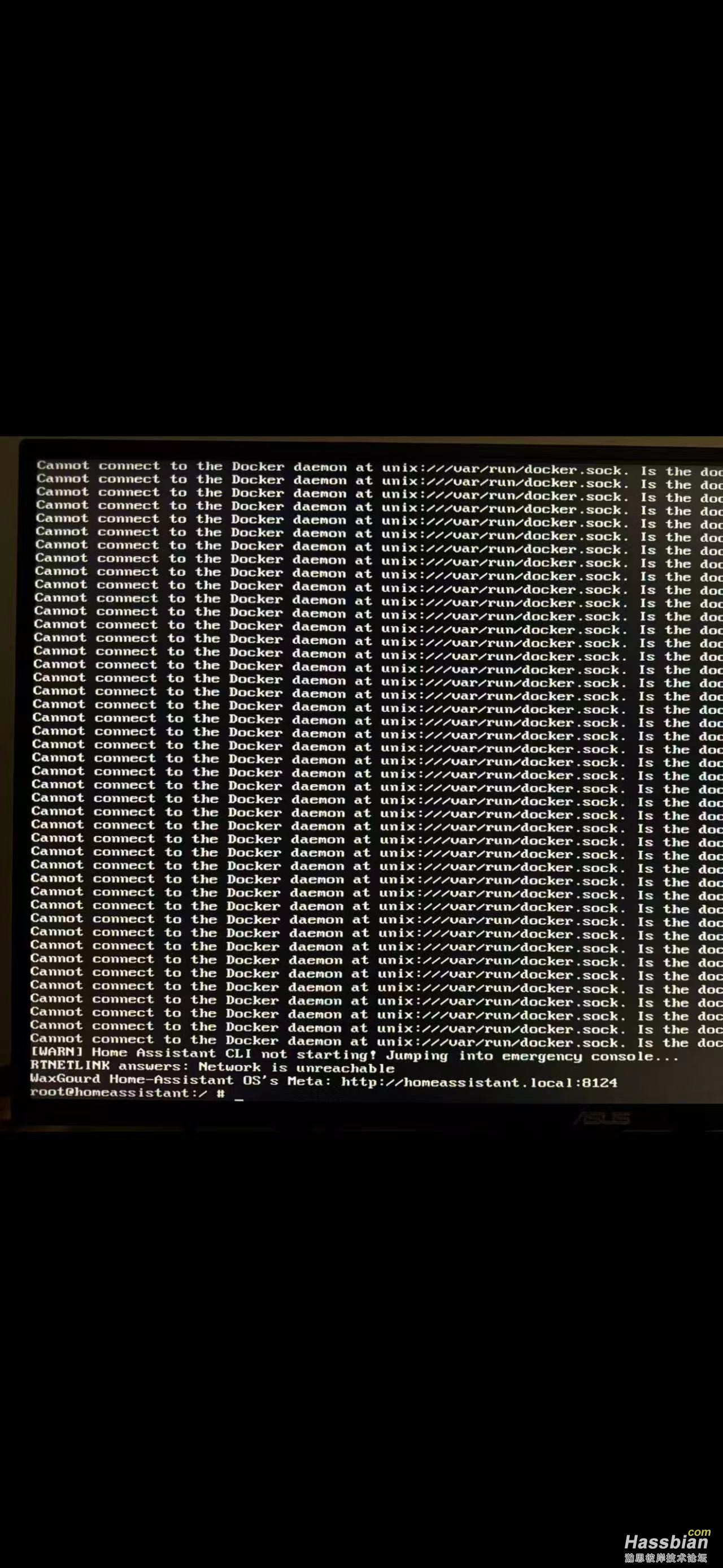

发表于 2025-9-4 22:22:51 | 显示全部楼层
冬瓜大佬你好,我是e900v22d s905l3a主控 2+8g存储,emmc在降低频率后成功把程序刷进去了,但是在关机拔u盘重启后,出现无法连接到docker,网络不通的情况,盒子中间的LED灯是绿色的,这个是不是意味着网络是好的,之前我在安装的时候显示屏执行安装指令也是正常的,现在卡死在这一步了,求指导
