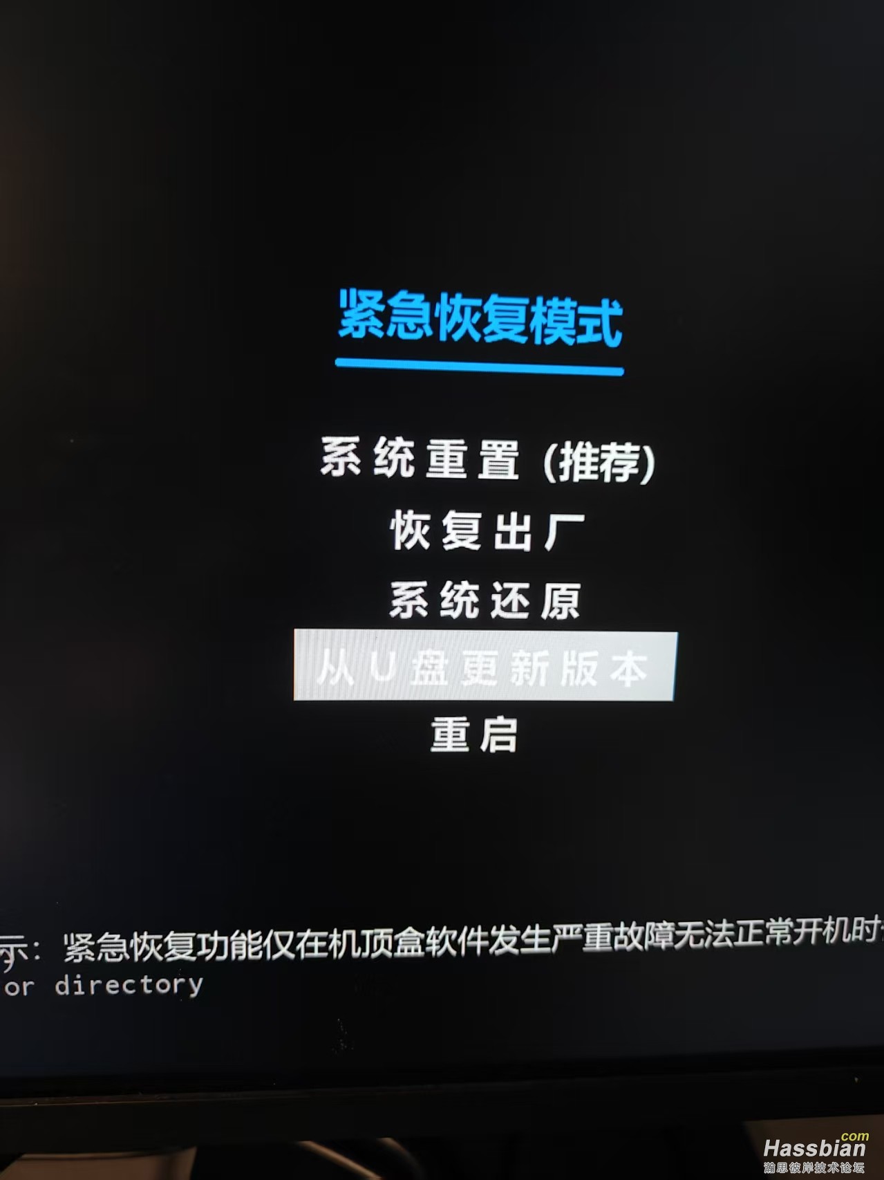

发表于 2025-10-11 23:33:05 | 显示全部楼层
到了上面的界面了,可是手里没有遥控器。只能用键盘,但键盘用了那个USB口。引导盘又不能插上引导。

 楼主| 发表于 2025-10-12 12:33:45 | 显示全部楼层
newspaper 发表于 2025-10-11 23:33
期等  推出线刷版本。  主要是盒子不能优盘引导。 还是线刷快些。
到了上面的界面了,可是手里没有遥控器。 ...
你用我的帖子下面,有一个万用的安卓线刷的USB启动包
