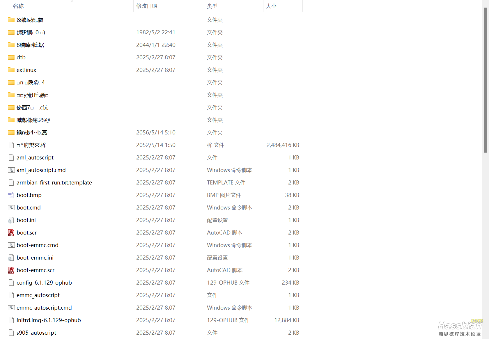

发表于 2025-5-19 19:57:16 | 显示全部楼层
换了好几个U盘了,烧录完都是乱码
2260
9244
9244
6905
 楼主| 发表于 2025-5-20 11:24:39 | 显示全部楼层
windowsgood 发表于 2025-5-19 19:57
换了好几个U盘了,烧录完都是乱码
留信息,经远程,发现烧录软件版本不对。请后来者,最好使用1楼的下载页面
