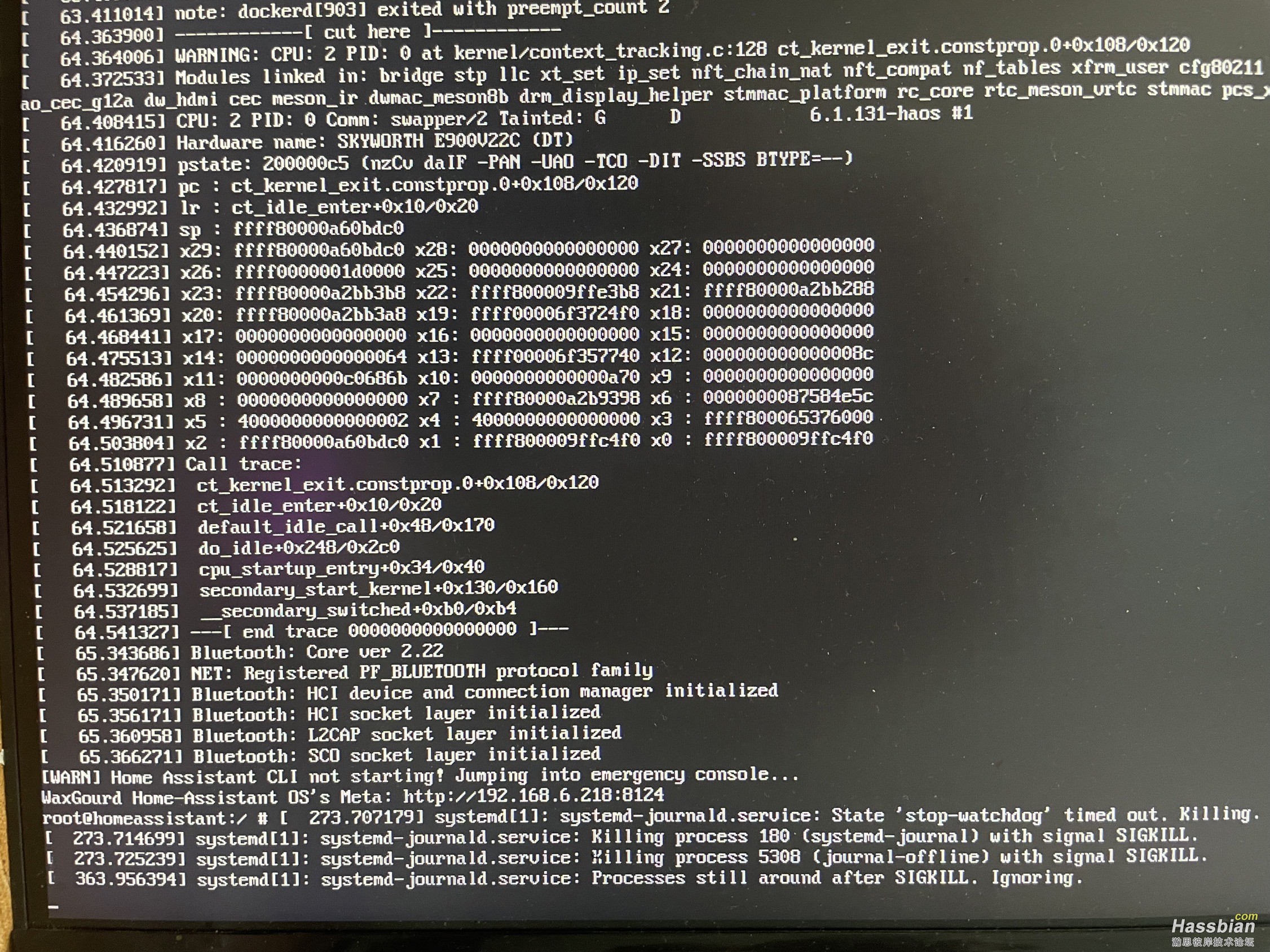

发表于 2025-8-8 16:35:31 | 显示全部楼层
大佬,刷入成功了,但是一直安装一直失败,装着装着就重启了 E900V22D芯片是s905l3ab,要怎么处理? 微信图片_2025-08-08_163104_080.jpg

 楼主| 发表于 2025-8-9 15:24:46 | 显示全部楼层
hyuner 发表于 2025-8-8 16:35
大佬,刷入成功了,但是一直安装一直失败,装着装着就重启了 E900V22D芯片是s905l3ab,要怎么处理? ...
这个不太对,要具体看,系统错误

发表于 2025-8-10 17:17:23 | 显示全部楼层
冬瓜HA 发表于 2025-8-9 15:24
这个不太对,要具体看,系统错误
有没有什么办法可以导出系统日志?因为有时候跑码跑一半就重启了,比较难拍到图片
