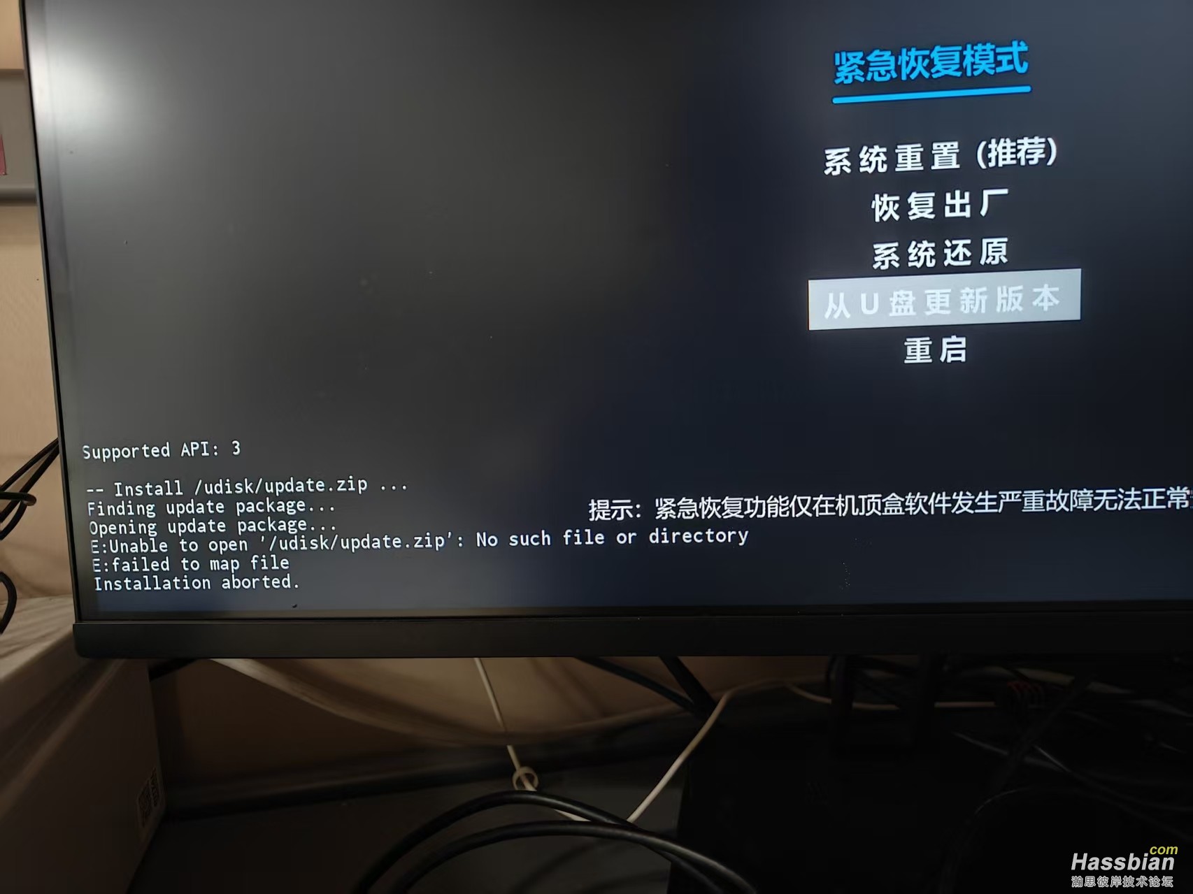

发表于 2025-10-14 23:23:35 | 显示全部楼层
我是线刷了  “S905l3a通刷安卓专用包” 后变成安卓后,从u盘起动失败,还有什么办法吗?
我的盒子是CM311-1a  YST

 楼主| 发表于 2025-10-15 22:57:05 | 显示全部楼层
你的这个问题,换个U盘试试
