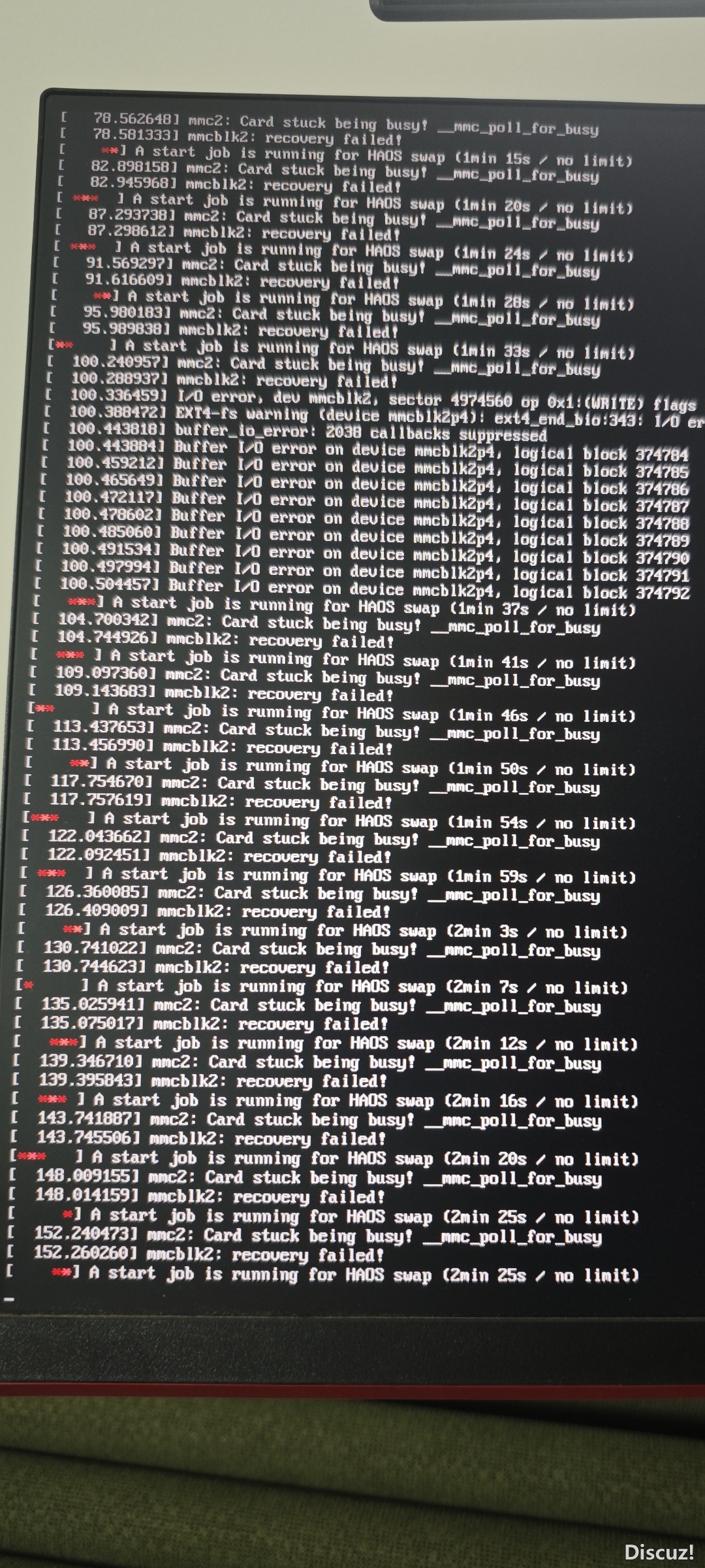

发表于 2025-4-6 15:46:21 | 显示全部楼层
m401a刷到后面显示个什么失败,然后重启一直是这个界面,卡刷也卡刷不了了。不知道怎么弄了
663
663
633
发表于 2025-4-8 11:38:28 | 显示全部楼层
13282828009 发表于 2025-4-6 15:46
m401a刷到后面显示个什么失败,然后重启一直是这个界面,卡刷也卡刷不了了。不知道怎么弄了 ...
dtb不对,把dtb选择401的那个再进行刷机
432
432
418

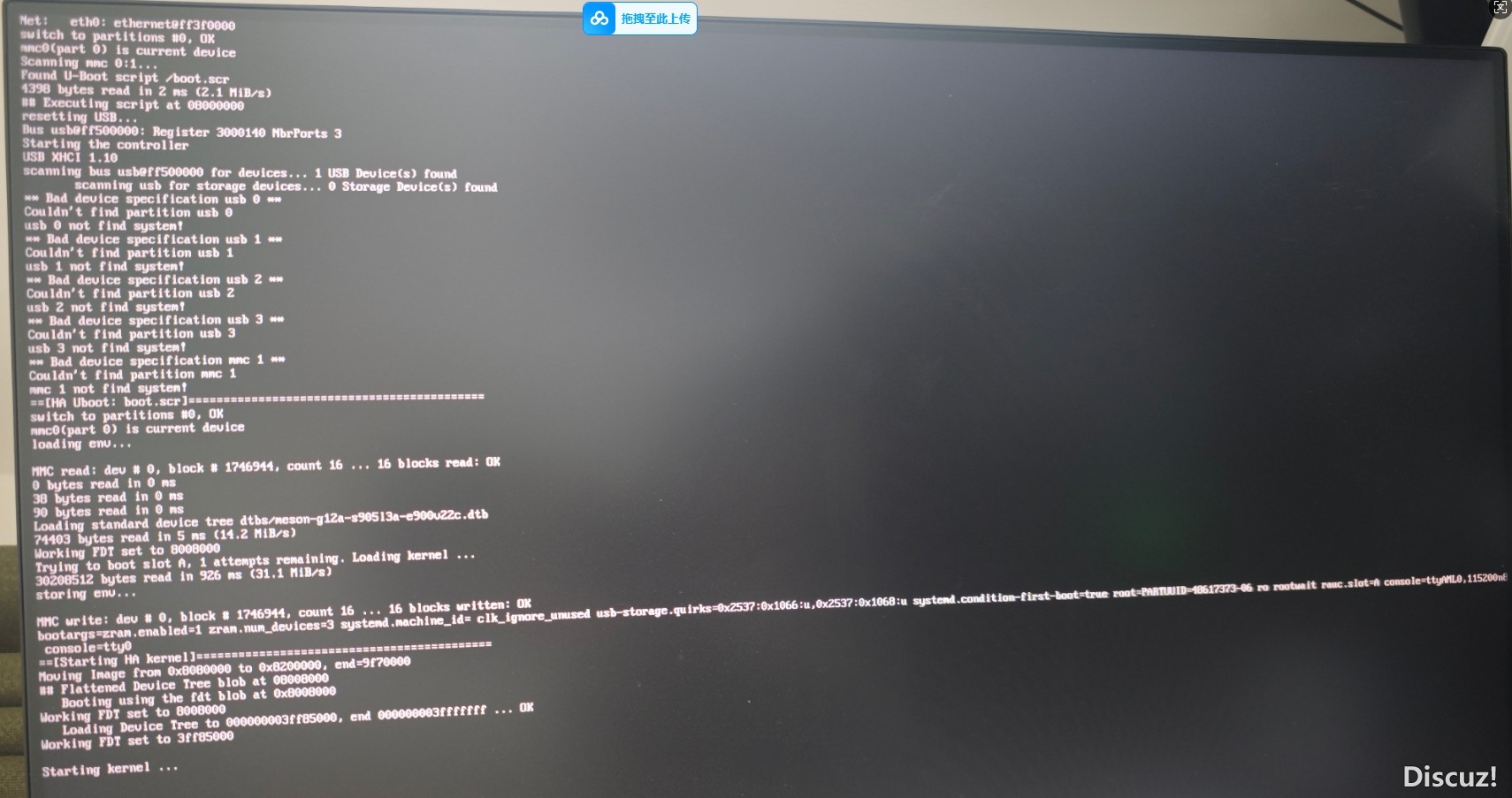

发表于 2025-4-10 10:46:36 | 显示全部楼层
后面按流程都成功了,拔U盘重新开机,显示这些内容,是硬件emmc坏了吗?
