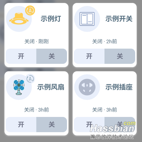

用的是button-card+card_mod实现,样式比较单一
这次用自制卡片重制了一个,全部使用我的自制卡片实现
卡片预览:
  • 目前做了4个除开关按钮之外的额外选项,亮度控制、定时器、风速档位、耗电统计

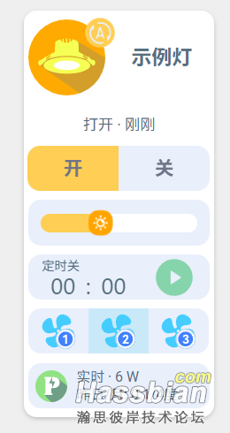

  • 关闭的样子
  • 打开的样子

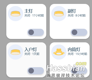

  • 4连装的样子

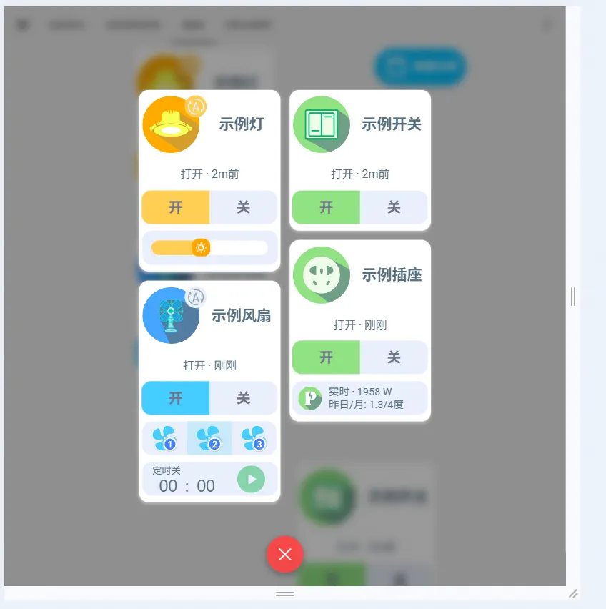

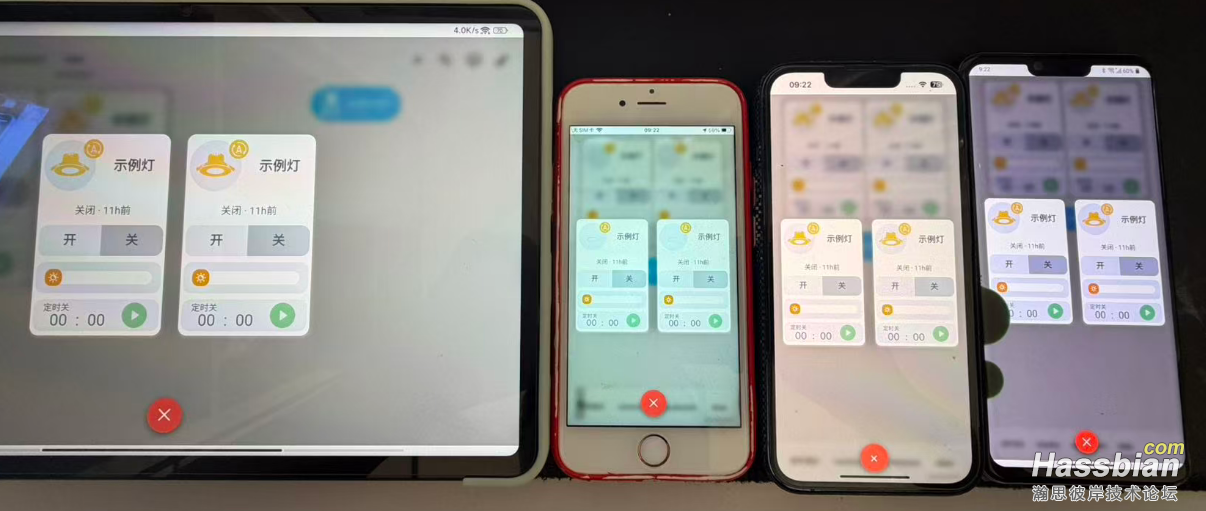

  • 这版在卡片大小自适应方面下了大功夫,在不同屏幕宽度的设备上,卡片大小会根据特定比例自动缩放,确保在不同设备上的表现一致
dynamic_rate: |
              var base_screen_width = 350
              if (window.innerWidth > 500){
                var rate = 500 / base_screen_width
              } else {
                var rate = window.innerWidth / base_screen_width
              return Math.round(rate *100) /100
  • 使用一个基准屏幕宽度(350px),并在这个基准宽度下制作固定尺寸的卡片元素,通过innerWidth (视口宽度)与基准屏幕宽度的比值来动态放大元素,来实现比transfrorm scale更完善的等比缩放方案,缺点是使用的卡片styles都需要支持动态模板数值
  • 动态缩放演示

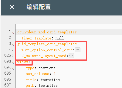

3、将模板内容插入到仪表盘原始配置的views配置前,注意检查配置缩进格式
4、新建卡片,使用以下示例配置(需要修改的地方以及修改方法已经用注释标出)
