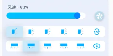

最近写卡片上瘾了,又来造轮子了。
创建网格布局的按钮,很多卡片都可以做到,但是动画效果基本没有或者需要自己搓css,于是有了下面这个。。。
卡片预览:

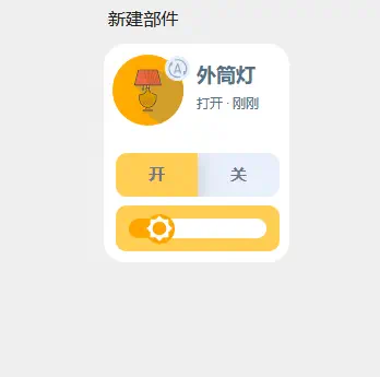

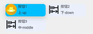

switch实体用例:
select实体用例:
2025.10.29更新 v1.1.0
  • 新增:子按钮的二次确认弹窗,可用于防误触(触发弹窗附带震动效果,仅支持官方APP)
  • 相关配置项:confirm_dialog/confirm_dialog_content,使用方法已更新至下文
介绍:
Grid Button Card 是一个高度可定制的 Lovelace 卡片,它允许您在一个卡片内创建灵活的按钮网格布局。
其核心特色是 “飞行高亮” (Flying Highlight) 效果:当卡片的某个状态激活时,一个独立的高亮层会以平滑的动画效果,从上一个激活的按钮“飞”到当前激活的按钮上。适用于switch、select等选项互斥的实体
主要特性:
  • 动态网格布局:通过 CSS Grid 自由定义按钮的排列、大小和间距。
  • 飞行高亮效果:根据实体状态自动、平滑地移动高亮层。
  • 乐观更新:点击按钮后,高亮层会立即移动到目标位置,提供即时反馈,使用可自定义的延迟来同步实体。
  • 丰富的样式定制:卡片、按钮、图标、文本等几乎所有元素的样式都可以通过 YAML 进行深度定制。
  • 模板支持:所有内容和大部分样式都支持js模板语法 ([[[...]]]),实现动态卡片。
  • 标准动作:支持 call-service, navigate, toggle 等标准的 Home Assistant 点击动作
此项目全部功能实现代码由AI生成 Power By ChatGPT
