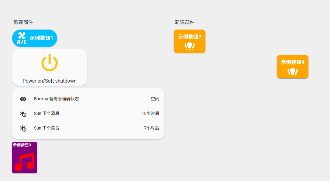

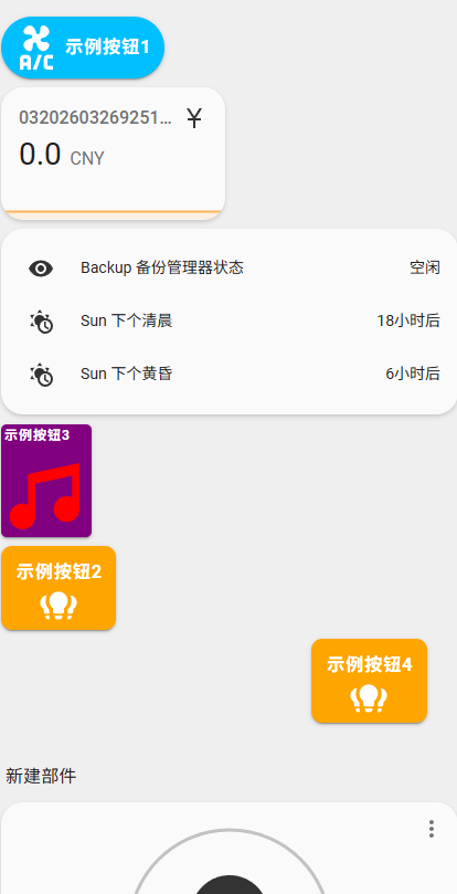

发表于 2025-9-27 12:47:30 | 显示全部楼层 |阅读模式
少废话,先上图
弹窗方案之前最早用的broswer-mod,这货除了弹窗功能外还附带了很多杂七杂八的东西,而且弹窗比较死板,兼容性也不好,用了不久就放弃了;
后面换为了bubble-card的popup子卡片,效果蛮好,功能丰富,但是弹窗样式修改不友好,动点啥都要去趴css样式,能实现的效果也比较受限;
于是我就琢磨自己搞,新弹窗卡!由于没有编程基础,只能依靠ai代劳,在与gpt大战300回合后,终于是把基础功能搓出来了
我将其命名为popup-button-card
它的卡片插入方式类似broswer-mod,在特定字段插入其他卡片的代码,这样就不会像bubble-card的pop-up子卡片一样需要占用仪表盘位置,也不需要为弹窗内容预留卡片空间,非常适合以一个小按钮,带出一坨大卡片的使用情况,而这坨大卡片,又不会影响原有卡片或面板的布局,
同时它又比broswer-mod灵活更多,支持超多自定义选项和不同的弹窗展开方式,动画也更优雅

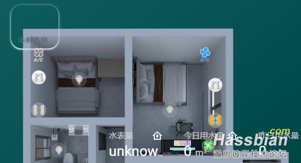

  • 新增popup_outside_blur配置,用于启用和禁用非弹窗区域的背景模糊功能,如图:
     *背景模糊量可调,由styles->popup_outside_blur样式控制
     *开启背景模糊的卡片,单页面多弹窗功能将不再有效
  • 修复全屏模式的嵌套功能,现在可正常在全屏弹窗中,嵌入非全屏弹窗,如图
*目前有一个bug还无法解决,因为ios/ipad系统的限制,在全屏弹窗中拉起局部弹窗,如上图,模糊效果无法覆盖全屏,可以使用纯色+透明度来模拟接近效果,后文提及,安卓和PC没有这个问题

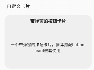

搜索:popup-button-card,下载安装,按提示刷新页面点击新建卡片,往下滑,如正常安装就会看到这个卡片,如图,如果没有,清除浏览器缓存,ctrl+f5强制刷新

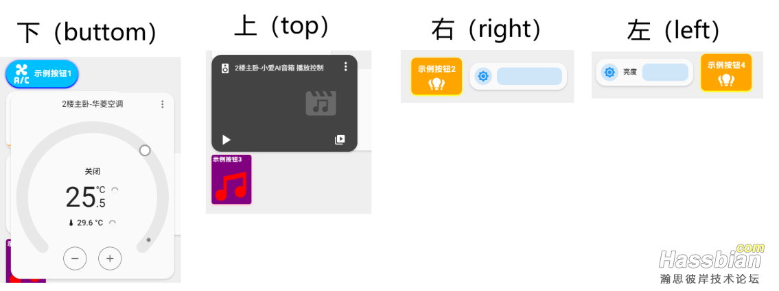

expand_side 弹窗的展开方向(相对于按钮) 可选,默认向下;
接受参数:top/bottom/left/right/full_screen
expand_side: bottom

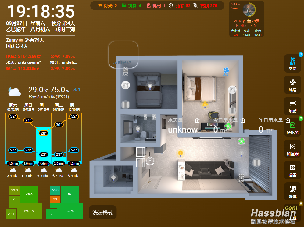

怎么设置都在右下角,然后总是有一段距离是怎么回事

 楼主| 发表于 2025-9-27 17:32:57 | 显示全部楼层
Zuray 发表于 2025-9-27 16:03
expand_side: left   #弹窗出现的方向,接受top/bottom/left/right,
            content:  #content弹 ...
代码和截图贴全一些,现在看不出问题

 楼主| 发表于 2025-9-27 20:44:16 | 显示全部楼层
Zuray 发表于 2025-9-27 19:19
- type: custom:popup-button-card    #固定首行,不可变
            unique_id: xxxx11122333  ...
不要乱加style字段,自带的styles已经支持通用css样式修改
你想改弹窗大小,直接在styles.content内改就行了
button_icon: mdi:xxxxx   #支持内置mdi图标,或图标文件url路径
expand_area_grid: 0px  #弹窗与按钮之间的空隙距离
button_effect: true    #true/false , 是否开启弹窗打开后,按钮的额外视觉效果
button_effect_color: "#D7DFED"  #上一条按钮额外视觉效果的颜色选项,接受html颜色代码或rgb值,html颜色代码记得使用双引号括起来
updown_slide_to_close_popup: true  #true/false , 页面上下滑动时,是否自动关闭弹窗
styles:    # css styles 属性配置,此部分与button-card雷同,通用css样式基本都可配置
  content:   #content字段,负责配置弹窗容器的样式
    - box-shadow: none  #关闭阴影
    - background: rgba(0,0,0,0) #透明背景
    - margin-top: "13px"   #弹窗整体上下位移
    - margin-left: "10px"  #弹窗整体左右位移
    - width: 30px
    - height: 56px
  button:   #button字段,负责配置按钮的样式
    - height: 70px  #按钮高度
    - width: 70px   #按钮宽度
    - background: blue
    - border-radius: 20px   #按钮圆角
    - font-weight: bold   #文本加粗
    - font-size: 14px   #字体大小
    - color: rgb(85,110,127)  #字体颜色
    - letter-spacing: 1px  #字符间距
    - margin-left: 2px  #整体左右位移
  icon:  #icon字段,负责图标样式控制
    - width: 50px   #图标高度
    - height: 50px  #图标宽度
    - color: white  #图标颜色
  grid:  #grid字段,负责图标与文本的布局形式
    - display: grid
    - grid-template-areas: |  #"i"代表icon,图标,“n”代表name文本,它们上下左右排布会对应到按钮布局上,比如这里icon位于name上方
        "i"
        "n"
    - grid-template-columns: auto  #列宽度
    - grid-template-rows: 45px 25px #行宽度
    - justify-items: start #水平对齐方式,start/center/end
  content:  #content弹窗内容
    card:  #可以在此后面衔接任意卡片代码,将会出现在弹窗容器中
      type: vertical-stack
      cards:
        - type: horizontal-stack
          cards:
            - type: sensor
              entity: sensor.watermetertest_yongliang
              icon: mdi:home-lightning-bolt-outline
            - type: sensor
              entity: sensor.jin_ri_yong_shui_liang
              detail: 1
            - type: sensor
              entity: sensor.zuo_ri_yong_shui_liang
              # unit: 元
              detail: 1
