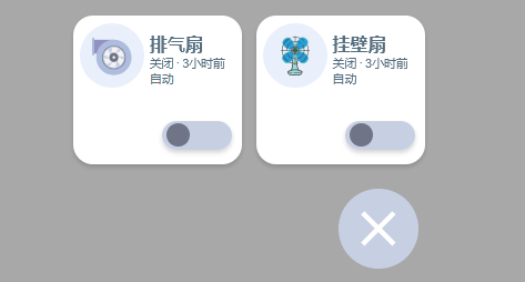

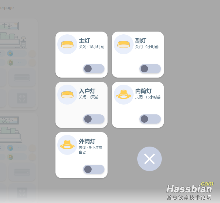

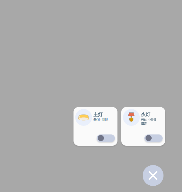

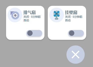

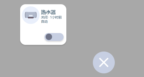

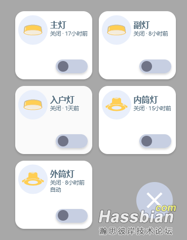

废话不多说,先上图:
适合使用水平堆叠2个使用,手机界面友好,可以配合bubble-card弹窗使用
列举几个我在用的使用例子
  • 灯类,带亮度色温控制的,可配置额外的控制按钮,动态图:
  • 亮度色温直接使用more-info动作来拉起ha自带控件,简单高效
  • 风扇类,可配置定时,风速之类的额外按钮,动态图:
  • 这些控件都是用nodered自建实体做的,不展开了,过于繁琐
  • 插座类,可以配置显示当前功率等,动态图:

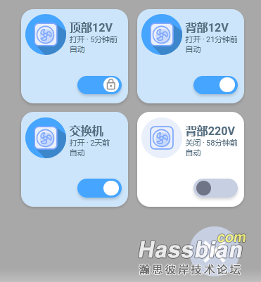

  • 对于不能随便开关的的电器,可以加个锁,防止误触:
  • 锁定时,开关按钮无法触发,长按锁头图标可解锁10秒(秒数可自定义),10秒内可操作开关,超时后自动回锁,这个是button-card自带的功能

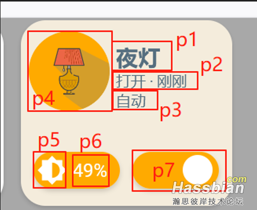

图例:
type: custom:button-card
triggers_update:
  - example.entity.1
  - example.entity.2   ##你的实体,该卡片用到的实体都要加到此处,用于刷新卡片状态
name: 夜灯    ###对应图例p1文字
variables:
  entity: example.entity   ####你的实体,此实体状态用于图标变化,背景色变化,图例p2的状态显示等
  control_method: auto   ###该电器的控制方式,自动化控制为auto,未做自动化为manual,对应图例p3,auto才会显示,非auto不显示文字
  entity_on_icon: /local/ui_v3/apng_webp_icon/control_card/light/night_light_on.svg    ##实体on时的图标路径
  entity_on_bg: rgb(244,236,220)     ##实体on时的卡片背景色
  entity_off_icon: /local/ui_v3/apng_webp_icon/control_card/light/night_light_off.svg   ##实体off时的图标路径
  entity_off_bg: rgb(255,255,255)    ##实体off时的卡片背景色
  option_state: |  ##图例p6中显示的状态,此处例子为亮度转换,注意替换light.entity为自己的实体名,如果没有,直接删掉js语句后配置为option_state: null
        var brightness = states[`light.entity`].attributes.brightness;
        brightness = parseFloat(brightness / 255 *100).toFixed(0)+"%"
        return brightness
  option_gb: rgb(255,170,0)  ##图例中p5p6的背景颜色,如果没有,直接配置为option_gb: null
  ##option_show控制图例中p5p6 的显示时机,此处例子为灯打开才显示,注意替换example.entity为自己的实体名,
  ##如果没有,直接删掉js语句后配置为option_show: none
  option_show: |
      if (states[`example.entity`].state === "on"){
        return "block";
      } else {
          return "none"
template: single_button_control_card_with_option  ##引用模板
