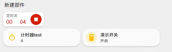

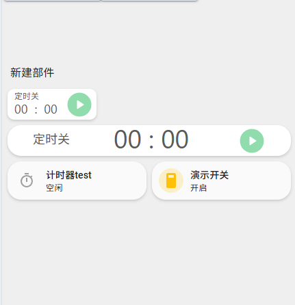

自制卡片计划第三弹,往期链接:
countdown-mod-card,一个紧凑型定时卡片。
它提供了直观的交互方式和丰富的自定义选项,旨在将复杂的计时器操作变得简单而优雅
卡片预览:
操作演示:
倒计时完成后触发实体操作

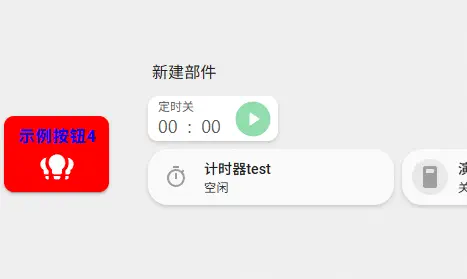

根据交互发生的位置,动态改变刻度气泡的左右侧弹出,触摸数字部分左侧则右弹出,触摸数字右侧则左弹出
卡片嵌套案例
核心特性
  • 直观的滑动交互:通过在小时或分钟数字上垂直滑动,即可快速设置倒计时长短,无需繁琐的输入框。
  • 实时刻度尺气泡:滑动时,屏幕侧方会浮现一个带有刻度尺的“气泡”窗口,实时显示并精确吸附到您设置的数值,操作精准且反馈清晰。
  • 兼容性:已对本人其他卡片做了特别兼容popup-button-card & grid-template-card
  • 动态状态显示:卡片会自动识别计时器状态(空闲、活动中),并切换对应的“开始/停止”按钮及图标。
  • 智能时间格式:当计时器活动且剩余时间少于1分钟时,会自动切换为“分:秒”显示,让短时倒计时更易读。
  • 自动重置:当计时器正常结束或被手动取消后,卡片上的显示数值会自动归零,为下一次使用做好准备。
  • 完全可定制化:从卡片、标题、按钮到时间数字的样式,均可通过 CSS 进行深度定制。
  • 模板支持:支持 Home Assistant 的全局卡片模板,部分配置支持js动态模板,可以创建可复用的样式和配置。
此项目全部功能实现代码由AI生成 Power By ChatGPT
