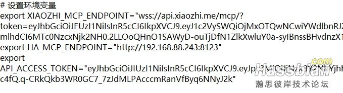

已安装,mcp-server,变量配置这样的

 楼主| 发表于 2025-5-20 15:01:35 | 显示全部楼层
之前ha接入点没说清楚,刚修改了教程,可以再看下,ha的接入点有路径。

发表于 2025-5-20 15:59:12 | 显示全部楼层
谢谢大佬,我试试,还需要在小智里面开启什么吗?

 楼主| 发表于 2025-5-20 16:04:14 | 显示全部楼层
其他不需要了。可以适当改下提示词,让他知道可以控制智能设备。
