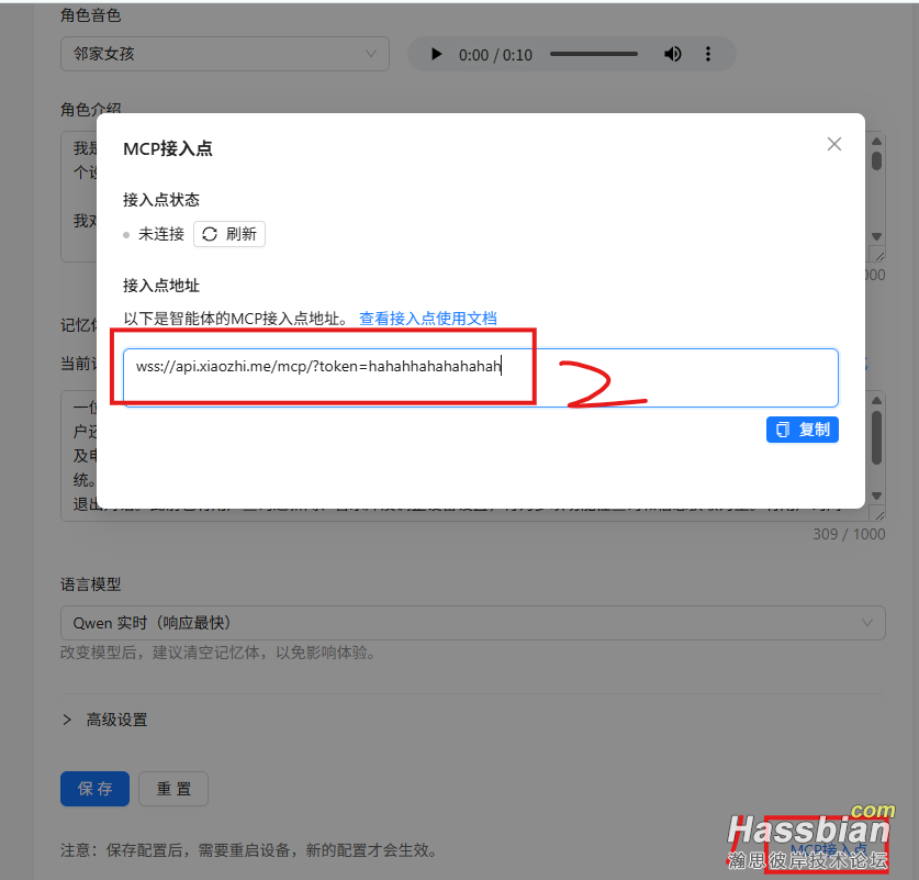

  1. 小智 MCP 接入点: XIAOZHI_MCP_ENDPOINT 登录小智官方服务器即可获取。

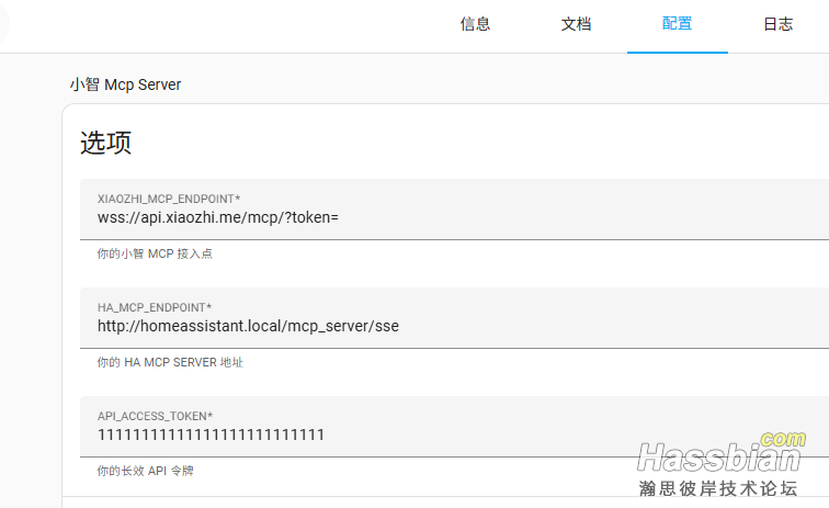

冬瓜甄选加载项仓库安装方式
在HA的加载项里面添加冬瓜的仓库,从里面直接安装即可,推荐此方式,而且里面还有很多好玩的加载项。
  1. 在 Home Assistant 中,前往 设置 > 加载项 >右下角“加载项商店” >右上角“仓库”
  2. 输入https://gitcode.com/waxgourd/addons,添加冬瓜加载项仓库。
  3. 添加仓库后,再加载项商店安装小智 Mcp Server即可。
  4. 配置好上面获取到的三个参数,启用小智 Mcp Server加载项即可。

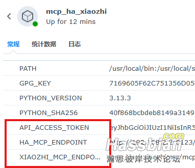

无论你的 Docker 环境是什么,只要它能访问到本地的 Home Assistant 实例即可。这里以群晖为例,我的 HA 运行在树莓派上。
在 Docker 镜像仓库中搜索 shawn68/mcp_ha_xiaozhi。你需要填写上面获取到的 3 个参数
Docker 命令行版本:
docker run -d --name mcp_ha_xiaozhi \
-e XIAOZHI_MCP_ENDPOINT="你的小智MCP接入点" \
-e HA_MCP_ENDPOINT="你的HA MCP SERVER接入点" \
-e API_ACCESS_TOKEN="你的长时效API令牌" \

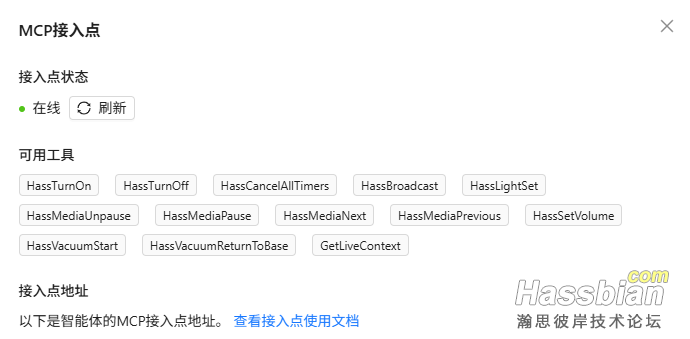

发表于 2025-5-20 10:10:08 | 显示全部楼层
工具多了不止一点两点:
HassTurnOn
HassTurnOff
HassSetPosition
HassCancelAllTimers
HassBroadcast
ZhipuAICameraAnalyze
ZhipuAIWebSearch
HassTimerIntent
HassNotifyIntent
ClimateSetTemperature
ClimateSetMode
ClimateSetFanMode
ClimateSetHumidity
ClimateSetSwingMode
CoverControlAll
MassPlayMediaAssist
ZhipuAIImageGen
HassLightSet
HassMediaUnpause
HassMediaPause
HassMediaNext
HassMediaPrevious
HassSetVolume
HassClimateSetTemperature
HassVacuumStart
HassVacuumReturnToBase
HassListAddItem
HassListCompleteItem
todo_get_items
GetLiveContext
感谢大佬无私奉献
