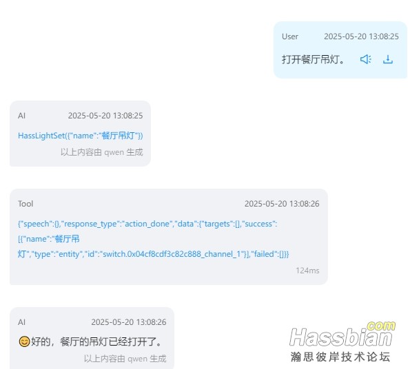

试了下控制设备开灯没反应,小智回复了开了,但是实际设备没反应

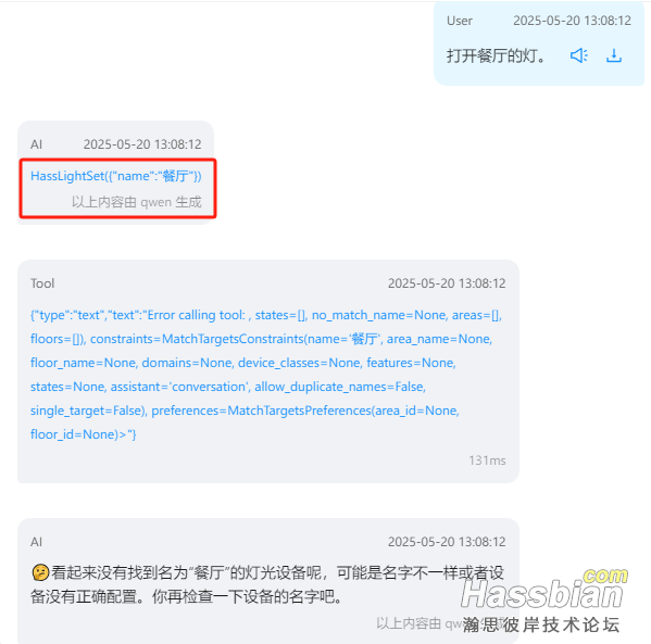

嗯,因为没在家,暂时试了一个设备,小智说找不到设备。我看了下小智的后台对话记录,是ha返回了没识别的信息。你可以看下对话记录,里面会有具体的指令和返回结果。

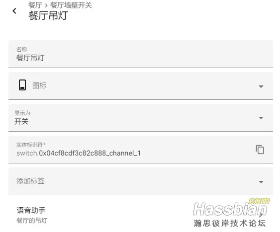

是因为实体类型是switch的原因吗,小智调用的light,我用ha语音助手没这个问题

我感觉是ha的mcp_server有问题吧,或者你多试几次看看。看你的对话日志,小智识别的没问题,确实是ha告诉他成功了,而且实体标识符也没错啊,应该不是switch的原因,理论上讲确实成功了。不过确实可以转换下设备类型试试,也有可能是你说的这个原因。

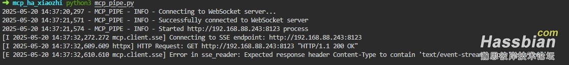

不知道和之前的坛友是不是同一个问题,他没回复。检查下ha接入点的地址有没有错,然后就是mcp_server安装了没有?
