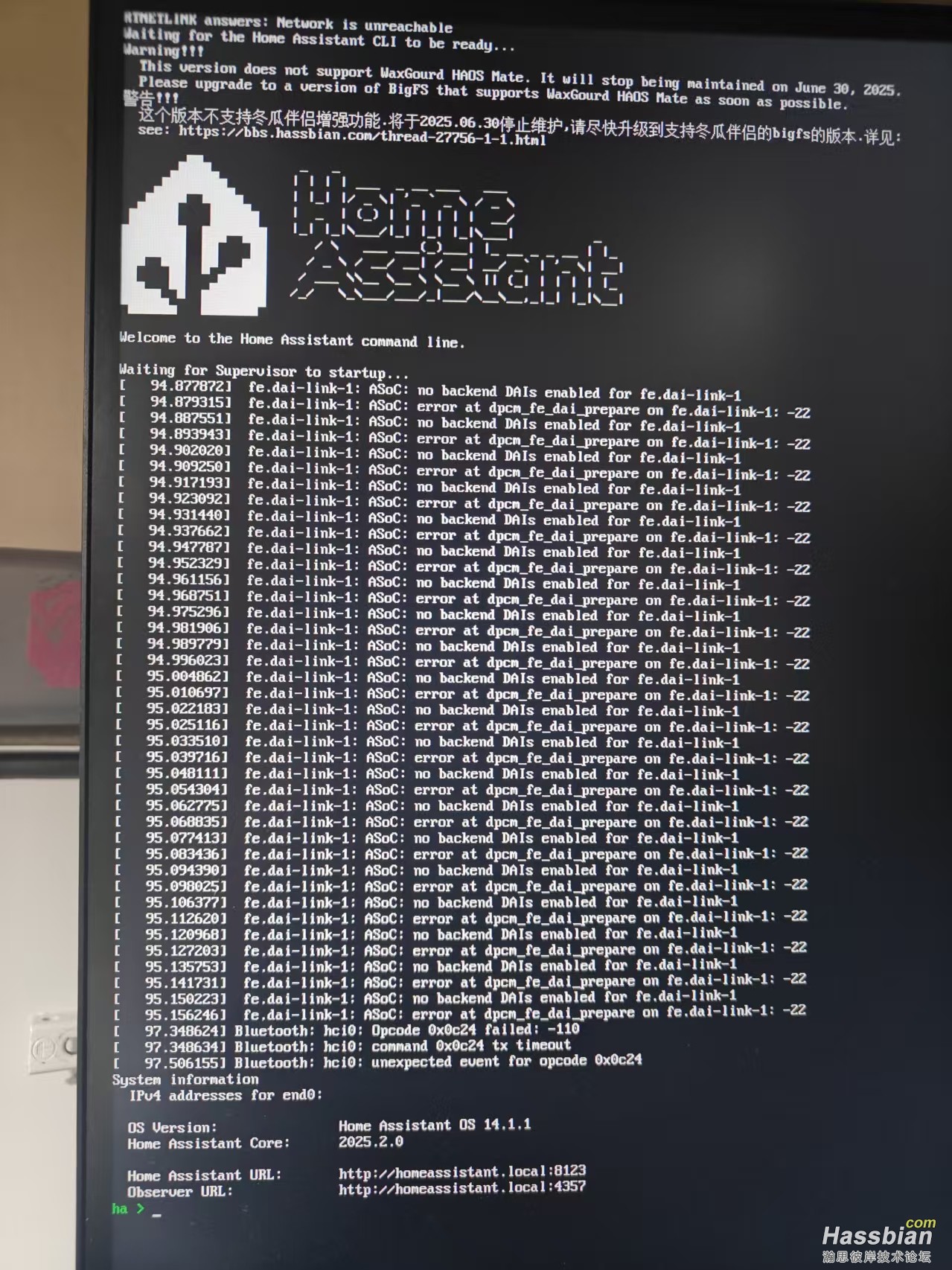

发表于 2025-11-17 09:36:02 | 显示全部楼层
大佬,ZXV10-B860AV3.2-M刷机后。能U盘启动,但是安装到emmc后,最后一步,“请认真看清楚,确认你的机器的型号:”      找不到ZXV10-B860AV3.2-M,试了几个。关机,拔U盘,机顶盒都进入不了系统(路由器里面找不到已获取的IP)。
刷系统的版本有16最新的,和14版最新的,都是这样。
现在就只能U盘启动进入U盘的系统,刷到emmc,就算无法使用
机器写的配置是4G+16G
听说实际是4G+32G的

发表于 2025-11-21 09:07:50 | 显示全部楼层
raohua_2006 发表于 2025-8-19 15:08
ZXV10-B860AV3.2-M盒子,背标4+16G,实际4+32G配置,已经成功刷入冬瓜HAOS 16.0版。刷机要点如下:
1. 借助 ...
还是不行啊。每一步都是按照你说的做的,拔掉U盘后启动,还是失联,路由器看不到IP地址

发表于 2025-11-21 10:24:23 | 显示全部楼层
比格菲斯 发表于 2024-10-20 19:50
ZX B860AV3.2-M 4+16(实际4+32),芯片s905l3b,可以刷入(刷的是13.1.1),机型从1选到4,多次测试均无法 ...
对。我的也是一样的。
我把这个贴所有的相关回复都看了,试过了他们说的方法,拔出U盘后,都没有成功启动。
