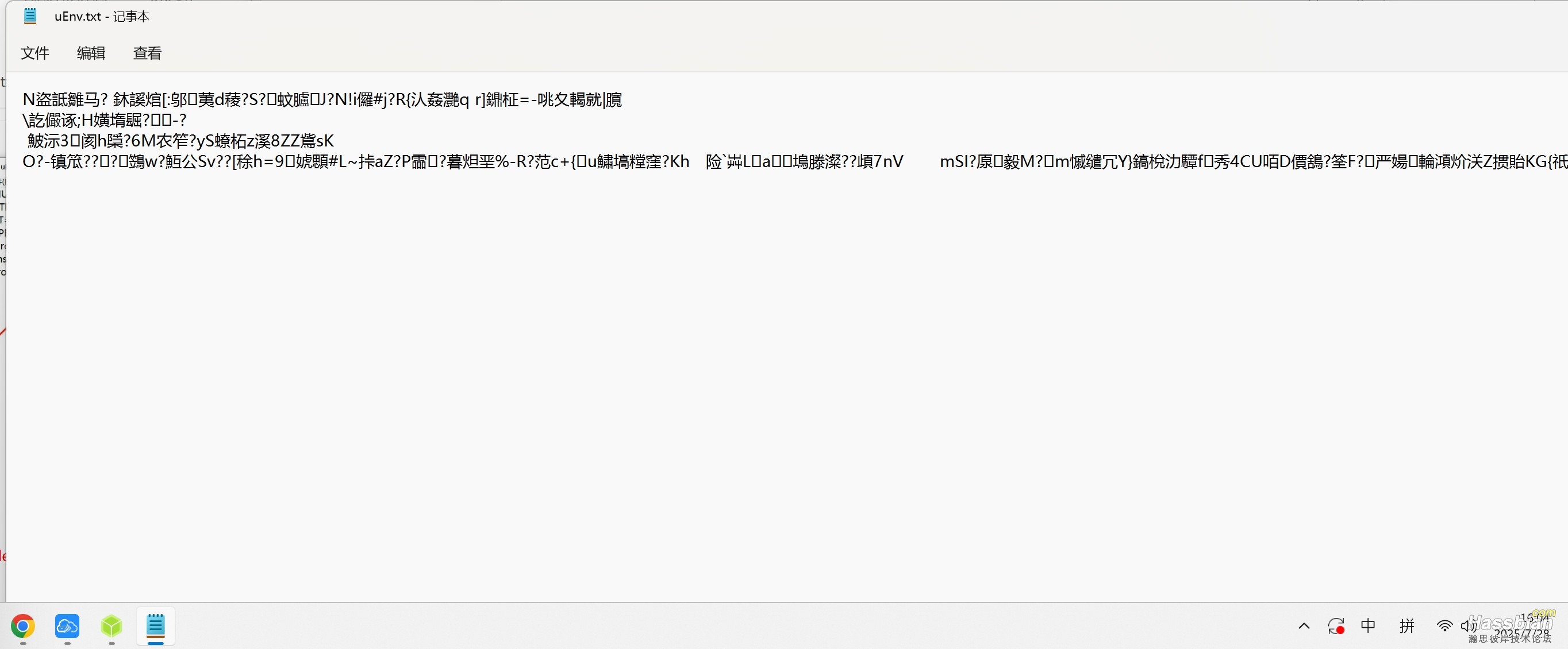

发表于 2025-7-28 16:06:53 | 显示全部楼层
大佬   下载了傻瓜包   烧录工具盘失败了    文件乱码   这个是因为我系统win11的原因吗?还是傻瓜包损坏了?

发表于 2025-7-28 17:47:20 | 显示全部楼层
桃花丶 发表于 2025-7-28 16:06
大佬   下载了傻瓜包   烧录工具盘失败了    文件乱码   这个是因为我系统win11的原因吗?还是傻瓜包损坏了 ...
用管理员身份运行烧录软件

 楼主| 发表于 2025-7-28 19:09:55 | 显示全部楼层
,用我提供的版本,别用最新版

发表于 2025-7-29 18:59:40 | 显示全部楼层
冬瓜HA 发表于 2025-7-28 19:09
,用我提供的版本,别用最新版
s905l3(B)安卓通刷包(请注意:这个是专门修改的,直接自动进入armbian工具盘的引导,不能进安卓!!!)
下载链接:http://fw.wghaos.com/s905l3(b)-reboot.rar
是这个安装包吗?
我是S905l3B   看了您好多帖子   应该是先线刷盒子安卓    然后U盘烧录  但是卡在了烧录   换了16.0和15.2几个通刷包   都是烧录失败   显示乱码
