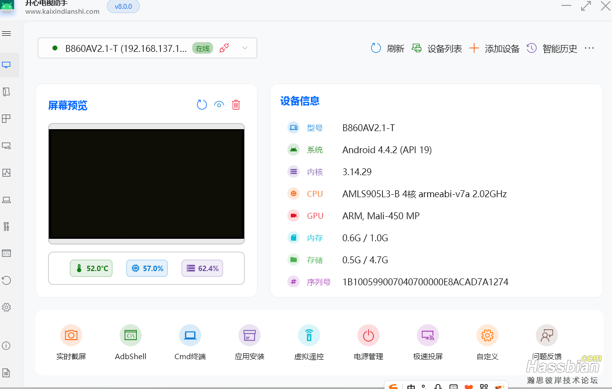

发表于 2025-10-3 19:32:54 | 显示全部楼层
请冬瓜大佬帮助。中兴的盒子,配置见图。不能从u盘启动,不管什么方式,并不能从u盘启动。用abcmd双击u盘启动,盒子重启,但是没有进入u盘
