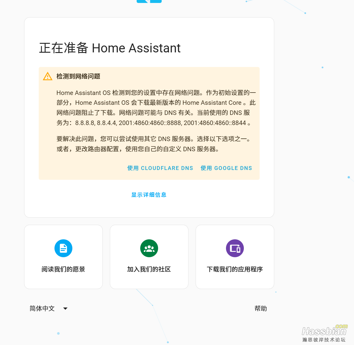

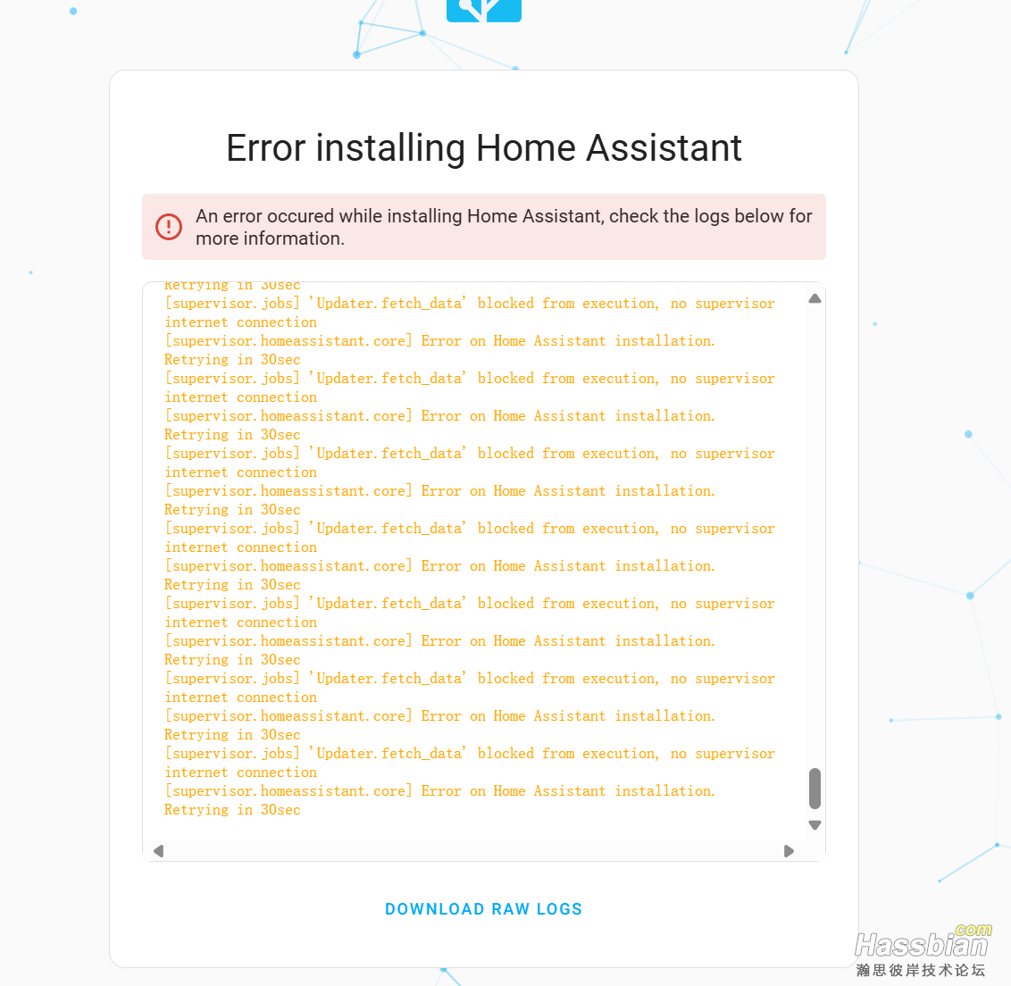

额,卡刷15,2.1成功了。。。。。已经解决
又来新问题。。。
睡一觉起来发现正常了,这心情过山车一样

 楼主| 发表于 2025-7-14 17:40:27 | 显示全部楼层
hacker2k 发表于 2025-7-13 23:24
刷完就这样了,SSH也进不去
你按提示设置就行。国内近期网络怪事特多。你的是地区问题
