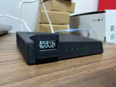

发表于 2025-8-27 11:28:54 | 显示全部楼层
大佬,看一下 这个图,应该怎么实现,这样搞出来是不是更牛皮,他看他分享了打印外壳文件,也是用黑豹X2改的

 楼主| 发表于 2025-8-27 23:42:15 | 显示全部楼层
liaozhihong 发表于 2025-8-27 11:28
大佬,看一下 这个图,应该怎么实现,这样搞出来是不是更牛皮,他看他分享了打印外壳文件,也是用黑豹X2改 ...
这些不复杂,只是一个小屏的处理而己,只是不通用。还得手工焊

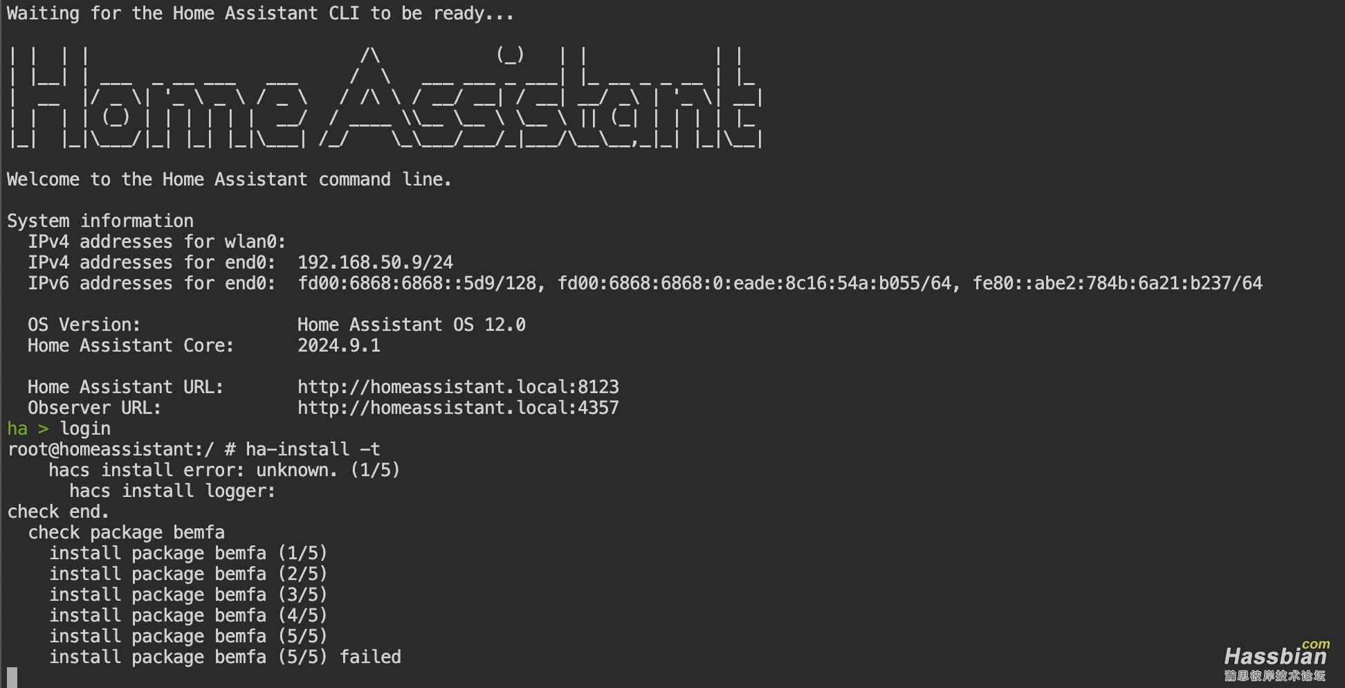

发表于 2025-8-30 18:51:38 | 显示全部楼层
现在遇到了新的问题:HA 登陆页输入用户名密码后,提示不正确的问题。
目前只有第一次登陆的那台笔记本edge浏览器由于记录了会话状态,能直接进入,其他浏览器在登陆时就会提示用户名、密码错误:
我使用登陆伴侣重置了HA的密码,在登陆伴侣页可以完成登陆
但是HA的那个登陆页面依然报用户名密码错误

 楼主| 发表于 2025-8-30 21:18:21 | 显示全部楼层
目前只有第一次登陆的那台笔记本edg ...
用7681吧,au list
然后,au -h
按帮助来
