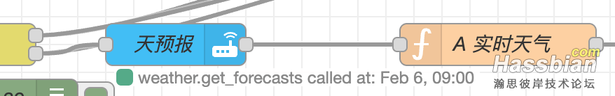

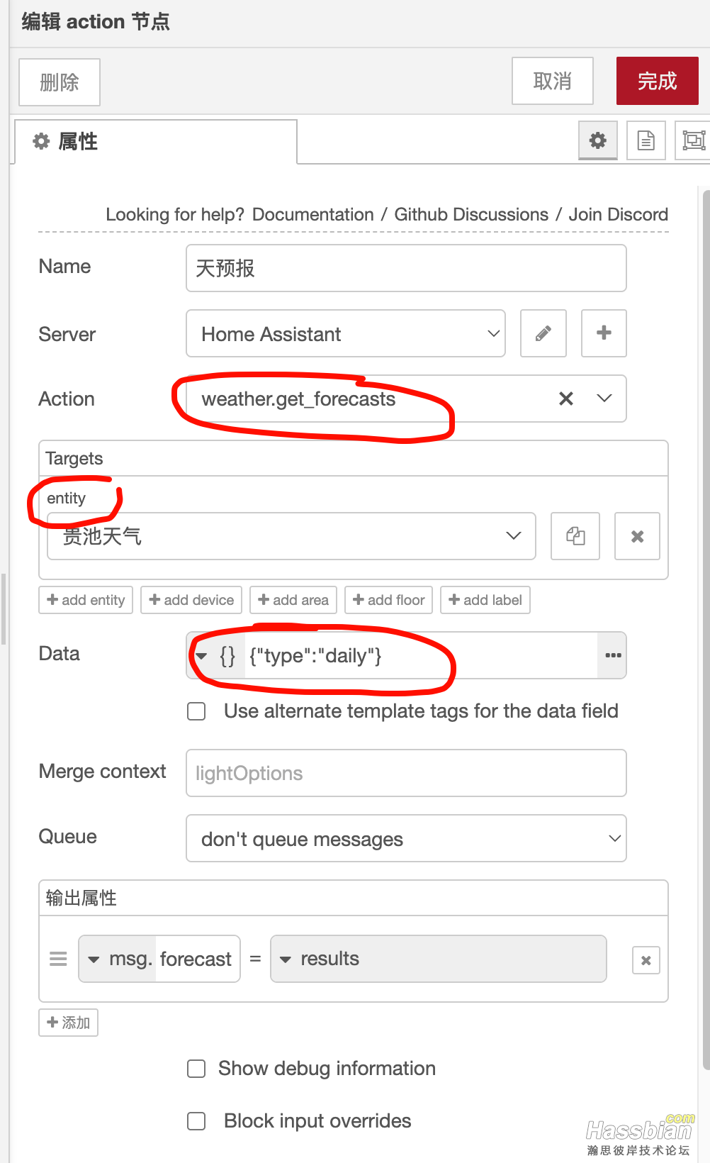

原来预报前面加一个action节点,获取每天天气预报或小时天气预报。
原来的预报前加一句类似这样的把原来的这个值补上去:msg.data.attributes.daily_forecast = msg.forecast["weather.XXXXXX"].forecast  #注意输出属性的设置
后面就完全一样了
