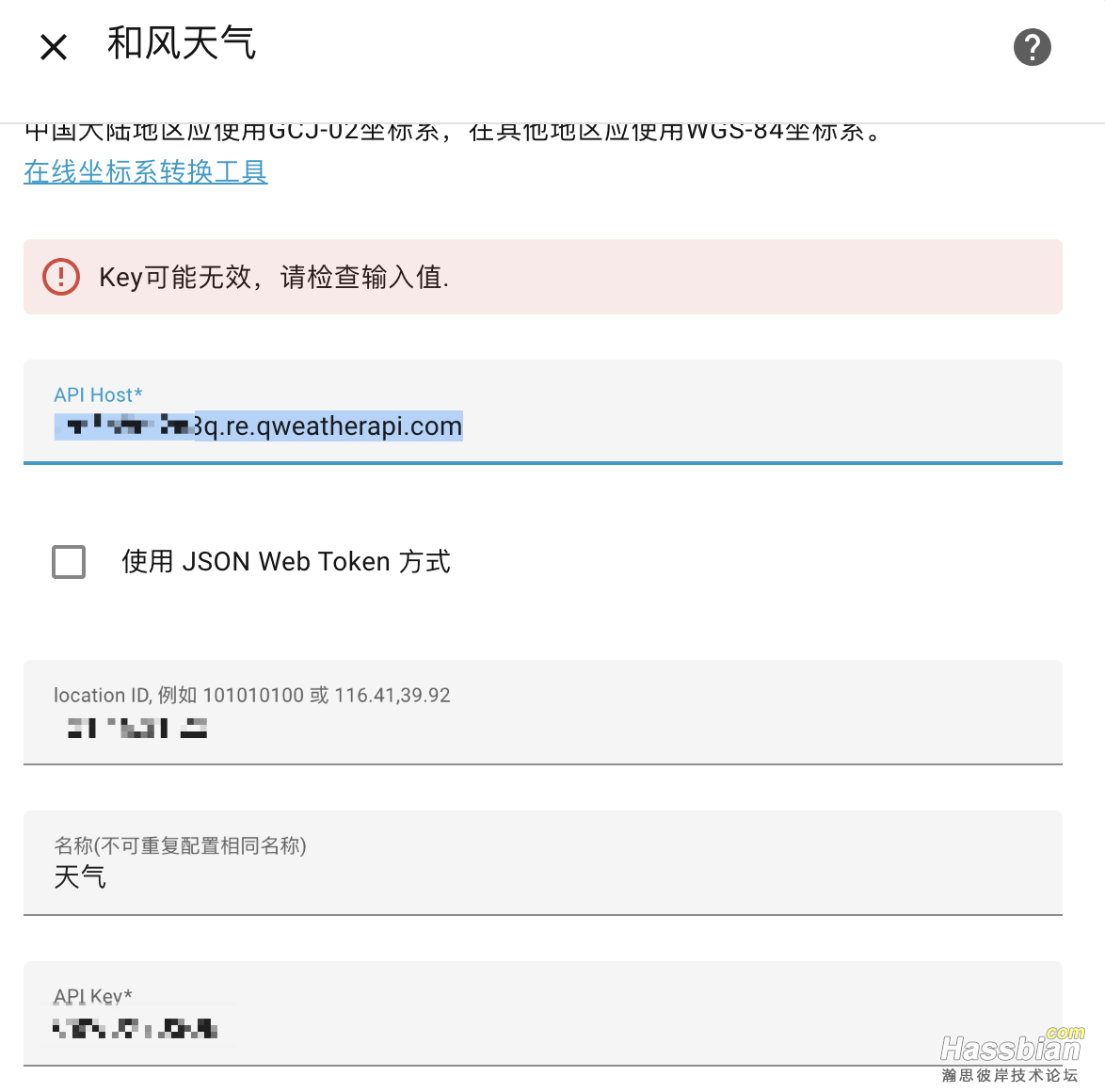

发表于 2025-9-14 11:51:59 | 显示全部楼层
卡在这里了,一直提示key 可能无效,大佬能帮忙看看吗

发表于 2025-9-14 12:14:03 | 显示全部楼层
olip 发表于 2025-6-20 10:37
我之前也是出现key可能无效的问题,重启ha、清空浏览器缓存、新建项目和key也没解决。最后是ha回滚到安装 ...
要回退HA版本啊。。。 大佬啥时候能修复一下这个问题

 楼主| 发表于 2025-9-14 21:01:39 | 显示全部楼层
没有日志,无法修复。
我自己的目前正常。
最好是在和风开发者平台中核对好:api host 和 key 。
如果老版有用,可以试试将api host 填写成:devapi.qweather.com,但这个地址以后肯定会不可用的。

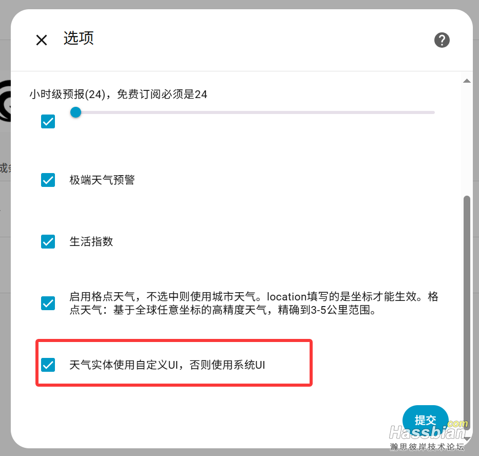

发表于 2025-9-23 12:09:29 | 显示全部楼层
生活指数是在这里配置
