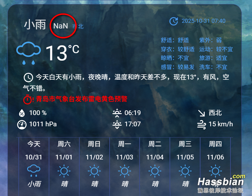

发表于 2025-10-31 11:13:20 | 显示全部楼层
我怎么出现这个参数没有信息,这个主要是什么参数?

 楼主| 发表于 2025-11-1 16:05:19 | 显示全部楼层
那个是“空气质量”,官方新版是有改动,但旧的在2026年6月1日前都能用。所以我这边目前还是正常。
由于新的不支持location id,只支持坐标,所以暂时没改。

发表于 2025-11-1 16:13:22 | 显示全部楼层
由于 ...
好的,谢谢了,那我暂时就不管它了,等后面能改再说吧。谢谢了。
