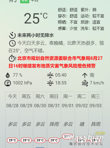

发表于 2025-8-28 13:29:35 | 显示全部楼层
wechat_2025-08-28_132757_895.png 请教大神,集成安装正常也没有报错,但是不知道为什么缺失icon图标,在服务器文件夹里是有相对应的图标的
81
1480
3万
32244
30643
290
 楼主| 发表于 2025-8-28 21:36:28 | 显示全部楼层
先用浏览器 F12 调试一下,检查一下url方面的原因。再分析
