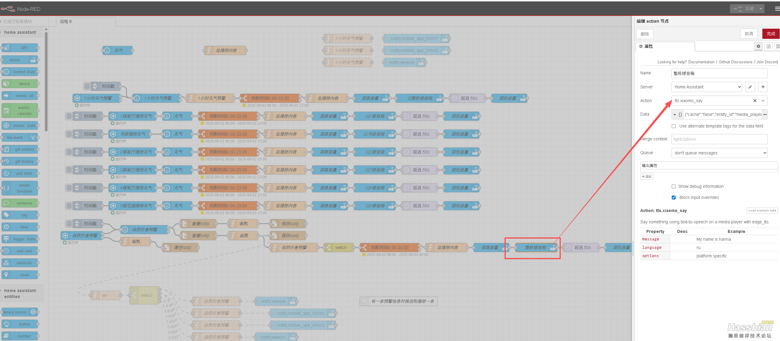

dscao 发表于 2025-9-1 14:43
不太明白。预警信息不也一样是TTS吗?是因为太长了,处理TTS会超出30秒吗?
https://github.com/dscao/dl ...
我不是说你的dlna不行啊,很好用,解决了我不敢升级的痛苦!
我自己自动化的一些tts推送是可以的,但是就是这个天气预警的会经常听到重复卡住循环不停
有时候我觉得他要通知的内容也并没有很长,但是就是不行。
因为我又实用另外那个预警信息全屋广播,

你的天气预警是怎么调用TTS到小度的?如果是nodered用action调用tts应该与自动化中是一样的。
另外预警信息也可以直接用自动化来触发TTS。

我就是导入整个nodered的代码然后修改为自己家里的。并没有去修改它。
就是这个自然灾害预警经常循环,讲不完,结巴。
是每次都循环,结巴,与之前没有用自定义的dlna一样?
还是有时能正常,或者说换成不是小度的dlna音箱也会经常出现?
如果是前者就是小度的问题或者是dlna的问题没有完全解决;
如果是后者就是流的判断逻辑有bug。调试一下看流是否多次触发了?将show debug information勾上。
