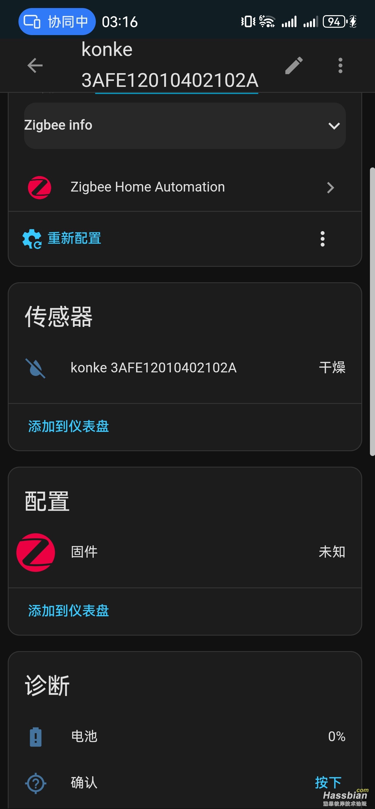

发表于 2026-1-20 03:21:15 | 显示全部楼层
买了2个,zha的好不容易添加了,结果是这个鬼样子!试水根本没反应!

发表于 2026-1-20 16:26:44 | 显示全部楼层
我买了一个,也是一样的情况,2020的版本,看来是ZHA还没支持?

发表于 2026-1-20 20:16:59 来自手机 | 显示全部楼层
发现碰水没反应,把电路板拆下来擦一下触点就好了,也可以把金属片触点翘高一点,我的这个就是接触不良导致的
