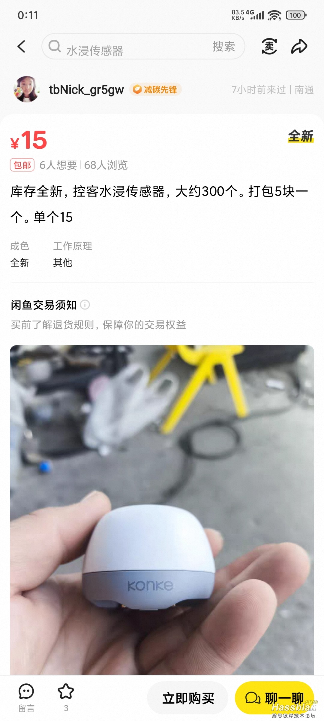

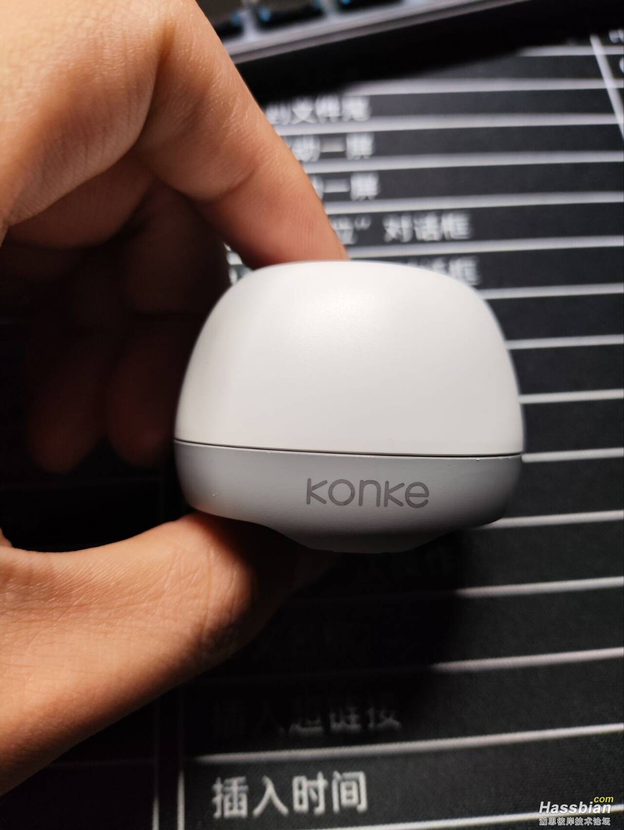

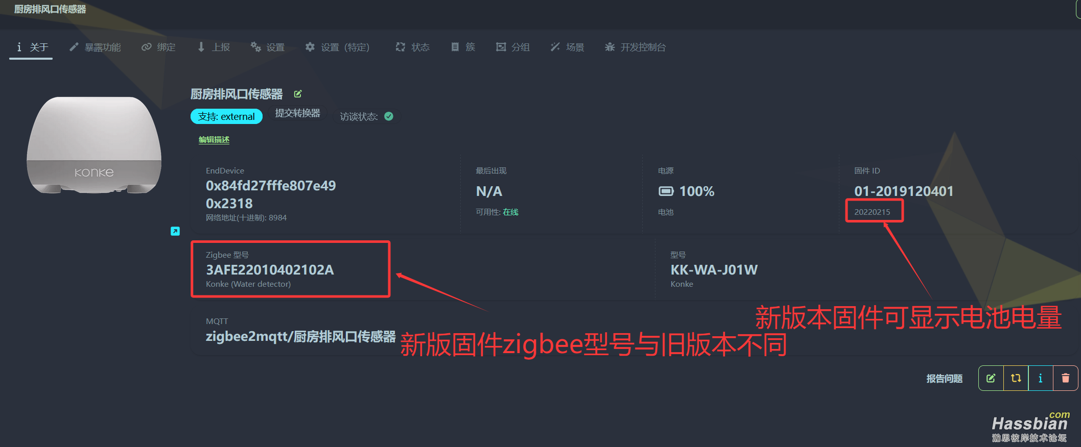

前几天在闲鱼捡了个5块钱的控客水浸传感器,因为我只买了1个试试水,看看协议是不是ZHA,所以就多付了10块钱邮费,到手是15块钱
本水浸传感器是zigbee垃圾中少有的做工不错的产品
型号是:KK-WA-J10W,设备类型为终端设备,电池为CR123A,不可以扩展zigbee信号
我买到的这款是固件日期是20220215(以下简称2022版),固件 ID:01-2019120401,协议是ZHA协议

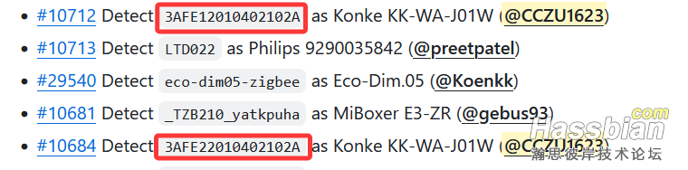

拿回来后我发现它可以正常与Z2M和ZHA网关配对,ZHA完美支持,但是Z2M对2022版的固件没有做官方支持(只有2021版固件的水浸传感器是被Z2M官方支持了的),这个水浸传感器更新完固件后zigbee型号会略微变一下,所以要重新写外部转换器

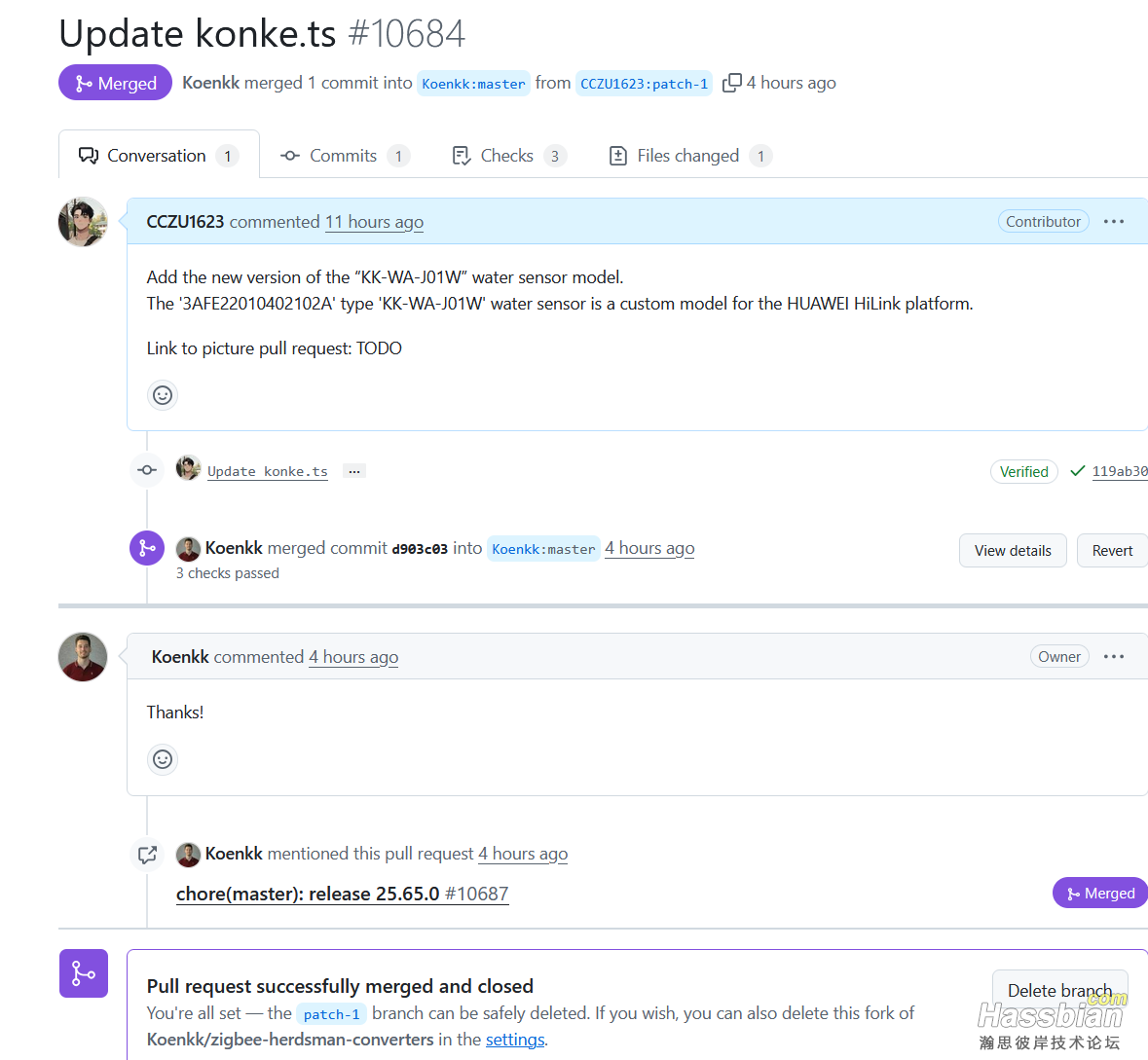

于是我自己写了2022版固件的外部转换器并提交了PR给Z2M项目组,等一会儿应该就会通过PR,然后下一个版本Z2M就能官方支持2022版固件的水浸传感器了

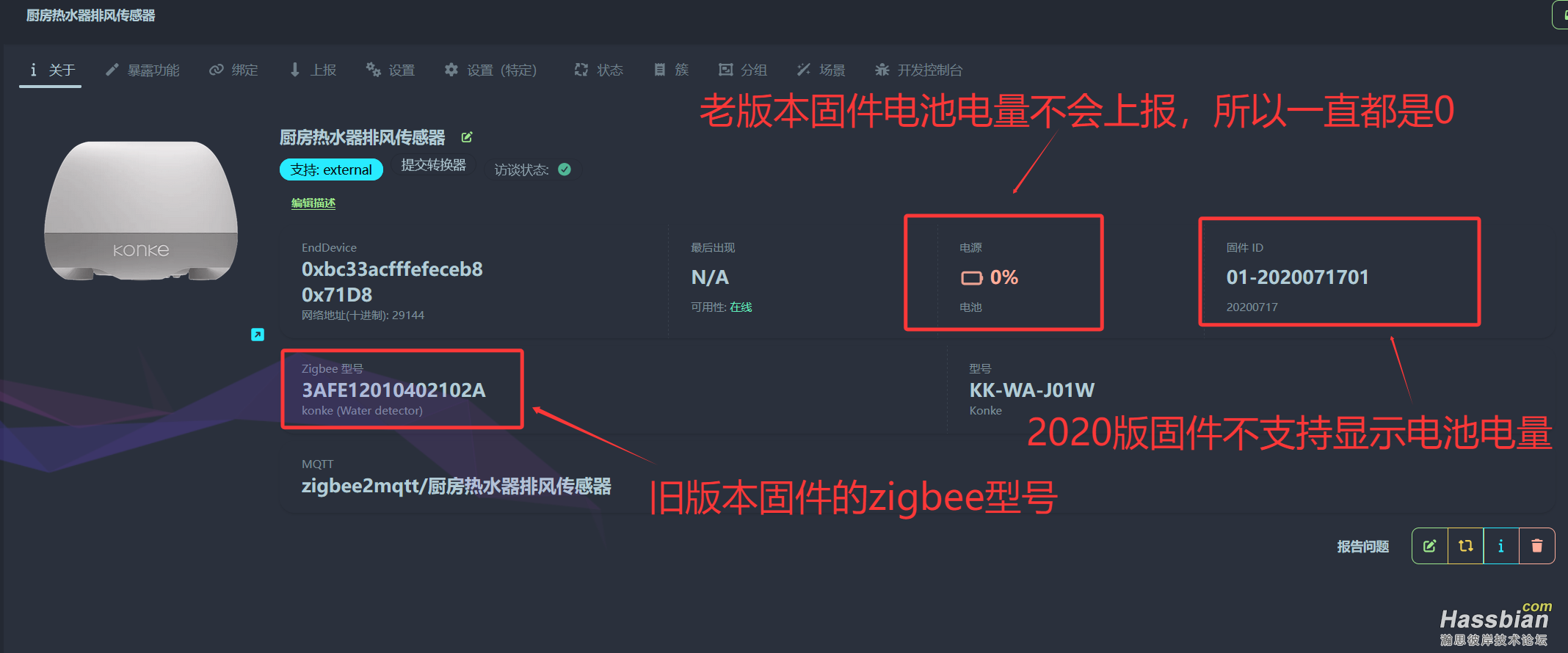

卖家发货是随机发的,有可能发2022固件的水浸传感器,如果你收到是2021版固件的那就可以直接接入Z2M,用就是了,如果收到的是2022版或2020版本(固件 ID:01-2020071701,固件日期为:20200717,简称2020版),那就只能等Z2M发布12月份版的更新才能用了
2025.11.6  2020版固件(固件 ID:01-2020071701,固件日期为:20200717)也已经通过了PR,等12月更新就好了
2025.12.1

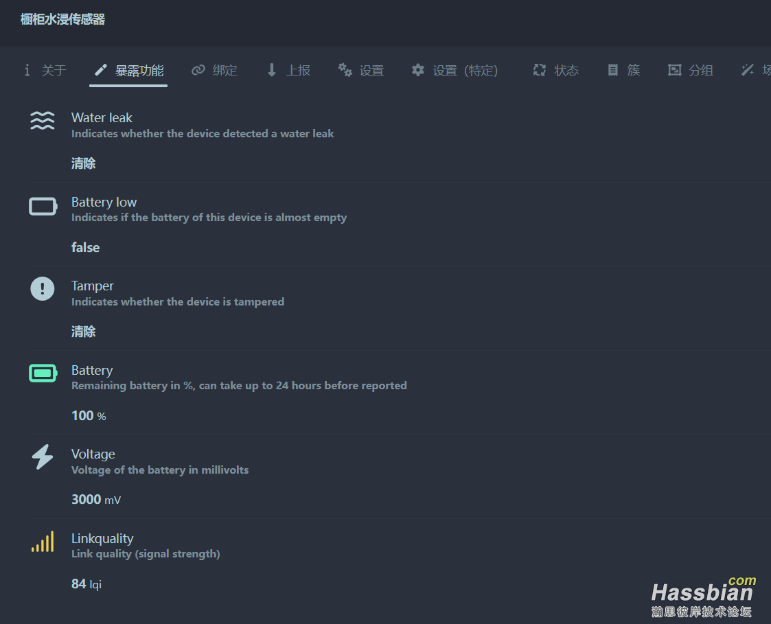

PR已通过,z2m 2.7.0版本已默认支持三种不同固件的KK-WA-J10W水浸传感器!(2022版固件/2021版固件/2020版固件)
三种固件区别:2022/2021版的固件支持显示电池电量,2020版固件不支持显示电池电量(不会上报电池电量,故电池电量在z2m中会一直显示为“0%”或者“OK”,并不是转换文件的Bug,详情见最后2张图),你无法通过Z2M OTA更新固件(搞不到它的固件OTA更新文件),OTA更新固件需要控客的官方网关,所以买到啥版本用啥就行,版本全拼手气抽奖,老版本固件就缺一个电池电量显示
enjoy!

 楼主| 发表于 2025-11-8 12:31:18 | 显示全部楼层
motoyu 发表于 2025-11-8 08:47
那我得多囤几个,需要写转换文件吗
屯了多少个?哈哈哈。不需要写外部转换器文件了,我已经提交了外部转换器文件给Z2M官方,并且已经通过了,如果收到是华为版的就等下一次Z2M更新就行了,如果收到是普通版直接就能用

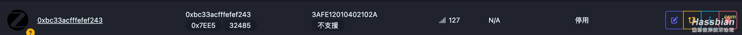

发表于 2025-11-11 19:00:47 | 显示全部楼层
这样是说明要等更新嘛?好像是控客版的
