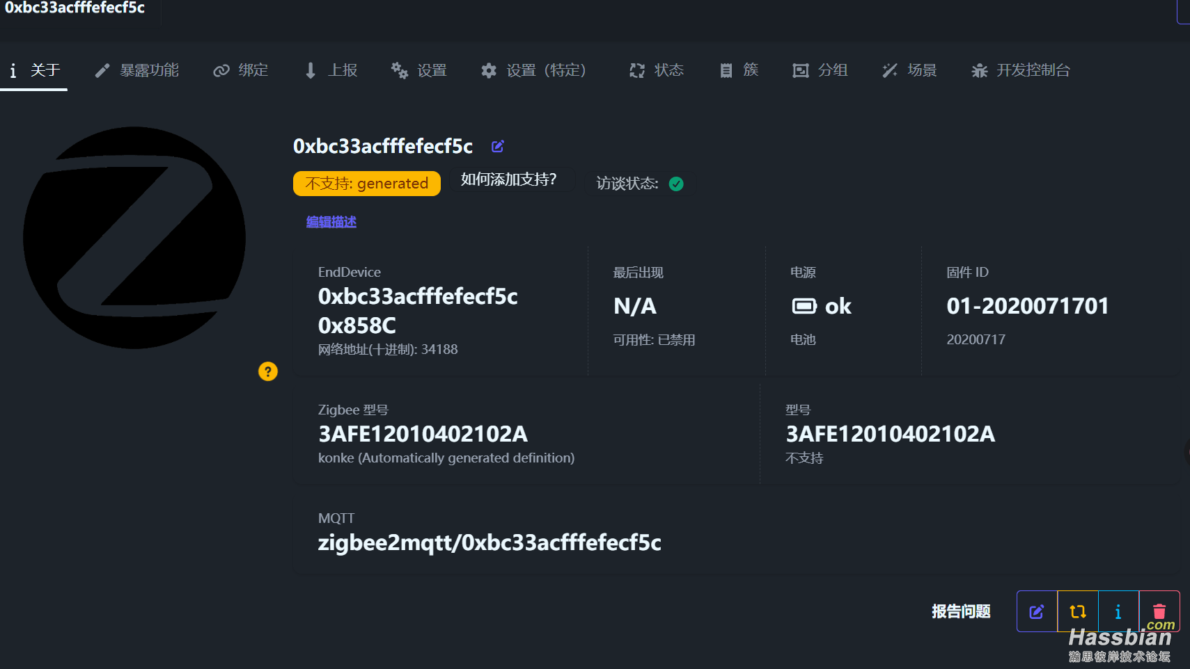

老哥,普通版本是指定邦德版?外形一样丝印型号为KK-WA-J01W水浸传感器,固件 ID
01-2020071701
20200717
Zigbee 型号
3AFE12010402102A
konke (Automatically generated definition)
显示未不支持  0.0
0xbc33acfffefecf5c
不支持: generated
01-2020071701
20200717
这是2020版固件的水浸传感器,我也买到了1个这种版本固件的,与新版本固件相比缺少电池电量显示功能。PR已添加支持,等下个月更新

这个型号是精装房定制版,已添加,等下个月更新
