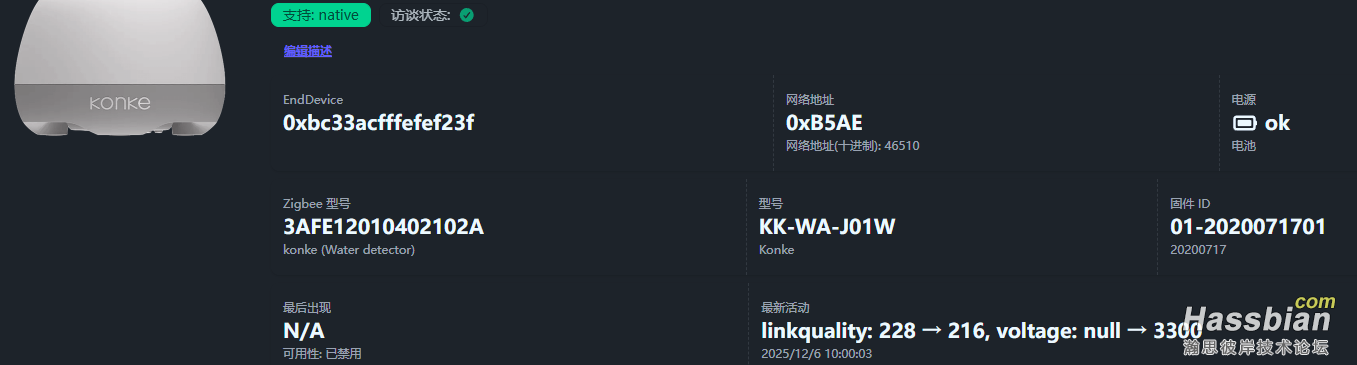

发表于 2025-12-6 10:04:49 | 显示全部楼层
新版z2m,
也是2020版本的,添加后电量显示    “OK“  这正常么?
275
2257
2257

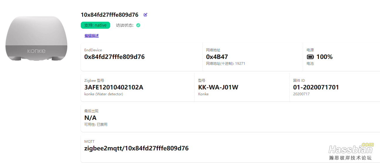

发表于 2025-12-13 11:18:54 | 显示全部楼层
623305170 发表于 2025-12-5 13:21
比较麻烦,需要有人重新写配置文件,专门为这个型号加config选项,提交pr,我只有一个2020固件的传感器没 ...
调整了一下 支持 通过电压来判断 电量

 楼主| 发表于 2025-12-13 21:09:22 | 显示全部楼层
KleinerSource 发表于 2025-12-13 11:18
调整了一下 支持 通过电压来判断 电量
方便把外部转换器文件分享一下吗?我提交PR上去,让下一个版本直接支持2020固件显示电量,作者署名为你的网名:KleinerSource

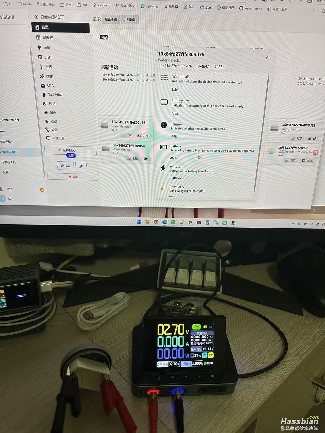

发表于 2025-12-13 21:43:48 | 显示全部楼层
623305170 发表于 2025-12-13 21:09
方便把外部转换器文件分享一下吗?我提交PR上去,让下一个版本直接支持2020固件显示电量,作者署名为你的 ...
简单测试了一下 应该没问题

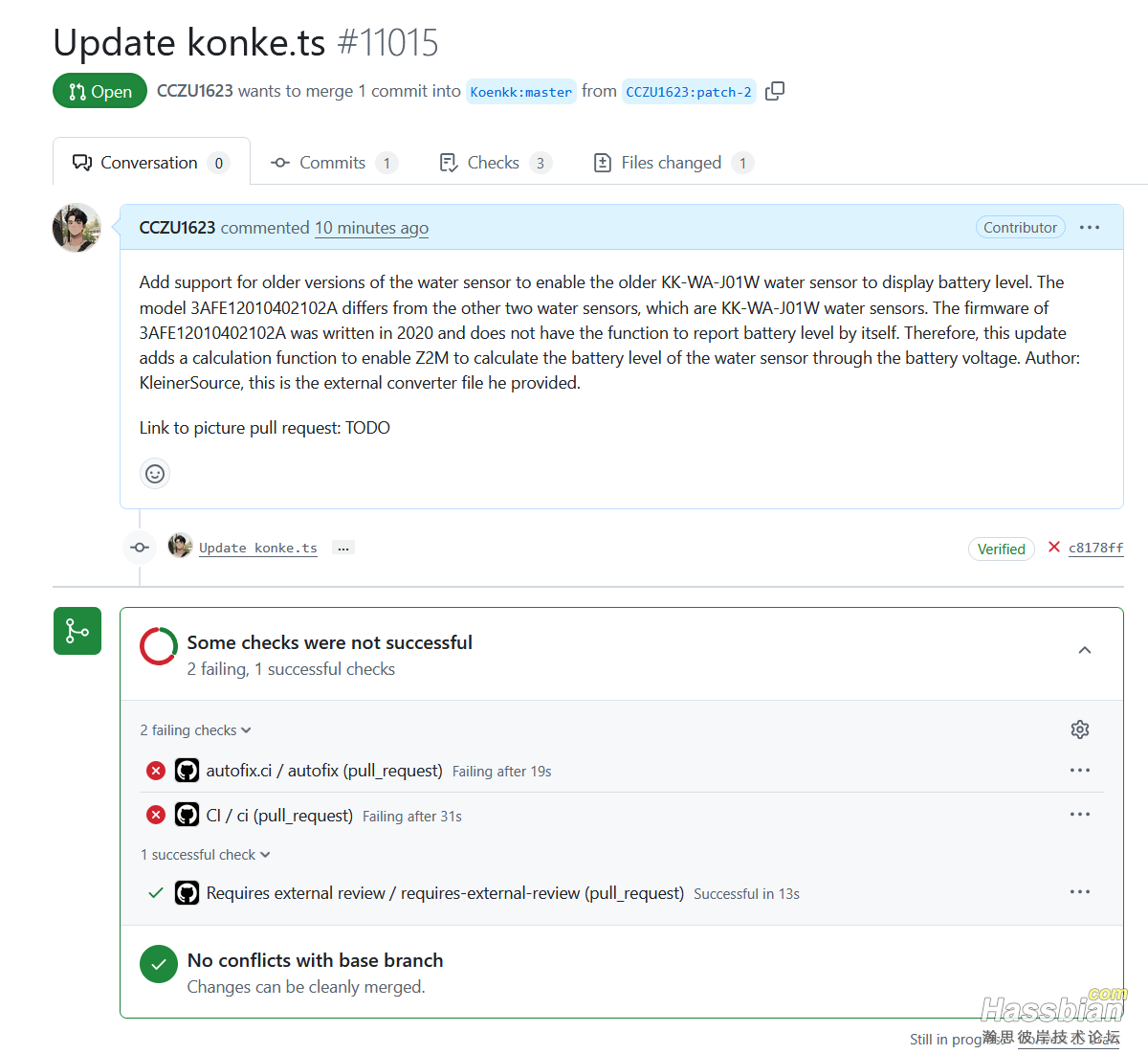

 楼主| 发表于 2025-12-14 12:31:57 | 显示全部楼层
KleinerSource 发表于 2025-12-13 21:43
简单测试了一下 应该没问题
感谢大佬,我尝试整合您写的外部转换器文件进官方konke,js文件中,并提交了PR,修改后的文件已上传,官方审核后报错较多。您写的外部转换器文件实测能本地正常运行,但可能还需要修改一下才能符合它的审核条件,您可以自己尝试提交pr给官方

 楼主| 发表于 2025-12-14 16:17:50 | 显示全部楼层
KleinerSource 发表于 2025-12-14 15:39
等我啥时候 学会  编译 z2m 本地调试环境了
再学会如何 提交pr. 我就去 哈哈哈   ...
https://github.com/Koenkk/zigbee-herdsman-converters/pull/11015
这是提交的PR地址,大佬有空可以看看是哪里报错了,目前由于审核没有通过,pr已关闭
