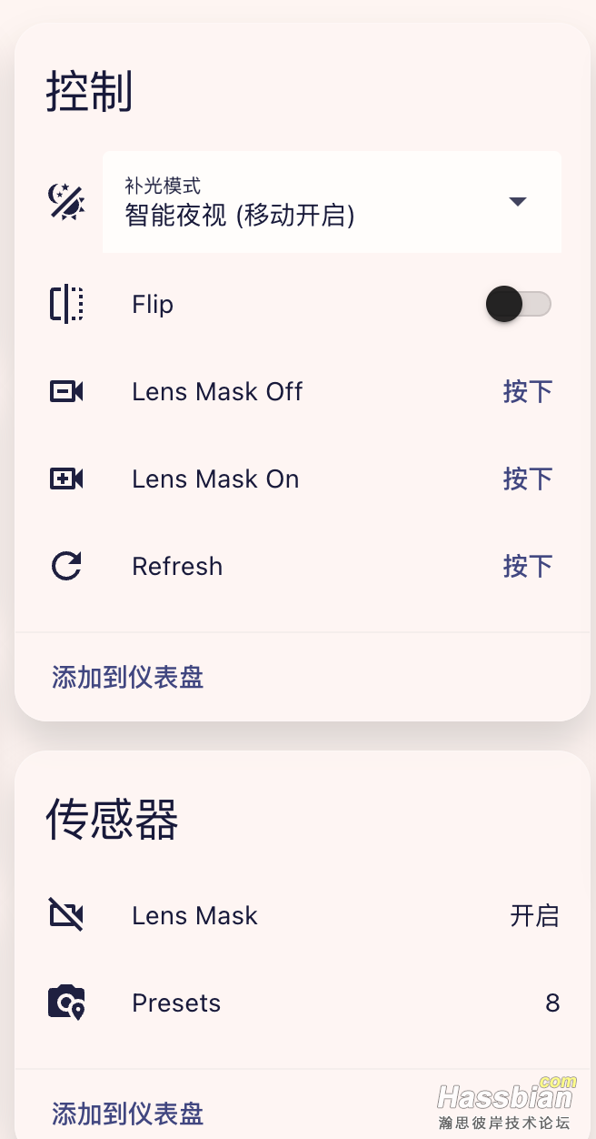

hithere 发表于 2025-10-6 15:50
是通过抓包app的。可以再发一下这个截图么,是直接调整补光的多种模式吧?"红外夜视","移动侦测全彩", " ...
物联也有 mqtt 支持,应该可以读取人形检测,但是需要有公网 ip
191
1363
1363
1164
发表于 2025-10-6 17:21:29 | 显示全部楼层
这是云端读取的,可以控制补光灯模式

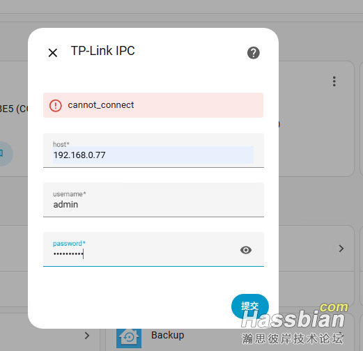

发表于 2025-10-9 11:05:07 | 显示全部楼层
你好,我的摄像头一直连接不上,型号是TL-IPC43AN-4,host、用户名、密码都确认没错,我现在使用ONVIF协议用NAS连接了摄像头,用easynvr做录像机。连不上是不是因为和easynvr冲突了?

 楼主| 发表于 2025-10-9 12:55:24 | 显示全部楼层
a12355x 发表于 2025-10-9 11:05
你好,我的摄像头一直连接不上,型号是TL-IPC43AN-4,host、用户名、密码都确认没错,我现在使用ONVIF协议 ...
应该和onvif是不冲突的,但是同一个ip好像只能有一个连接,也有可能是之前的连接没有正常关闭。建议是重载这个插件或者重启hass试试。

发表于 2025-10-9 15:55:53 | 显示全部楼层
楼主的集成加密方式只实现了一种,不同设备加密方式不一样,你的应该是,encrypt_type:2

发表于 2025-10-9 15:56:57 | 显示全部楼层
hithere 发表于 2025-10-9 12:55
应该和onvif是不冲突的,但是同一个ip好像只能有一个连接,也有可能是之前的连接没有正常关闭。建议是重 ...
https://github.com/iapYang/tplin ... c_implement/core.py  可以加一下  "encrypt_type": "2" 的设备
