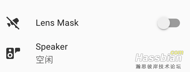

开关摄像头遮蔽
见集成设备中的开关

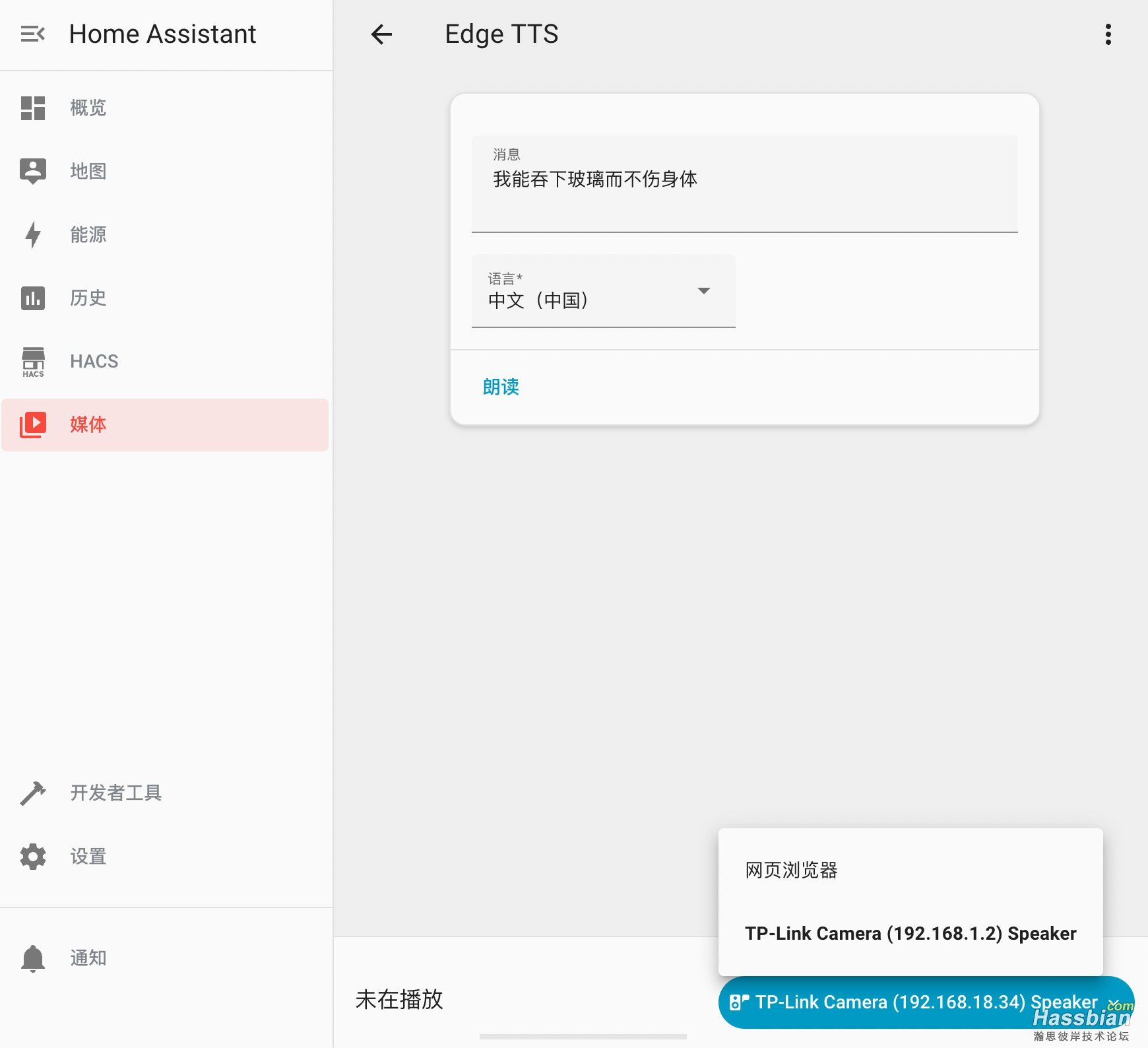

在集成设备中找到 "Speaker",点击后选择播放的媒体即可。或者在 homeassistant 侧边菜单中选择 "媒体" - 右下角切换播放设备为对应摄像头即可。
推荐使用 TTS 来测试效果,安装 "Microsoft Edge TTS for Home Assistant" 后选择 Edge TTS 输入中文即可播放。
