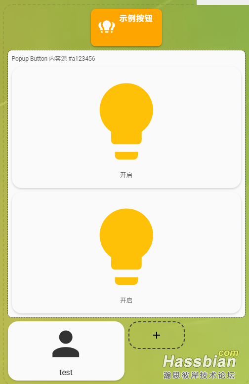

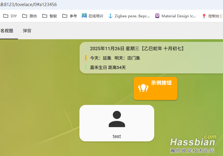

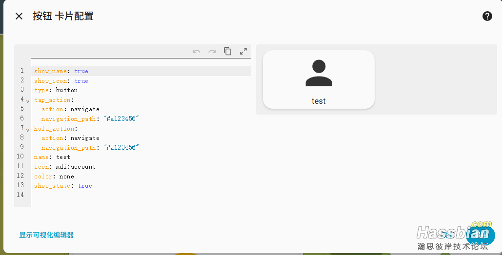

大佬,我在使用中发现个问题,请指正
Popup Button Card v2.2.5 卡片配置
type: custom:popup-button-card
card_function: content
content_id: a123456
content:
  cards:
    - type: button
      entity: light.shop_relay_l1
      show_state: true
      show_name: false
      show_icon: true
    - type: button
      show_state: true
      show_name: false
      show_icon: true
按钮 卡片配置
按钮 卡片配置
show_name: true
show_icon: true
type: button
tap_action:
  action: navigate
  navigation_path: "#a123456"
hold_action:
  action: navigate
icon: mdi:account
color: none
show_state: true
点击后,浏览器地址栏
点击后,浏览器地址栏
点击test按钮后,浏览器地址栏显示正确,但是不弹出。
示例正常
示例正常
示例正常。
