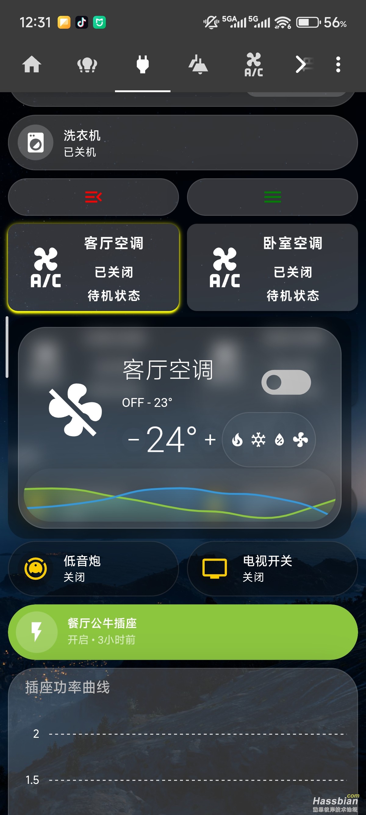

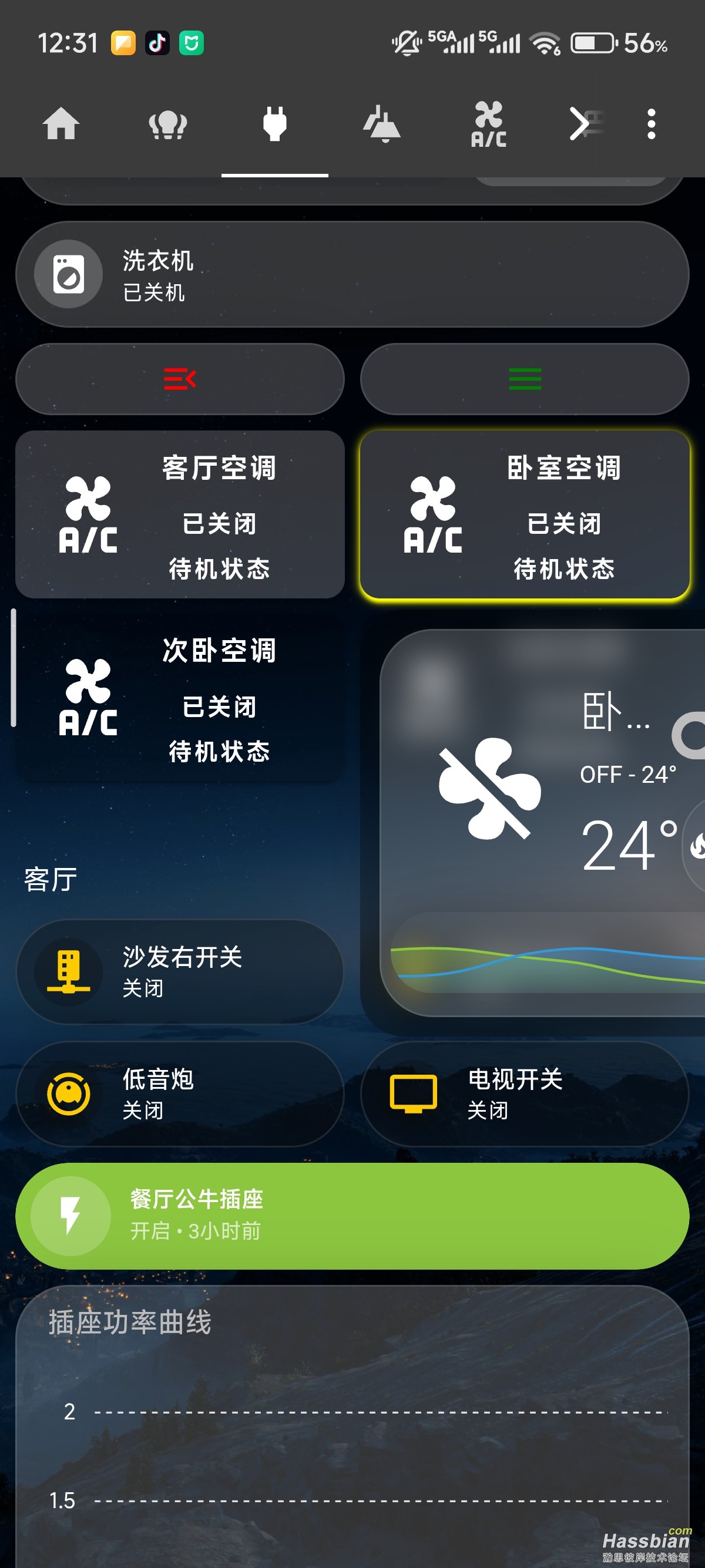

用全屏啦

soolecho 发表于 2025-10-8 12:33
牛啊,这个要怎么写
styles:
content:
    - margin-left: -200px
margin-left是左右位移,负数左,正数右,

gasment 发表于 2025-10-8 14:24
styles:
content:
这种用全屏在中间挺好看
