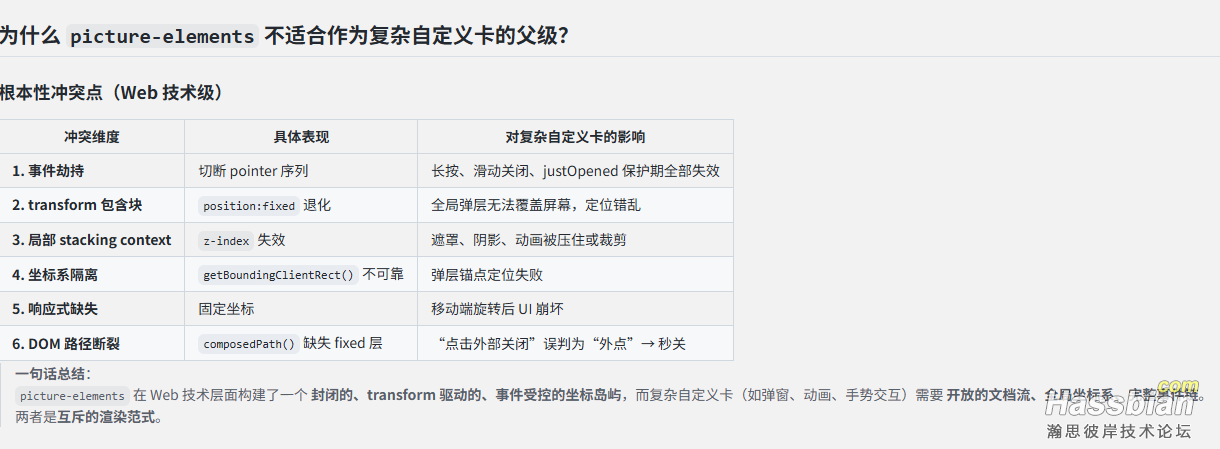

挺好看的,遇到和bubblecardpopup一样的问题picture-elements下弹不出来,也可能我配置错误。

不是配置错误,而是picture-elements的封闭环境,无法满足一些复杂卡片的运行条件

感谢解答,发现这个项目https://github.com/krth8/HA-Popup-view,可以在picture下使用,但是没有你这个优雅,调用逻辑也不一样。
