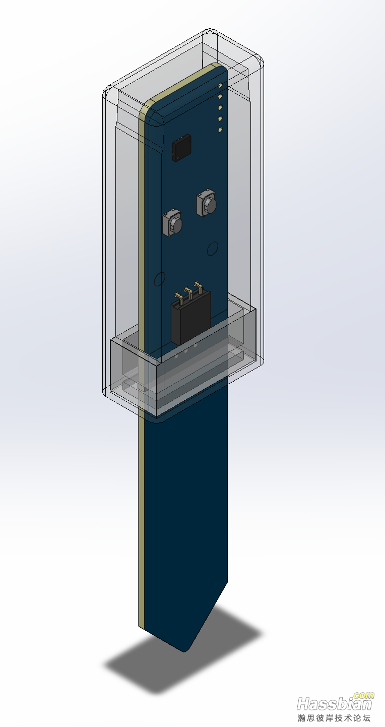

发表于 2025-9-19 20:53:19 | 显示全部楼层
发个外壳
土壤湿度检测PCB外壳.rar (11.54 KB, 下载次数: 1)
画完才想起来PCB应该是兼容b-parasite的,可以用b-parasite那些壳。
组合方法:PCB穿过外壳下部,底部灌704胶,套上外壳上部。

发表于 2025-9-26 16:28:09 | 显示全部楼层
装了外壳,光传是不是用不了啦

发表于 2025-9-26 21:12:11 | 显示全部楼层
uncle19944 发表于 2025-9-26 16:28
装了外壳,光传是不是用不了啦
用petg透明打印的,光能照进去。 但是温湿度也会被包裹起来。
我只用土壤湿度功能(器件贵,没必要在每个PCB上都装一个),所以没问题。
