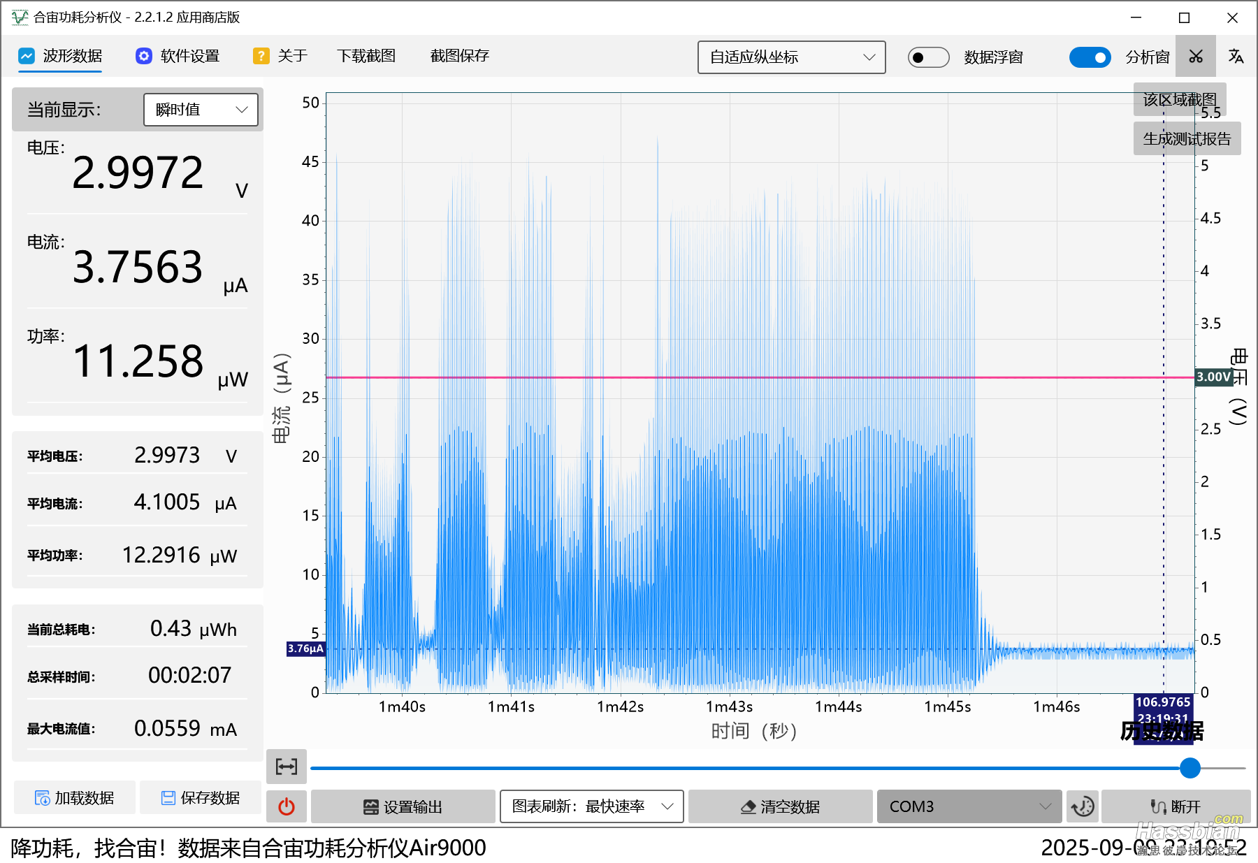

发表于 2025-9-10 10:57:14 | 显示全部楼层
netwolf 发表于 2025-9-10 10:21
不测量的时候PWM是关掉的,程序是这样设置的
上面图的电流波动是用手捏电极时候的波动,还会随接触面积变化。 不知道哪里来的。

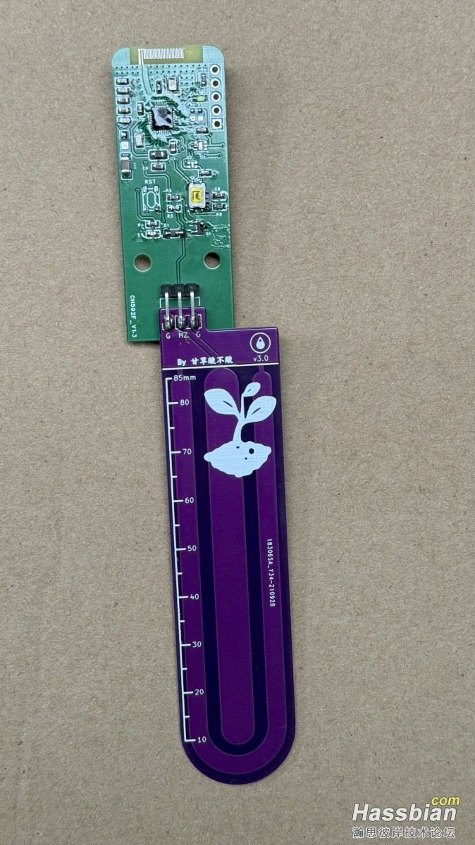

发表于 2025-9-10 21:07:17 | 显示全部楼层
netwolf 发表于 2025-9-10 16:45
奇怪,明明用的立创eda画的。。我上传了立创eda的pcb文件
好像是最近变严格了,要用eda再导一遍gerber。。。
前面 count个位数,把ch592补焊了一遍就好了。 捏板子电流变化也没再出现了。
找了块之前的电容板焊上。先试试效果。
