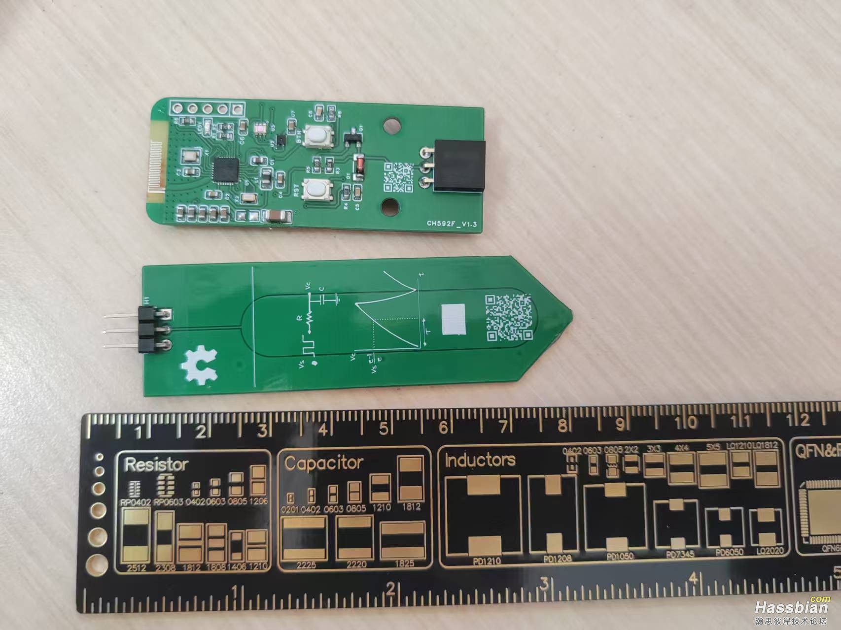

用ch592f改了b-parasite项目
把板子分割成了2部分,埋入土壤的部分可以更换,尺寸在10cm内,可以白嫖了
没啥好说的
都在https://github.com/yuxudong/parasite-ch592

发表于 2025-8-11 17:11:14 | 显示全部楼层
PCB板厚1.6么?
可以发个原理图么? 准备用现成的板子飞线试一试。

 楼主| 发表于 2025-8-11 21:26:47 来自手机 | 显示全部楼层
litchiate 发表于 2025-8-11 17:11
PCB板厚1.6么?
忘记说了,板厚1.0

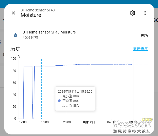

 楼主| 发表于 2025-8-12 10:48:53 | 显示全部楼层
ryanh7 发表于 2025-8-12 09:14
一直想用tlsr825x做来着,想做驻波法的,但是发现功耗和探头大小都有点难以控制。你这实测数值稳定吗(读数 ...
你看看这个数值算不算漂,前面有一段0是拔出来了。
主要是算法问题,电源电压和ADC拟合多项式,这样比较准。
电容的那部分涂了三防漆,漆膜厚度不一会有影响,但是没想到有啥更好的办法
66
317
6356
6356
5958
100
发表于 2025-8-12 12:48:00 | 显示全部楼层
工艺问题只能每个做标定校准了,就是不知道这种接口处如果长期使用下来会不会改变电容特性。曲线还是很稳的,可以的话可以做个标定看看曲线,找一杯基本晒干的土,定量加入一些水看看。
ps. 听说土壤结构也会影响结果,可以试试同样的土多插拔几次,或者换一种土试试。如果误差可以接受的话,那很棒了。
