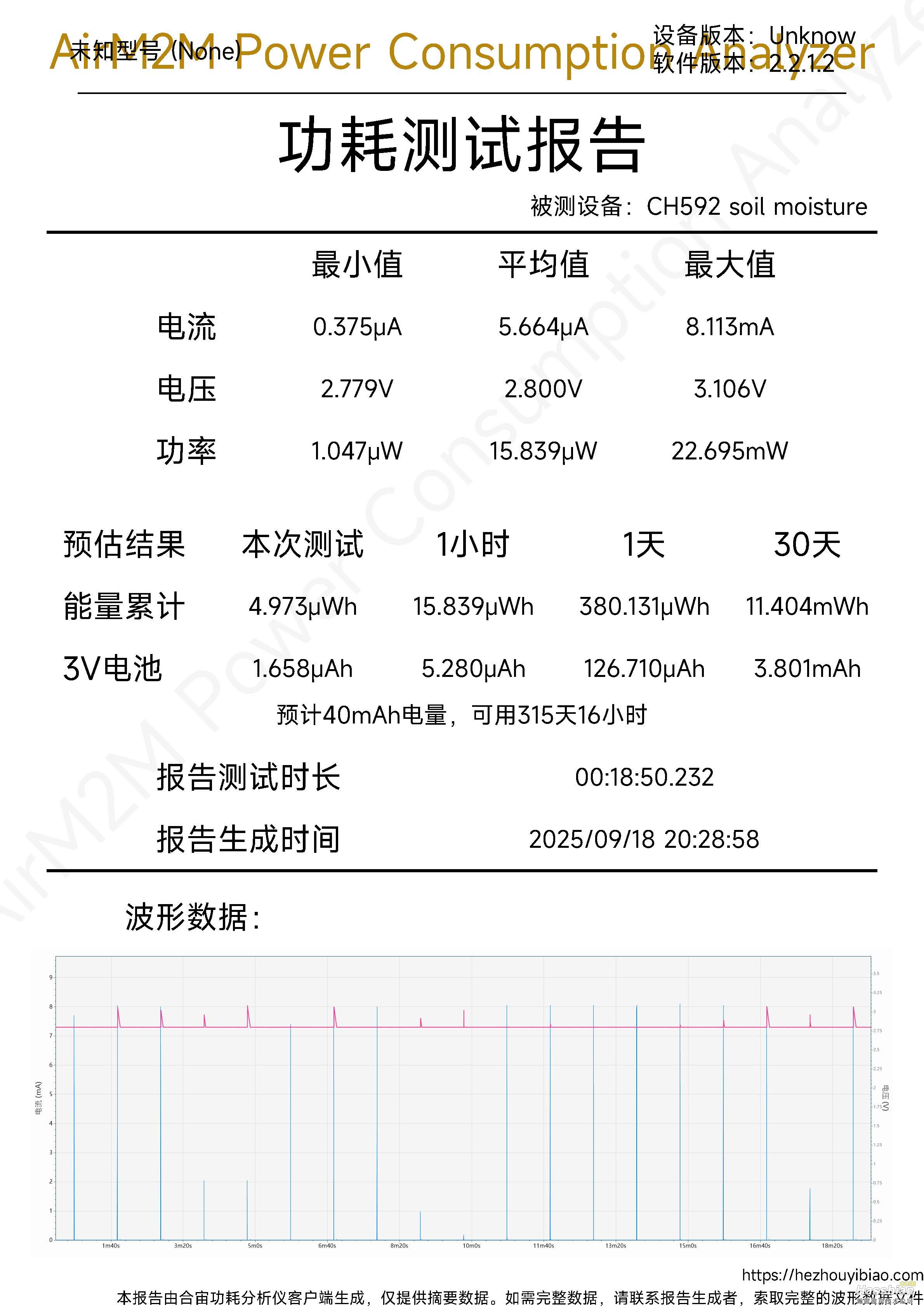

发表于 2025-9-18 20:32:51 | 显示全部楼层
1分钟固件,没焊温湿度光照。

 楼主| 发表于 2025-9-19 09:34:46 | 显示全部楼层
litchiate 发表于 2025-9-18 10:10
好的,谢谢, 刷完测下功耗。
我的测试情况,浸在水里,显示105%, 放在浸透水的泥炭里,最高40%。
按道理新固件不会超过100%了。这个标定有点困难的,现在是空气中算0%,水中100%。
我这边浸透水的椰糠土是70%。
实际使用我发现跟插入深度还有关系,所以没想到好方法标定。
