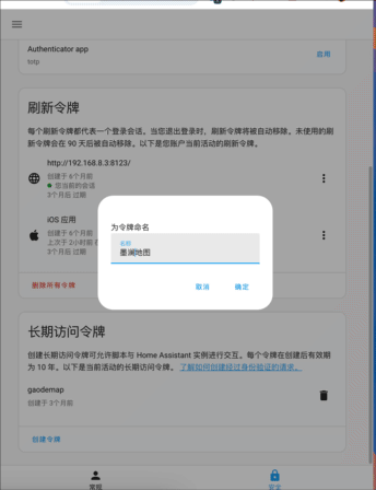

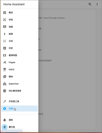

1、ha左侧最下方用户名—>安全—>长期访问令牌—>创建令牌,复制令牌。
2、设置—>设备与集成—>添加集成—>搜索gaode_maps,ha长期令牌中粘贴。如果需要回家线路与时间显示,则需要填写高德的web端key。
3、保存后,到配置中选择需要在地图中显示的device_tracker实体。不选的话会显示所有具有经纬度属性的device_trackere实体。完成后集成重新加载一下,才会生效。
