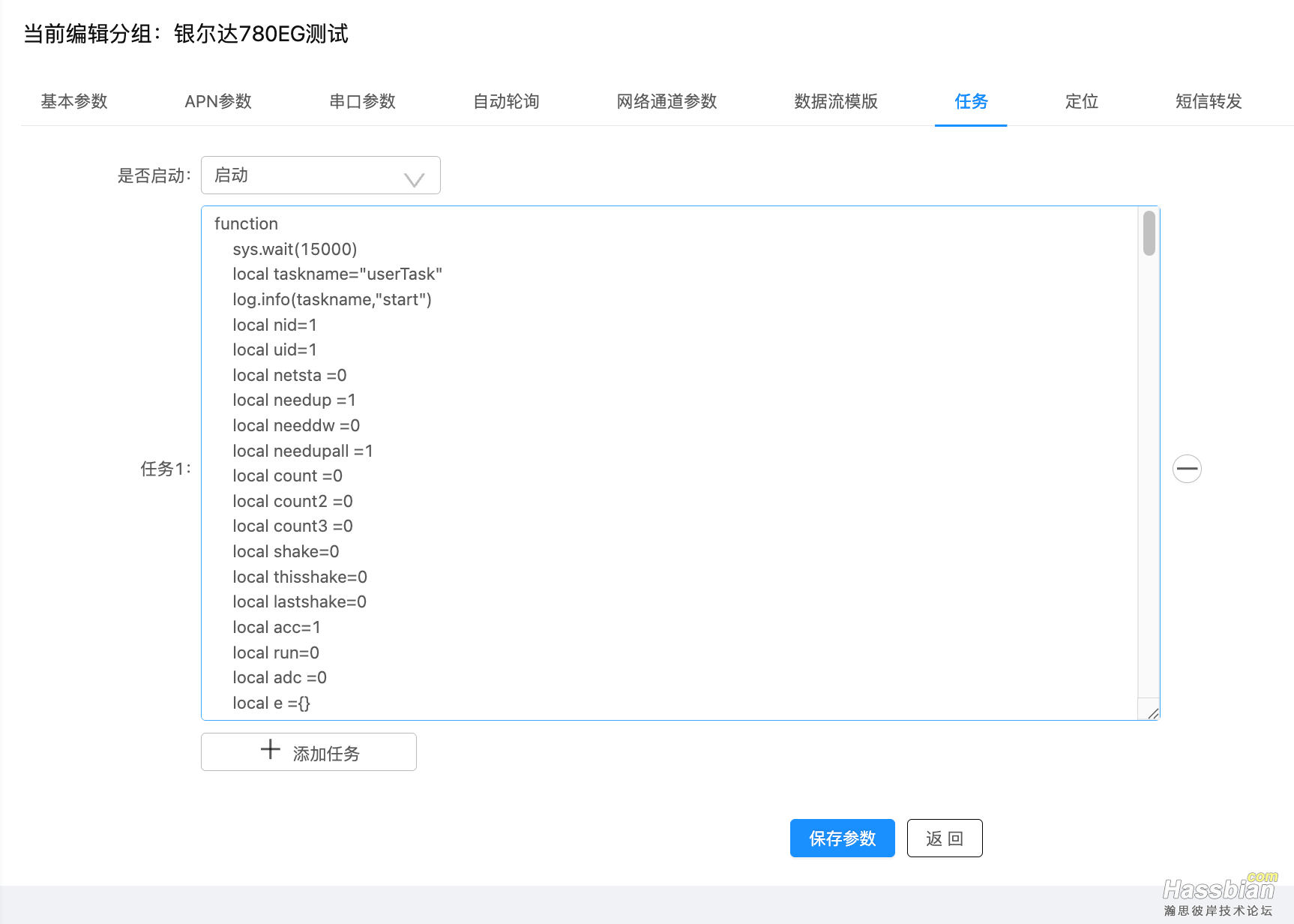

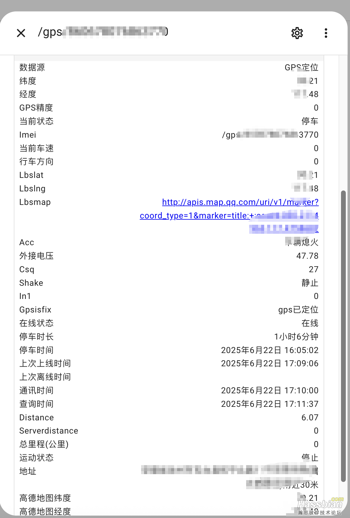

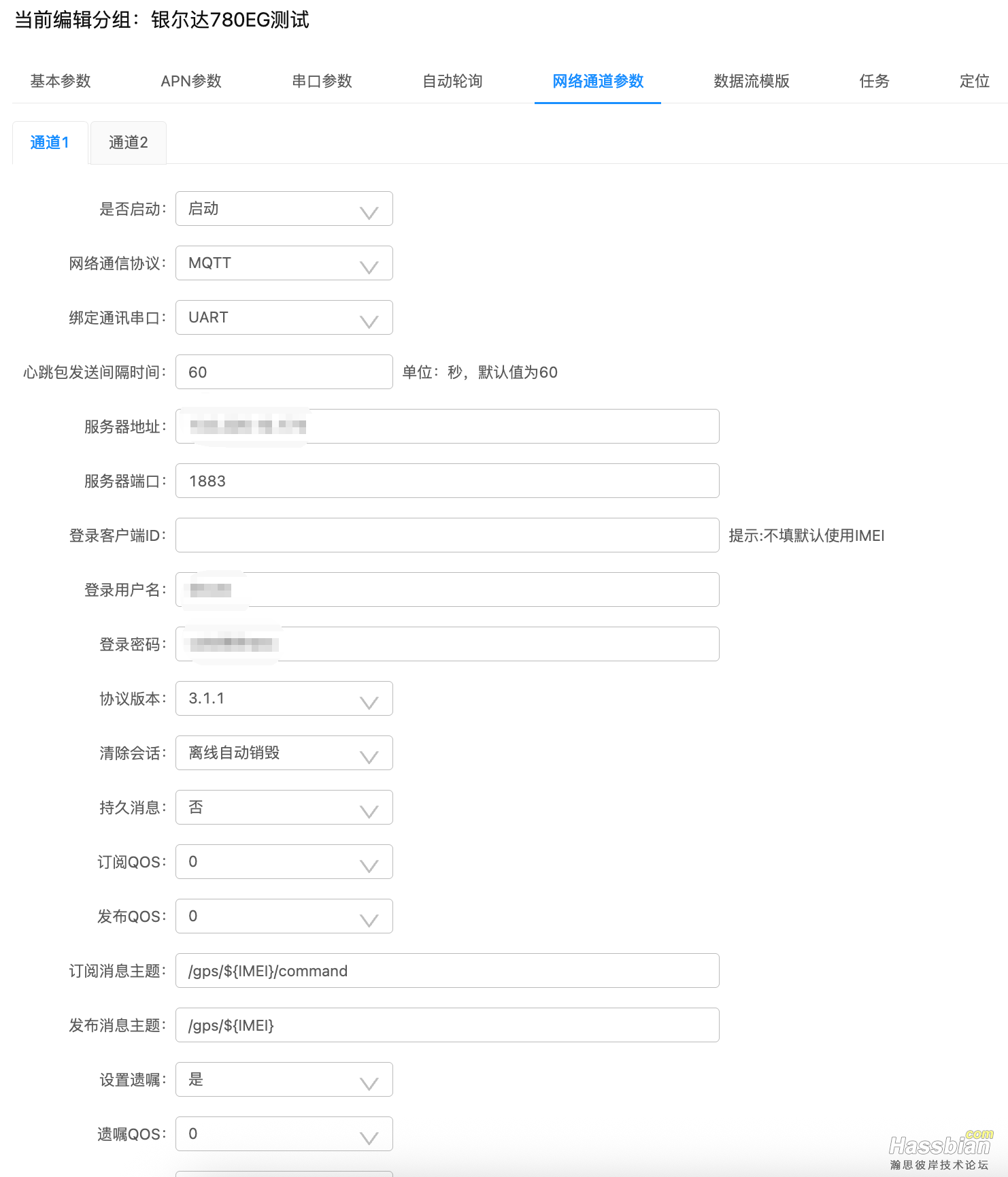

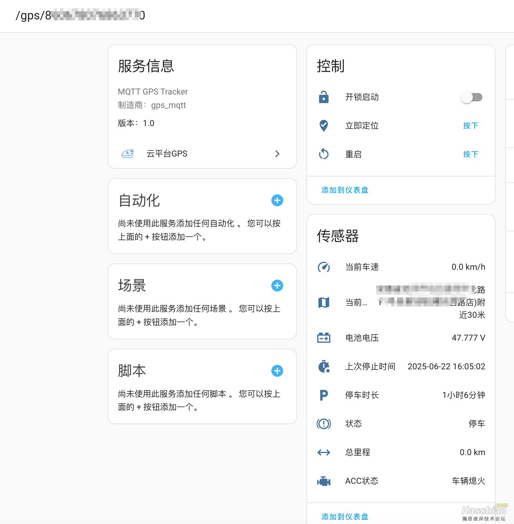

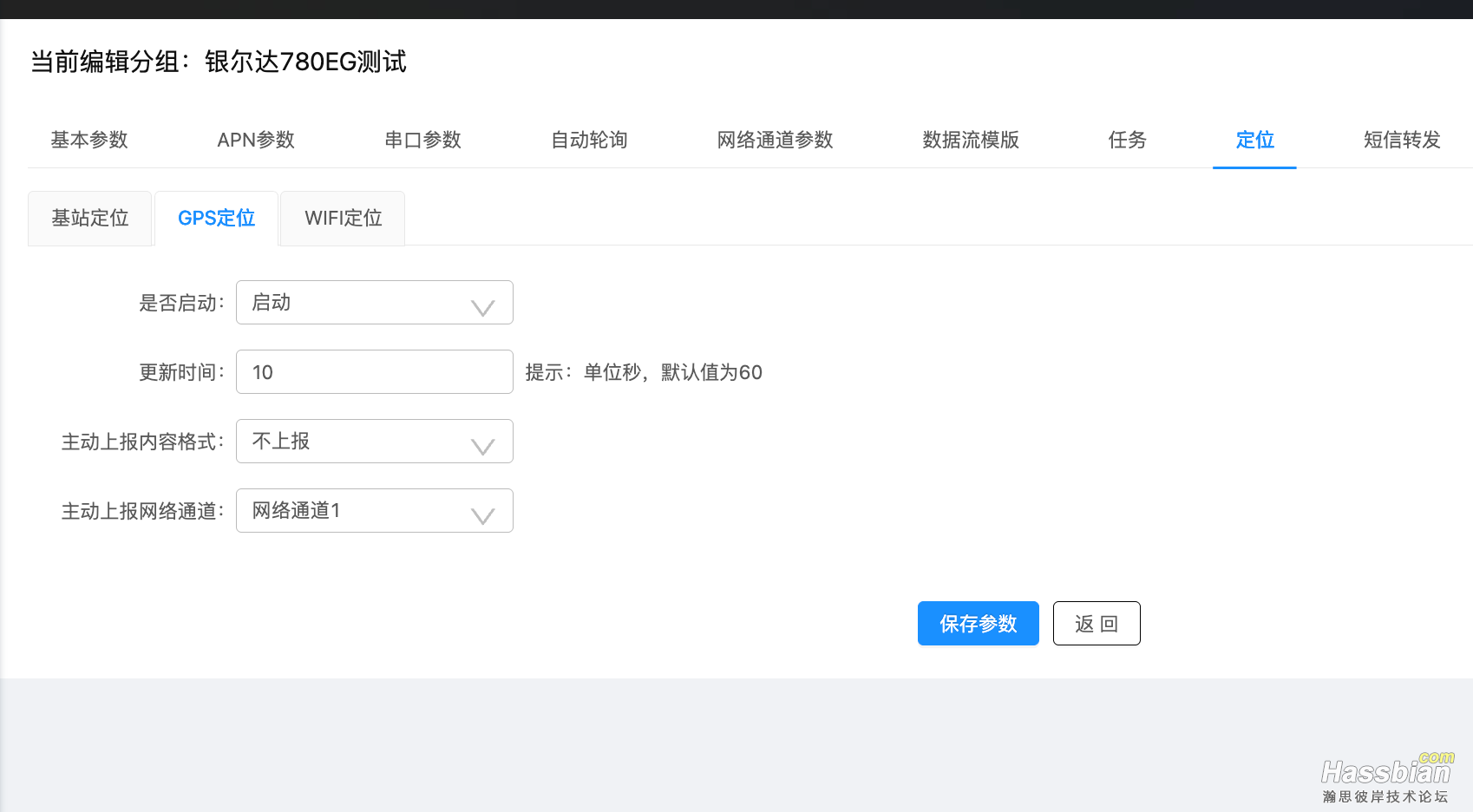

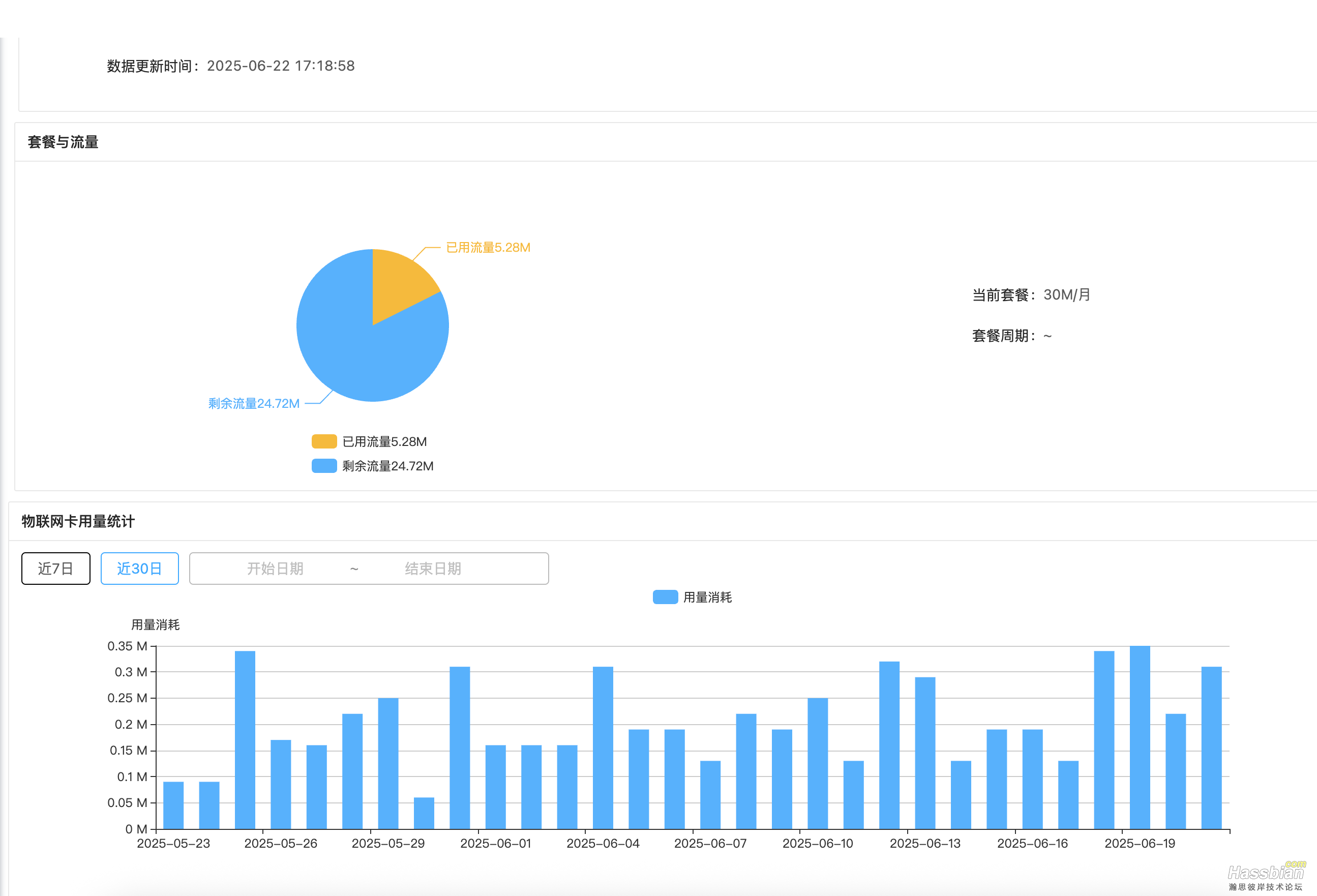

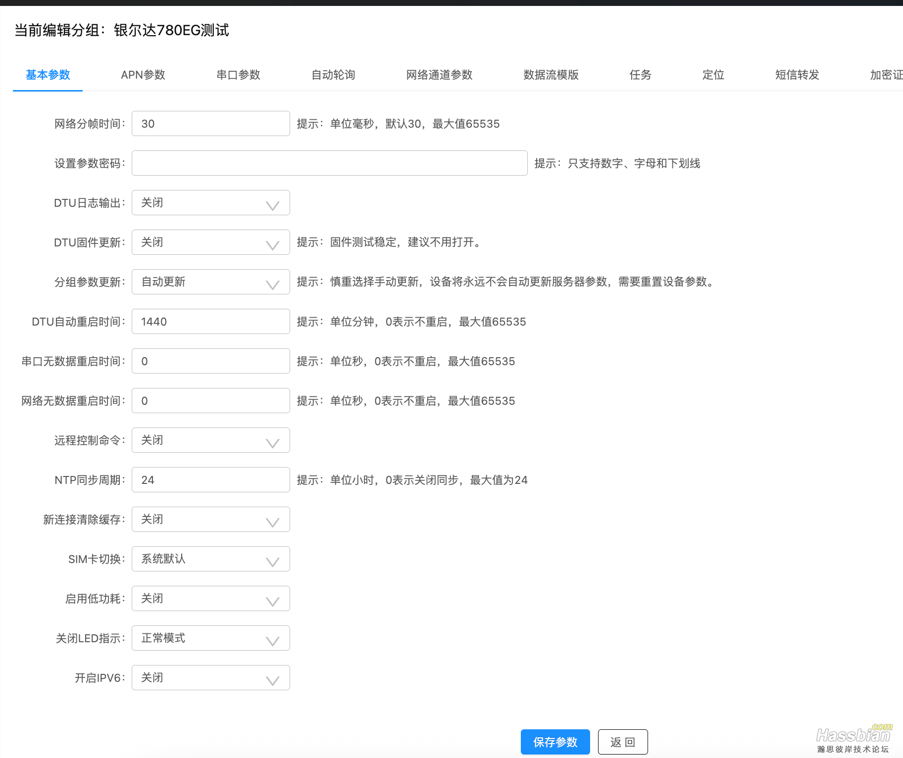

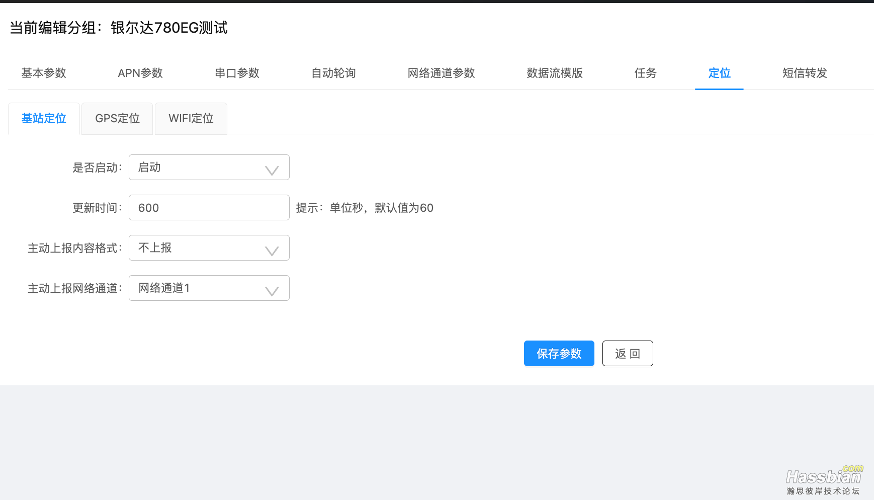

银尔达的mqtt接入支持:
平时用的很少,数据消耗也非常少了。
后台截图仅供参考:
订阅消息主题:/gps/${IMEI}/command
发布主题:/gps/${IMEI}
遗嘱topic:/gps/${IMEI}
遗嘱内容:{"ol": 0}
登录注册信息内容:{"ol": 1}
银尔达后台任务代码参考:https://bbs.hassbian.com/forum.p ... id=27190&pid=664217

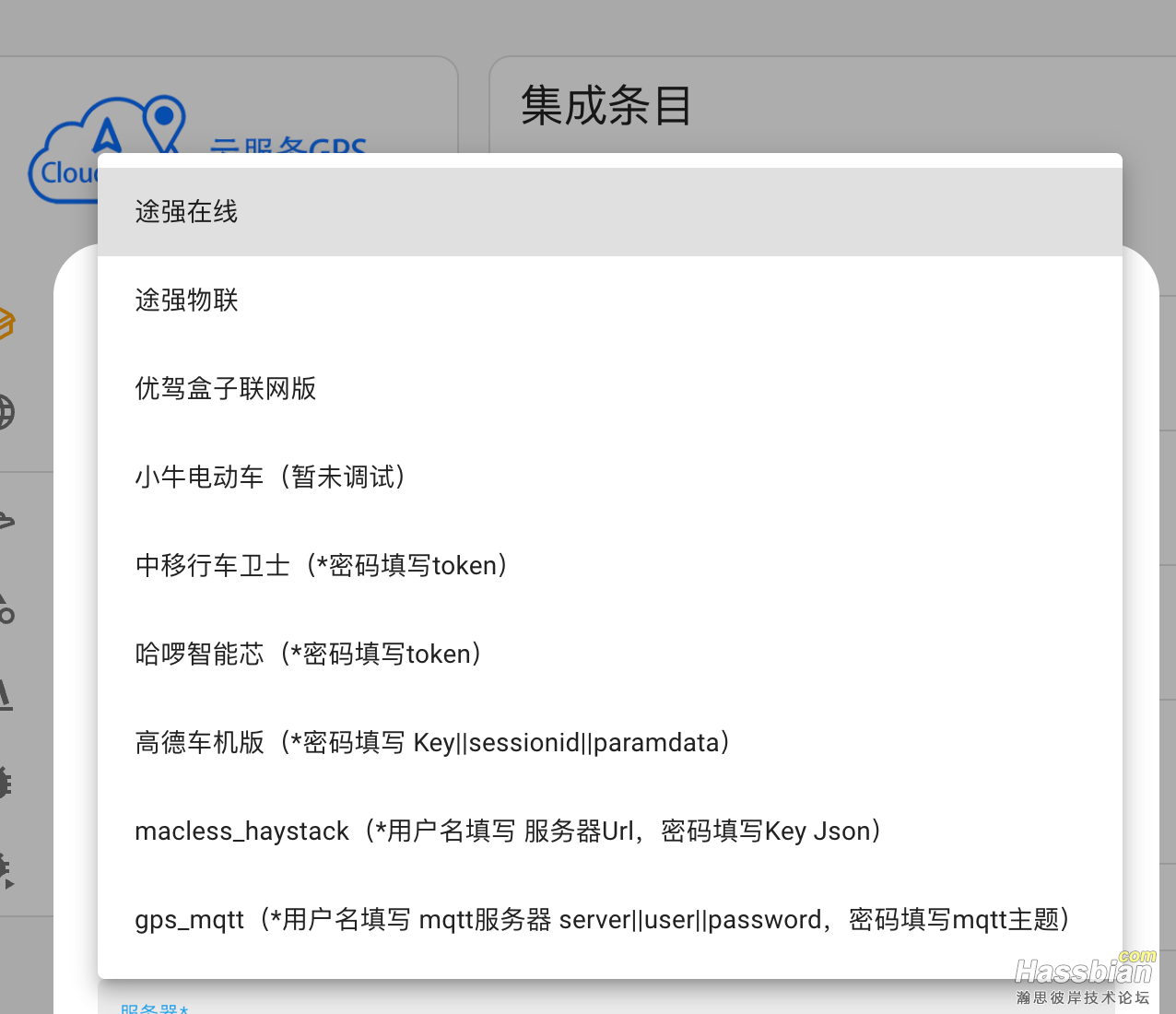

集成中:
用户名填写: mqtt服务器||mqtt用户||mqtt密码
密码填写:订阅主题即设备的发布主题:/gps/xxxxxxxxxx   xxxxxxxxxx为具体的IMEI数字
mqtt gps 支持 客户端id 及 命令主题 设置,以方便使用巴法云。
使用方法:
示例1: 巴法云中创建 mqtt 主题: gps860612345678 和 gps860612345678comand (指令主题会在订阅主题后自动加上 command)
示例2: 普通mqtt服务器设置主题: /gps/860612345678 和 /gps/860612345678/comand  (指令主题会在订阅主题后自动加上 /command)
集成中的用户名:mqtt服务器 serverlluserllpasswordllclient_id
如不需要mqtt用户名和密码可以填写 serverllNonellNonellclient_id
如只用用户名和密码 serverlluserllpassword ,兼容以前集成加入过的。
密码填写: mqtt主题, 指令主题自动为后加command  如果主题中包含 “/” 则自动加  /command
总之gps设备与集成中的mqtt主题保持一致即可。
