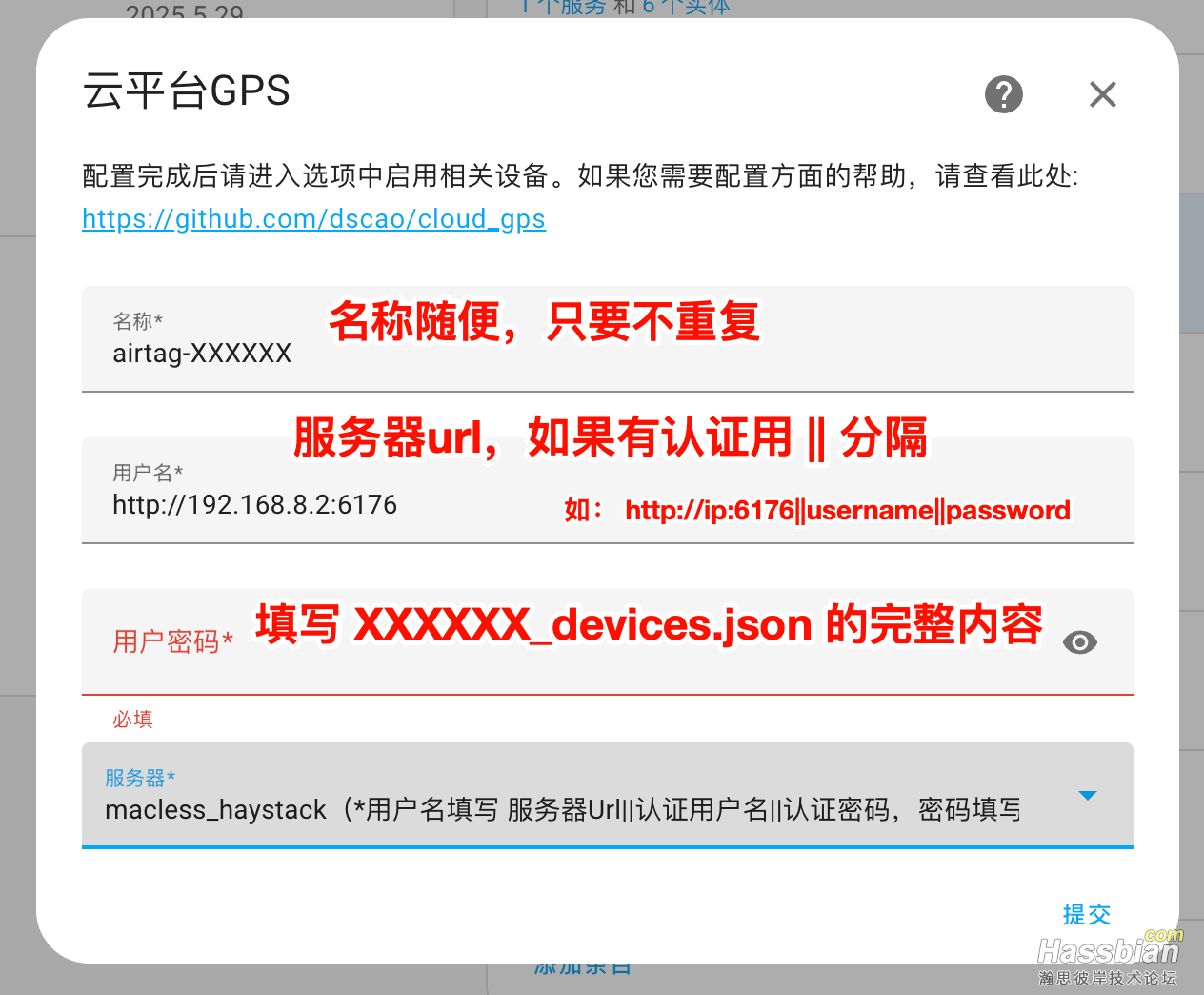

mqtt gps 支持 客户端id 及 命令主题 设置,以方便使用巴法云。
使用方法:
示例1: 巴法云中创建 mqtt 主题: gps860612345678 和 gps860612345678comand (指令主题会在订阅主题后自动加上 command)
示例2: 普通mqtt服务器设置主题: /gps/860612345678 和 /gps/860612345678/comand  (指令主题会在订阅主题后自动加上 /command)
集成中的用户名:mqtt服务器 serverlluserllpasswordllclient_id
如不需要mqtt用户名和密码可以填写 serverllNonellNonellclient_id
如只用用户名和密码 serverlluserllpassword ,兼容以前集成加入过的。
密码填写: mqtt主题, 指令主题自动为后加command 如果主题中包含 “/” 则自动加  /command
server的格式: 192.168.8.1 或 192.168.8.1:1883 或 ssl://192.168.8.1:8883 或 bemfa.com:9501 或 ssl://bemfa.com:9503
总之gps设备与集成中的mqtt主题保持一致即可。

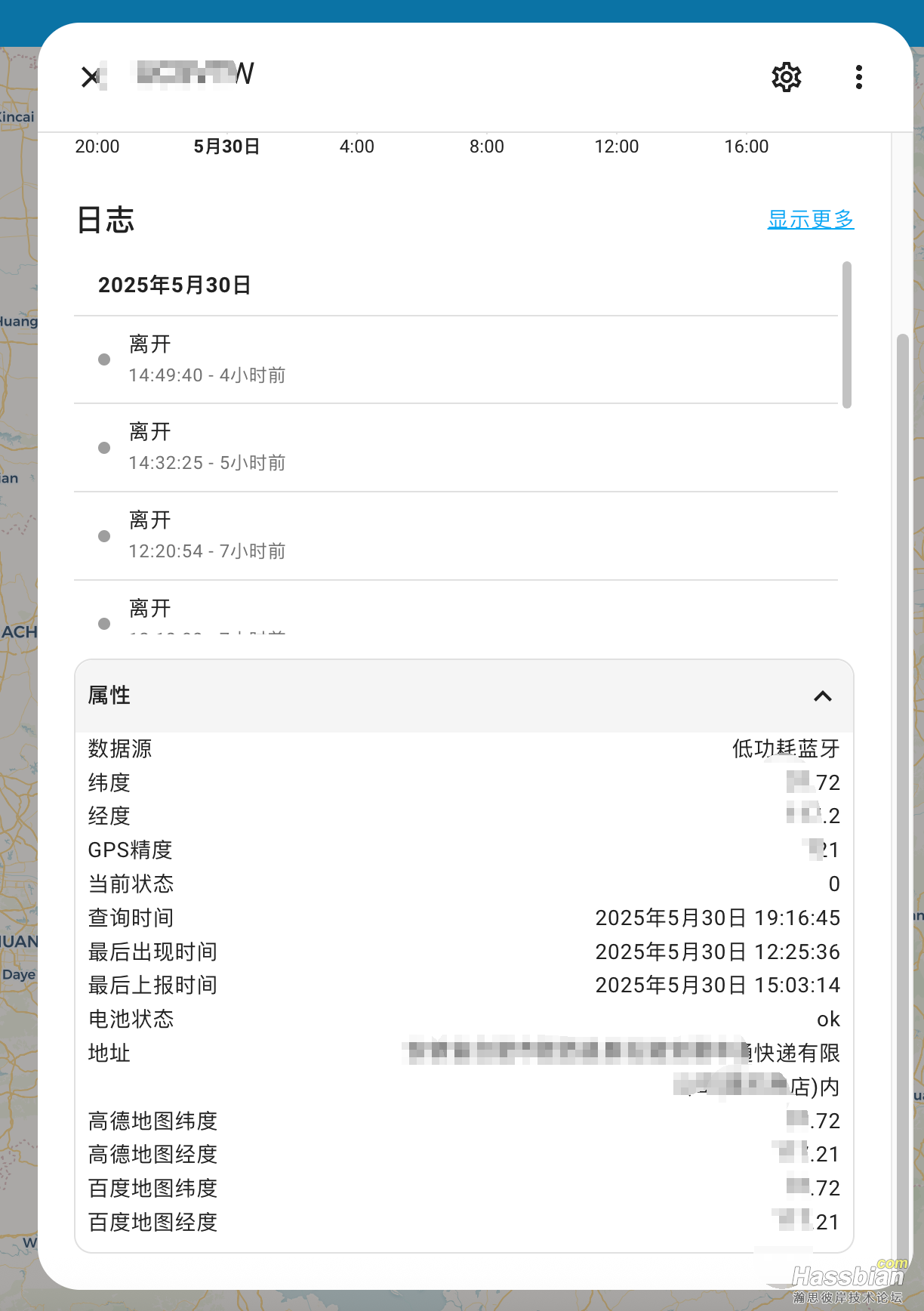

2025.5.30
正在增加 macless-haystack 支持,解码工作已经迁移集成成功,初步完成,还有很多小问题,这个的位置机制与传统的gps实时上报差别很大。估计端午后发布新版。
服务端部署参考以下内容:
https://bbs.hassbian.com/thread-27928-1-1.html
https://gitee.com/lovelyelfpop/macless-haystack
部署步骤(注意修改自己的映射文件目录):
1、在终端中执行以下命令,创建一个新的docker网络
docker network create mh-network
2、安装 Anisette Server:
docker run -d --restart always --name anisette -p 6969:6969 --volume anisette-v3_data:/home/Alcoholic/.config/anisette-v3/ --network mh-network dadoum/anisette-v3-server
3、运行下面命令启动带命令行交互的 macless-haystack 服务:
docker run -it --restart unless-stopped --name macless-haystack-gitee -p 6176:6176 --volume mh_data:/app/endpoint/data --network mh-network lovelyelfpop/macless-haystack-gitee
按提示输入 Apple ID、密码和两步验证短信验证码(注意如果 AppleID 是大陆手机号,前面要加上 +86)。如果您看到命令行显示 serving at port 6176 over HTTP 则所有设置均正确。
要检测 Macless Haystack 服务是否正常运行,可以浏览器打开 http://服务器ip:6176,如果页面显示Nothing to see here就说明正常;或者执行命令 curl http://服务器ip:6176,如果有输出Nothing to see here则正常。
4、重新启动 macless-haystack 服务,进入正常运行状态。
docker restart macless-haystack-gitee
