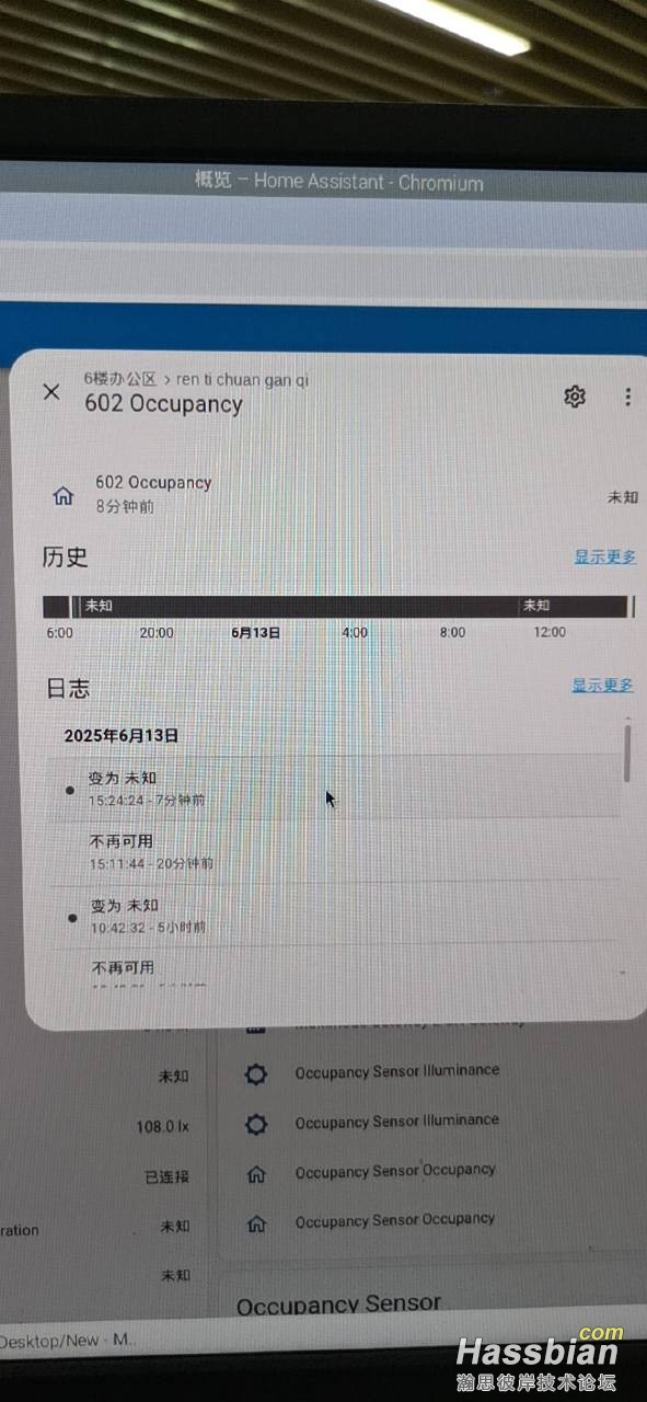

kuriyama 发表于 2025-6-13 10:54
感谢大佬回复,如图可见网关和灯都连接正常,小米人在传感器接入进来了但是状态显示未知,光照那个数值也 ...
噢,楼主你这个是蓝牙版的存设备,看截图设备应该是能被Gateway3集成识别,估计就是数据没有上报的原因,你扣掉电池过一会再装上试试看。
66
 楼主| 发表于 2025-6-13 15:40:06 | 显示全部楼层
qjrxsoft 发表于 2025-6-13 13:19
噢,楼主你这个是蓝牙版的存设备,看截图设备应该是能被Gateway3集成识别,估计就是数据没有上报的原因, ...
21.jpg 试了下,还是不行。依然显示不可用
66

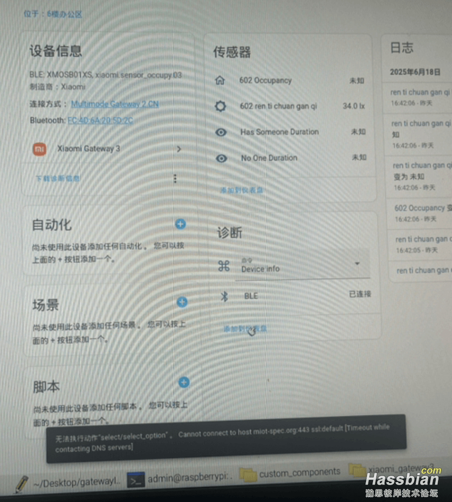

发表于 2025-6-18 17:30:47 | 显示全部楼层
kuriyama 发表于 2025-6-18 17:19
已下载并替换,但还是不行。
诊断下面的命令(command)里面选择Device info ,截图看看,感觉你这个只有光照度的上报了,搞不好是内置转换器没有编写正确,可能要重写转换器。
66
 楼主| 发表于 2025-6-19 15:14:18 | 显示全部楼层
qjrxsoft 发表于 2025-6-18 17:30
诊断下面的命令(command)里面选择Device info ,截图看看,感觉你这个只有光照度的上报了,搞不好是内置 ...
276
2830
2830
2549
发表于 2025-6-19 15:43:10 | 显示全部楼层
miot-spec.org访问不了吗?先解决这个问题吧,你这个设备info也看不到,我也没有你同型号的设备,根本没法帮你。
66
 楼主| 发表于 2025-6-19 15:59:15 | 显示全部楼层
qjrxsoft 发表于 2025-6-19 15:43
miot-spec.org访问不了吗?先解决这个问题吧,你这个设备info也看不到,我也没有你同型号的设备,根本没 ...
好的感谢大佬!我先试着解决miot-spec.org的问题
