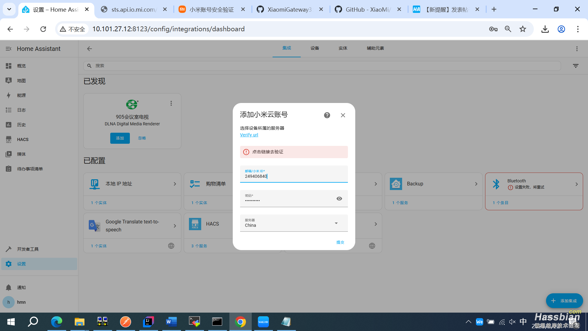

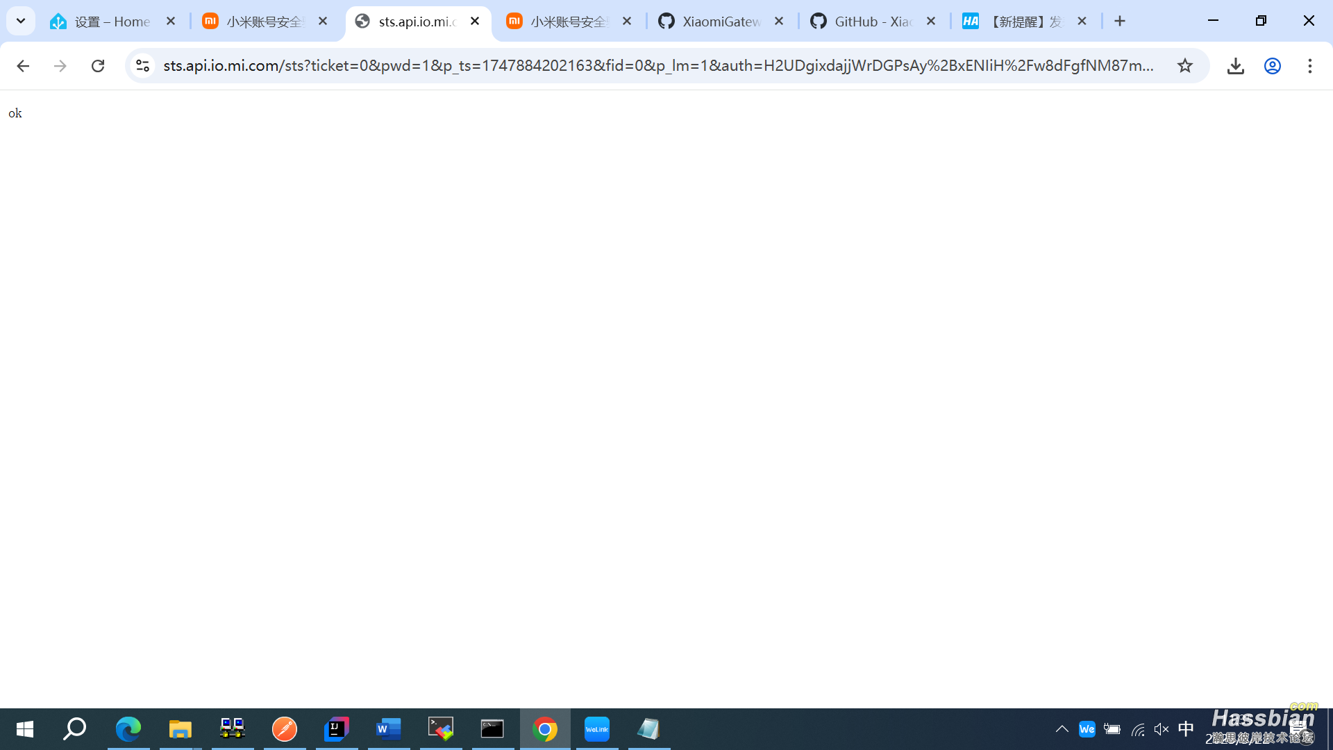

小白求助,xiaomi gateway3 云登录一直报认证,验证码认证后只显示ok,但还是登录不上。因为要拿到多模2网关的token和key,试过论坛大佬分享的通过“动作”的方式,但是只能拿到token。并且之前通过这种方式是可以实现的,所以还是希望可以通过这种方式。ha运行在树莓派上,xiaomi gateway3版本为v4.0.8.扰好几天,求大佬帮忙看下,万分感谢!

试试这个修改版的(临时解决登陆问题),我这里是正常可以登陆的,不保证你可以,如果你测试正常,请留言,让更多的玩家可以使用

非常感谢大佬回复,出差刚回来立刻试了一下,确实解决了登录问题但是登录上去后识别不到任何设备。已确认网关下已绑定了几个设备。还请大佬指导或是否有其他解决方案

登陆米家账号只是为了获取多摸网关的key和Token,还要再使用获取的key和Token在登陆一次才可以获取到设备列表。
