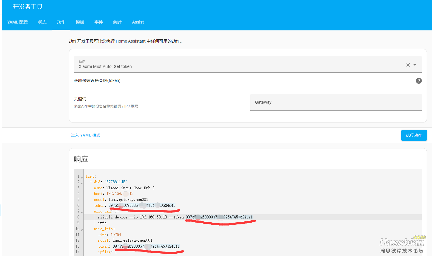

qjrxsoft 发表于 2025-6-8 22:53
那就太简单了,首先安装Xiaomi Miot Auto集成,登录米的小米账号,确认在Xiaomi Miot Auto集成里面有网关 ...
报告大佬,按您教的操作,顺利得到了Token,但是填入软件时,提示token错误,就差临门一脚。。。

发表于 2025-6-9 14:31:17 | 显示全部楼层
搞定了!是我把网关IP当成了HA的IP,感谢大佬耐心指导!!!

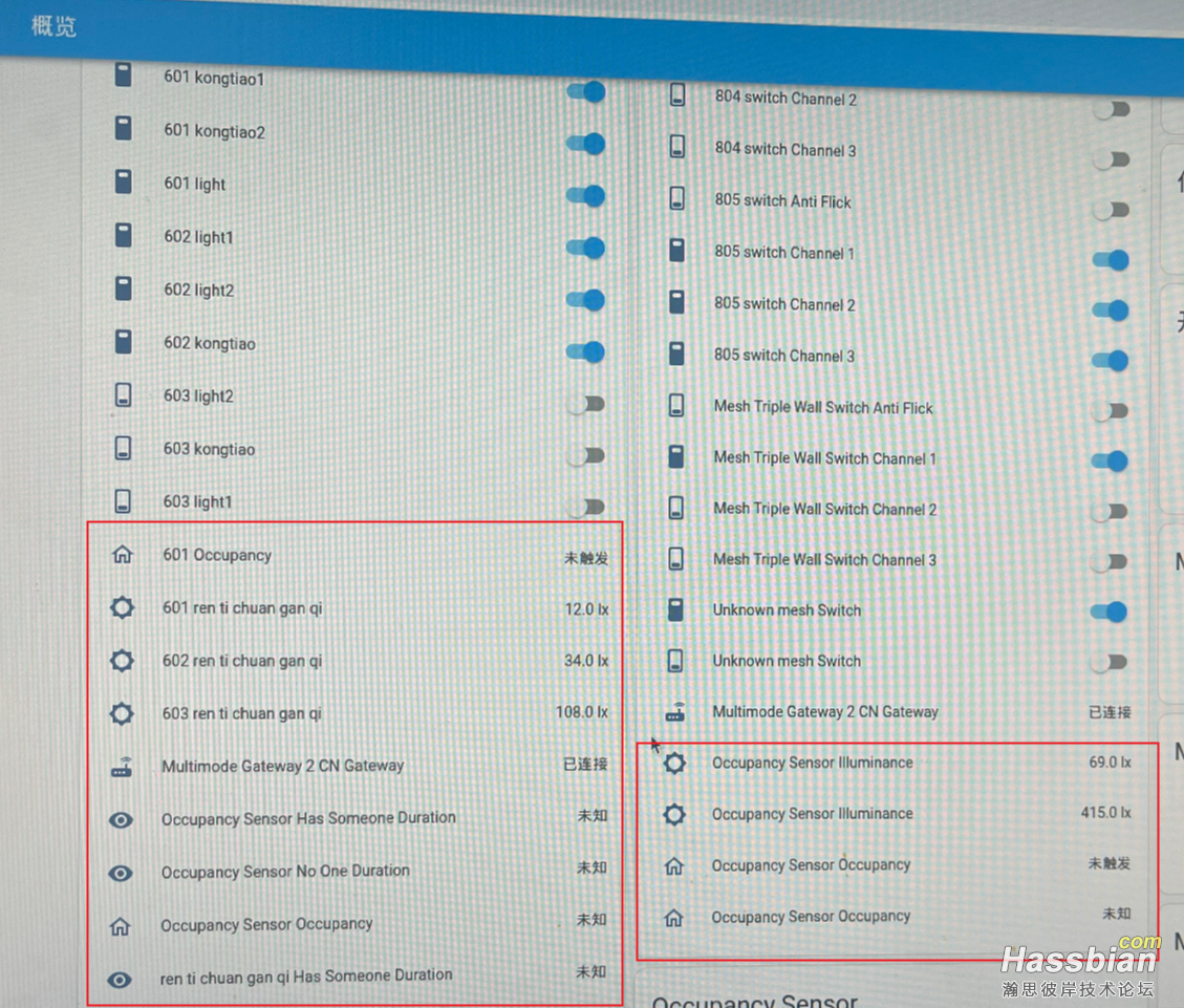

 楼主| 发表于 2025-6-12 19:59:01 | 显示全部楼层
qjrxsoft 发表于 2025-5-29 11:40
登陆米家账号只是为了获取多摸网关的key和Token,还要再使用获取的key和Token在登陆一次才可以获取到设备 ...
感谢大佬帮助!!已经获取到了key和token顺利将设备更新了进来。目前是本地局域网环境运行,开关都是正常的,但是小米人在传感器一直显示不可用或未知,想问大佬是否有这方面的经验分享或者帮忙解答,万分感谢!!

发表于 2025-6-12 20:06:34 | 显示全部楼层
kuriyama 发表于 2025-6-12 19:59
感谢大佬帮助!!已经获取到了key和token顺利将设备更新了进来。目前是本地局域网环境运行,开关都是正常 ...
存在传感器还是人体传感器?首先要确定你的传感器有没有被XiaomiGateway3集成正确识别?如果识别正确,那就是设备没有上报,你最好发个截图出来看看。

 楼主| 发表于 2025-6-13 10:54:30 | 显示全部楼层
qjrxsoft 发表于 2025-6-12 20:06
存在传感器还是人体传感器?首先要确定你的传感器有没有被XiaomiGateway3集成正确识别?如果识别正确,那 ...
感谢大佬回复,如图可见网关和灯都连接正常,小米人在传感器接入进来了但是状态显示未知,光照那个数值也一直没有更新过,捂住传感器或者手电筒照明也没有变化。 12.png 18.png
