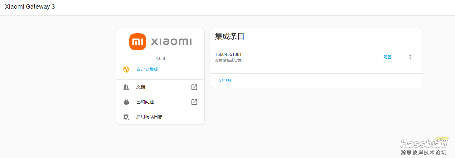

发表于 2025-6-8 15:34:32 | 显示全部楼层
QQ图片20250608153108.png 多模网关固件版本1.0.3未升级。现在登陆上xiaomi gateway3后如截图,获取到的KEY和TOKEN在哪里看?

发表于 2025-6-8 18:09:50 | 显示全部楼层
lutlaw 发表于 2025-6-8 15:34
多模网关固件版本1.0.3未升级。现在登陆上xiaomi gateway3后如截图,获取到的KEY和TOKEN在哪里看? ...
点下面的添加条目,选择Add Gateway using Token,然后按照提示操作就OK了,温馨提示注意要把多模网关的IP地址设置为静态,不然路由器重启以后,网关的IP地址又变了

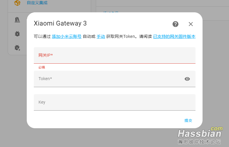

发表于 2025-6-8 19:10:07 | 显示全部楼层
qjrxsoft 发表于 2025-6-8 18:09
点下面的添加条目,选择Add Gateway using Token,然后按照提示操作就OK了,温馨提示注意要把多模网关的I ...
我遇到的问题貌似和楼主的问题一样,用ZIP登陆GATEWAY3以后,并没有读取出Key和Token,如图,所以添加条目那步就卡住了,没有内容可填。。。

发表于 2025-6-8 19:26:11 | 显示全部楼层
lutlaw 发表于 2025-6-8 19:10
我遇到的问题貌似和楼主的问题一样,用ZIP登陆GATEWAY3以后,并没有读取出Key和Token,如图,所以添加条 ...
这样的话,那只有参考@2CMOL大佬的教程 小米多模网关2 (DMWG03LM)1.0.7.x 版本后获取key的方法https://bbs.hassbian.com/thread-24421-1-1.html

发表于 2025-6-8 22:53:38 | 显示全部楼层
lutlaw 发表于 2025-6-8 22:36
报告大佬,非常确定。。。有KEY~!
那就太简单了,首先安装Xiaomi Miot Auto集成,登录米的小米账号,确认在Xiaomi Miot Auto集成里面有网关,然后在ha的开发者工具里动作菜单下选择Xiaomi Miot Auto: Get token,关键词填Gateway,点执行动作后,你要的token就会出现了
