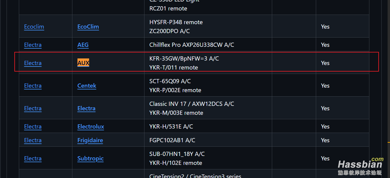

大佬我已经刷入这个固件了,我是奥克斯空调 应该怎么修改呢 或者怎么学习红外码呢
944
944
872
发表于 2025-9-19 23:55:01 | 显示全部楼层
ks-1 发表于 2025-9-19 14:34
大佬我已经刷入这个固件了,我是奥克斯空调 应该怎么修改呢 或者怎么学习红外码呢 ...
可能是这个。 支持协议列表  IRremoteESP8266/SupportedProtocols.md at master · crankyoldgit/IRremoteESP8266 · GitHub
https://github.com/crankyoldgit/IRremoteESP8266/blob/master/SupportedProtocols.md

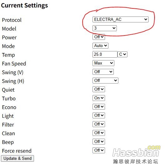

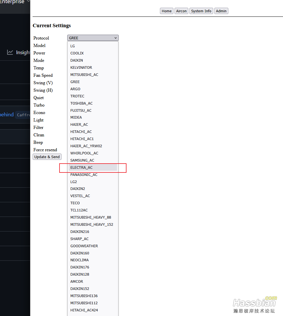

已经刷入,感谢大佬,两个问题:
1. HA怎么接入这个插座?已经连入无线,用IP可以访问到;
2. 同样需要改成奥克斯空调,这个库具体是怎么改源码?
万分感谢

汇报一下进度;
1. 已经通过MQTT,通过修改kabala56 提供的configuration.yaml(源文件直接粘贴不通过,可能是版本问题?)
已经可以在MQTT显示空调的遥控器界面,用真实遥控器打开空调之后,增减温度这些控制都正常,但是关机以及开机不正常,慢慢找问题
2. 实测通过IP地址访问的后台界面,可以正常遥控奥克斯的壁挂空调
