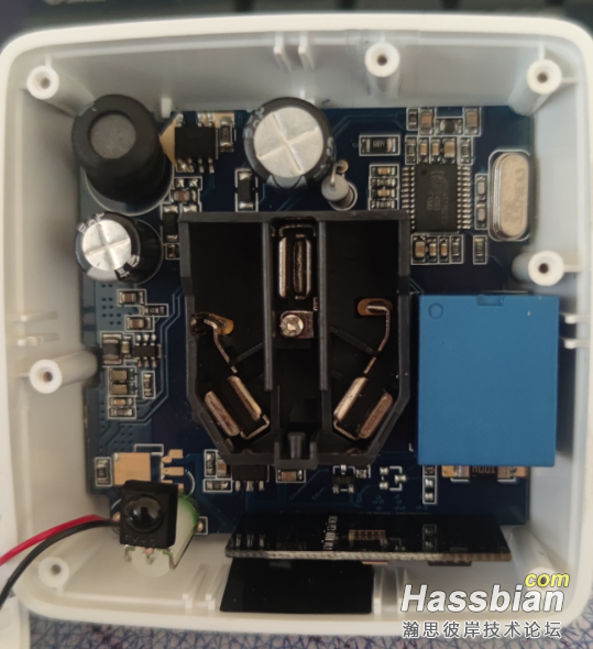

发表于 2025-7-10 13:18:09 | 显示全部楼层
我这个好像是新版,请问大佬怎么拆的,大力出奇迹吗。
编辑:拆开了,确实是大力出奇迹

发表于 2025-7-10 13:19:17 | 显示全部楼层
moonandsky 发表于 2025-5-21 20:12
我也买了几个  确实好拆卸 螺丝拆完就可以把PCB直接顶出来
请问是插头可以把PCB顶起来吗,我买了一个特别难拆
更新:确实直接顶起来了,需要一定的力道敲,俗称大力出奇迹
