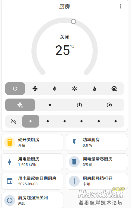

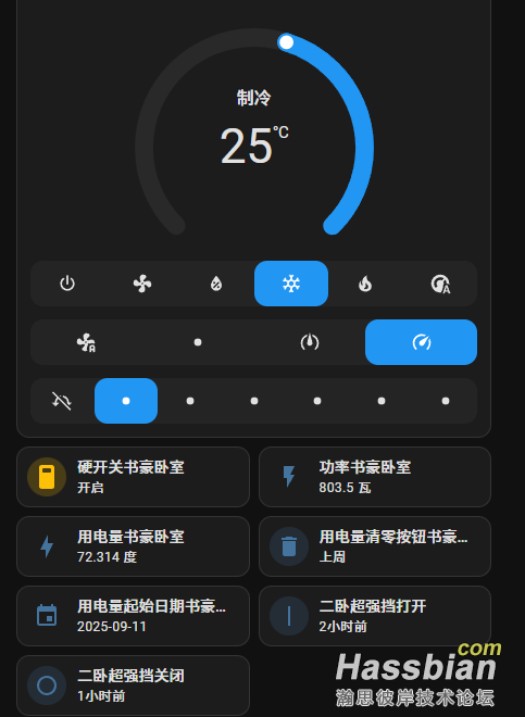

发表于 2025-9-11 17:28:27 | 显示全部楼层
完成功率计算及能耗调整,先截个图。有人要的话我放上相关说明。

发表于 2025-9-17 22:51:21 | 显示全部楼层
1、该空调伴侣的电源使用的是非隔离电源,因此板上都带电,引出的发射、接收5跟线也可能带电(当然如果如果家里的三插按规范左零右火一般也没啥事)。空调的控制板用的是另外的隔离类型的电源。需避免两套供电碰在一起。
2、装在空调面板上能较大程度避免红外传输编解码错误 。
3、功率已校准,误差按照电源芯片的参数做了调整,误差1%以内。
4、红外反馈逻辑 :空调遥控器发射---空调本身解码开机进入制冷等模式 。 同时伴侣上外接的接收管通过IRMqtt解码-更新 HA 状态。
5、  明天整理下代码及修改后的固件。
