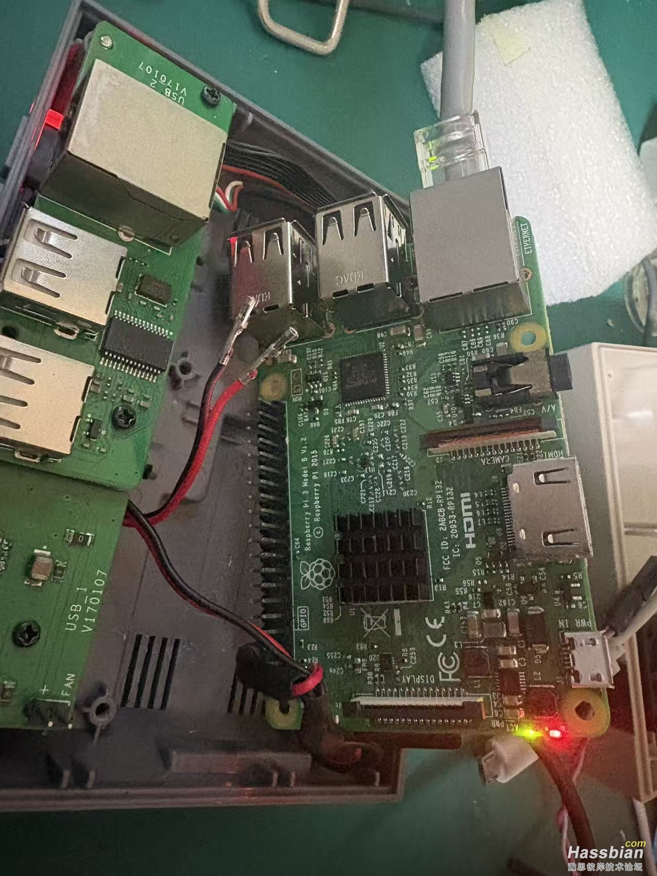

发表于 2025-12-8 11:05:25 | 显示全部楼层
树莓派3B,冬瓜版本16.1。安装过程顺利完成,就一个小问题。
问题现象:
HA一切正常时候,通过浏览器打开8124端口的伴侣首页,首页顶部提示“系统环境准备中”,这时候HA那边就挂了,显示服务中断,刷新网页HA显示无法访问。
一般要等几分钟,HA才会恢复,但又不像是重启了,是树莓派3B的内存太小,HA进程被冬瓜伴侣挤掉了?
期待结果:
能正常打开伴侣首页,要执行什么重型操作,让我点击按钮后再开始。
现在我都不敢访问伴侣链接,一打开HA就挂几分钟。

 楼主| 发表于 2025-12-8 12:26:39 | 显示全部楼层
问题现象:
是16.3.1还是16.1?因为我手里有一个3B,平时也测过的。尽快回复我一下。

发表于 2025-12-8 16:52:29 | 显示全部楼层
我又重新装了一遍,刷的 16.3.1 最新固件,问题还是存在,录了屏8分钟左右的完整启动和卡死过程。

发表于 2025-12-8 17:53:41 | 显示全部楼层
我又刷了一遍 16.3.1 ,问题依然存在,我录了屏。但好像在论坛里发布出来,说是要等待审核,你可以看看论坛的管理员后台,有我发的录屏网盘链接。
自问自答:我又搞了个2G+16GB的905l3A盒子,刷完啥毛病都没了。。看起来是树莓派3B的1G内存太小了,或者硬件太老了,建议将树莓派3B排除吧。
