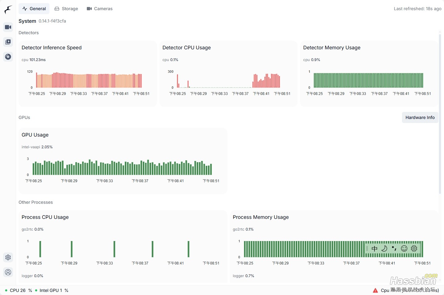

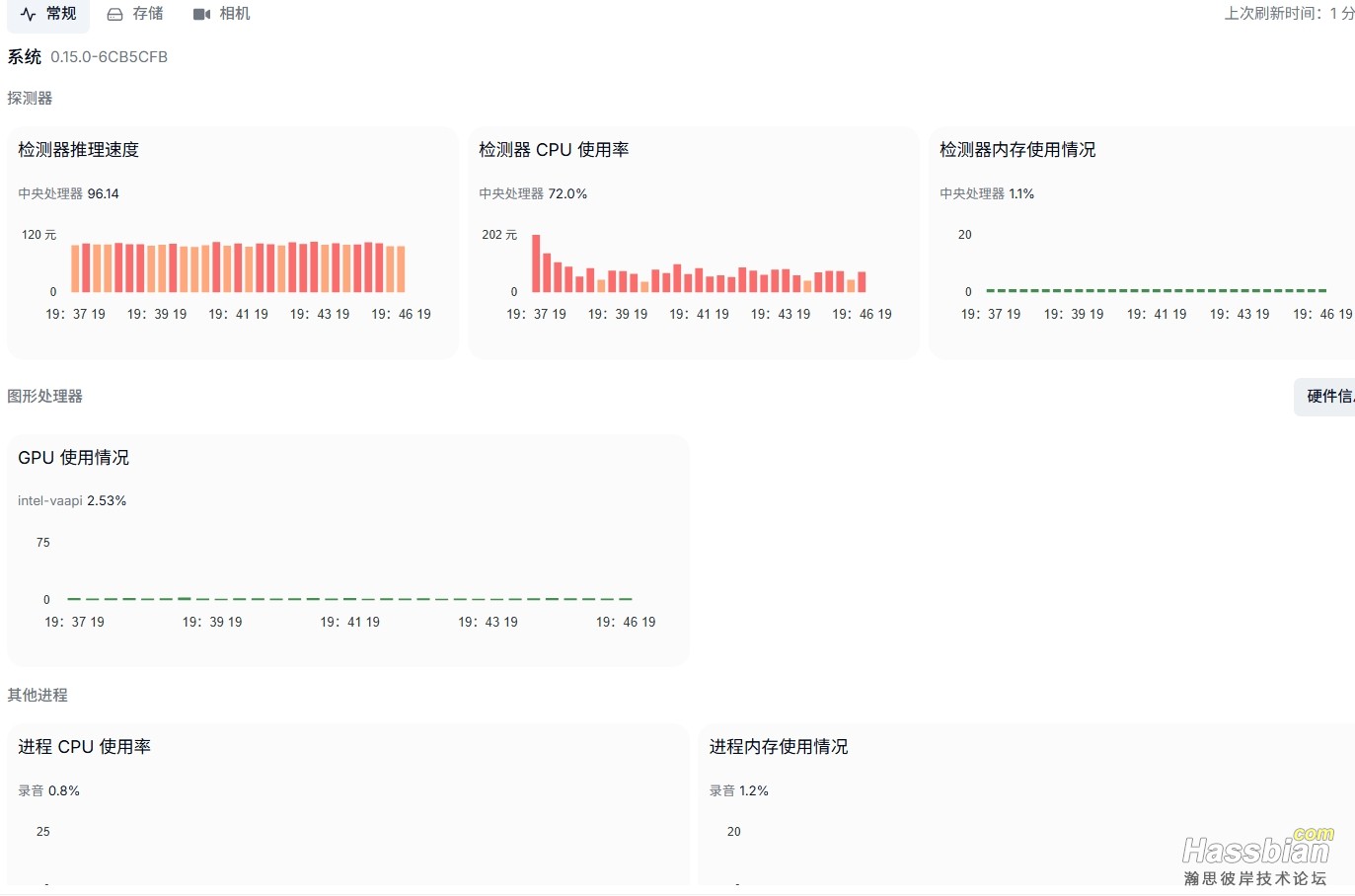

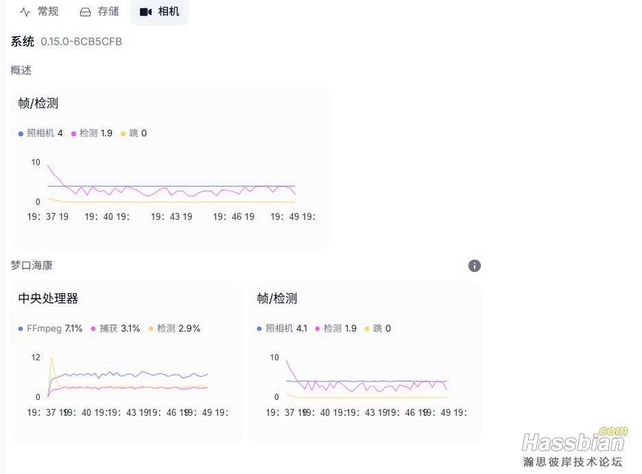

发表于 2025-5-28 19:54:45 | 显示全部楼层
J4125主机里,可以使用GPU加速,但不能使用GPU解码
这里没搞懂
我加咯
environment_vars:
  LIBVA_driver_NAME: i965
这里
我加里代码就下面 [size=0.75]FFmpeg[size=0.75]7.1% 这个占用降低咯,是不是gpu在弄呀
gpu来识别还是不行 ,[size=0.875]CPU 速度非常慢 (101.01 毫秒
。cpu用时太高咯,各位也是这样吗。
贴下硬件信息
{"return_code":0,"stderr":"","stdout":"vainfo: VA-API version: 1.22 (libva 2.10.0)
vainfo: Driver version: Intel i965 driver for Intel(R) Gemini Lake - 2.4.1
vainfo: Supported profile and entrypoints
      VAProfileMPEG2Simple            :        VAEntrypointVLD
      VAProfileMPEG2Main              :        VAEntrypointVLD
      VAProfileH264ConstrainedBaseline:        VAEntrypointVLD
      VAProfileH264ConstrainedBaseline:        VAEntrypointEncSlice
      VAProfileH264ConstrainedBaseline:        VAEntrypointEncSliceLP
      VAProfileH264Main               :        VAEntrypointVLD
      VAProfileH264Main               :        VAEntrypointEncSlice
      VAProfileH264Main               :        VAEntrypointEncSliceLP
      VAProfileH264High               :        VAEntrypointVLD
      VAProfileH264High               :        VAEntrypointEncSlice
      VAProfileH264High               :        VAEntrypointEncSliceLP
      VAProfileH264MultiviewHigh      :        VAEntrypointVLD
      VAProfileH264MultiviewHigh      :        VAEntrypointEncSlice
      VAProfileH264StereoHigh         :        VAEntrypointVLD
      VAProfileH264StereoHigh         :        VAEntrypointEncSlice
      VAProfileVC1Simple              :        VAEntrypointVLD
      VAProfileVC1Main                :        VAEntrypointVLD
      VAProfileVC1Advanced            :        VAEntrypointVLD
      VAProfileNone                   :        VAEntrypointVideoProc
      VAProfileJPEGBaseline           :        VAEntrypointVLD
      VAProfileJPEGBaseline           :        VAEntrypointEncPicture
      VAProfileVP8Version0_3          :        VAEntrypointVLD
      VAProfileVP8Version0_3          :        VAEntrypointEncSlice
      VAProfileHEVCMain               :        VAEntrypointVLD
      VAProfileHEVCMain               :        VAEntrypointEncSlice
      VAProfileHEVCMain10             :        VAEntrypointVLD
      VAProfileHEVCMain10             :        VAEntrypointEncSlice
      VAProfileVP9Profile0            :        VAEntrypointVLD
      VAProfileVP9Profile0            :        VAEntrypointEncSlice
      VAProfileVP9Profile2            :        VAEntrypointVLD"}
这个 看来只能一个摄像头 了,
现在实时视频和录像没有声音,我用vlc播放器 是用声音的,
不知道大家怎么弄的。
cpu占用
cpu占用
其他占用
其他占用
