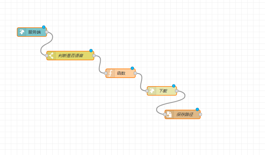

之前我有发帖想用微信发语音,,家里的喇叭就播报出来,,,用来远程制止哈士奇咬沙发.后来没下文
最近研究了下花神的企业微信节点,可以很方便获取媒体id,,不过缺少下载节点,看了下企业微信API很简单就扒拉出来了.
简单说就是用mediaid去get那个文件,如果我们发的是微信语音,,那么就能get一个amr文件,保存到自己的机器里 ,然后用家里的大喇叭播放出来
播放方式可以dlna,,airplay,,homepod,,,.我是用node-red上的mpd节点播放的,mpd使用方法见我之前的帖子,大家可随意 NODE-RED上的MPD节点使用方法,可结合TTS使用
用到的节点当然是花神的企业微信节点,安装这个node-red-contrib-bizwechat,,使用方法见原帖:https://bbs.hassbian.com/thread-7205-1-1.html
里面Function节点里面的微信token自己在上下文菜单的全局里找,,安装配置好企业微信节点后会自动生成.
![Screenshot_2021-08-16-21-44-16-01](

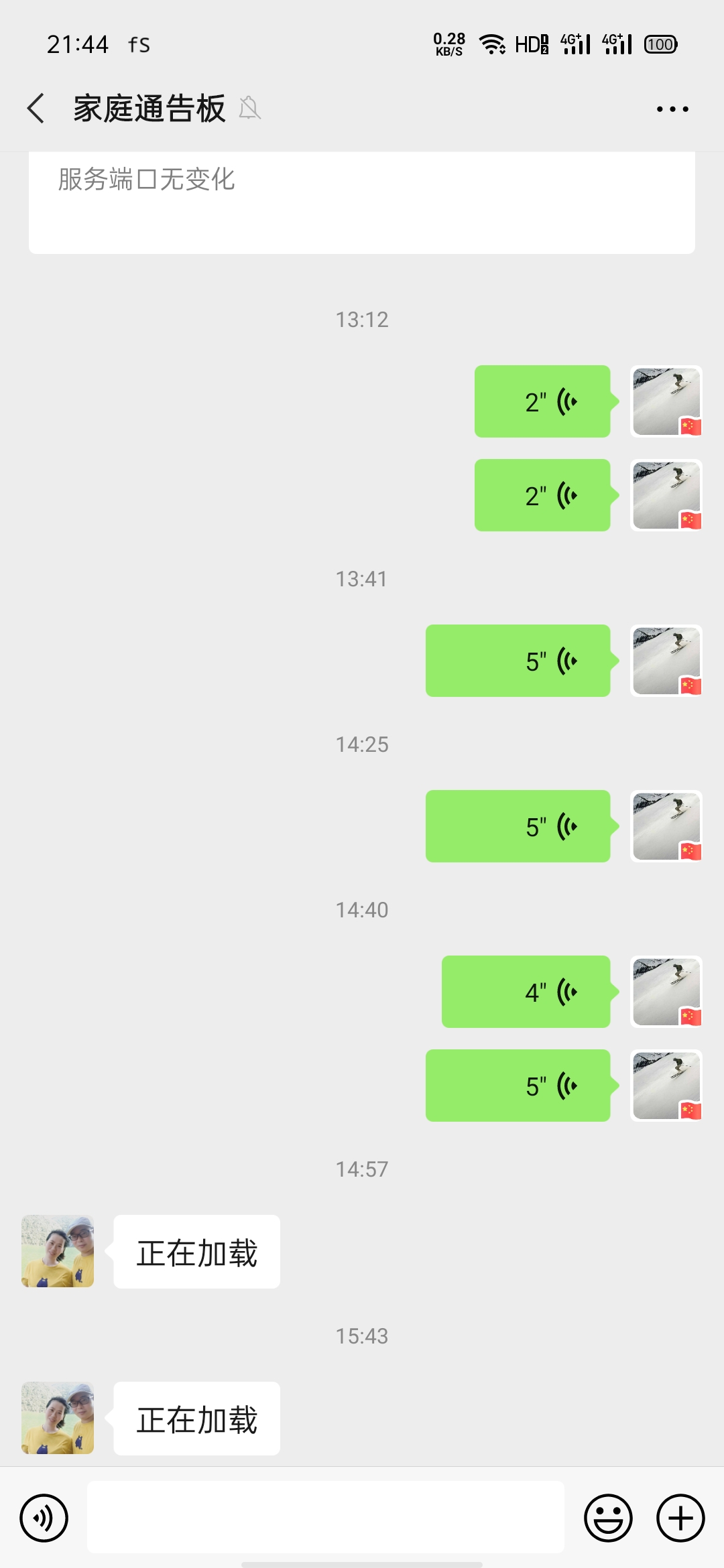

但是我企业微信发送语音,debug并没有任何输出。。。
哪里配置的不对呢?
2184
8894
8894
6652
110
发表于 2021-8-17 13:50:06 | 显示全部楼层
我通过微信/企业微信发送语音后(包括文字也尝试了)
但是“服务端”这个节点没有任何输出,(debug节点设置完整输出)
但是我抄的其他推送类的流是正常可推送的
PS:你发的附件是不是更新过了
